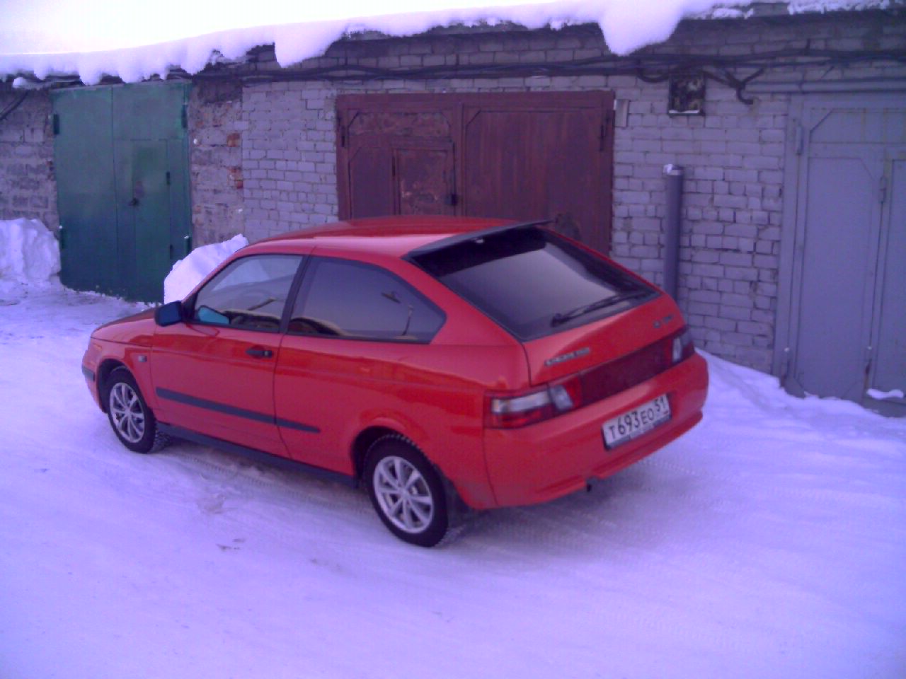

СообщениеДобавлено: Чт фев 15, 2007 15:43
Сообщения: 400
Откуда: Мурманск
вот и фоты моего "болида":
