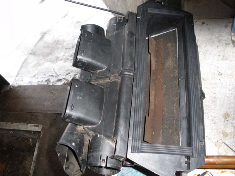

Ставим новую прокладку. Я использовал не паралоновый, а резиновый самоклеящийся утеплитель дверей (см. рис.). Ставим кожух с радиатором на место. Еще я наклеил тонкие самоклеящиеся полоски паралона под заслонку (беленькое по периметру видно на рис.). Всё, печку на максимуме долго держать не приходится, сильно жарко в салоне.

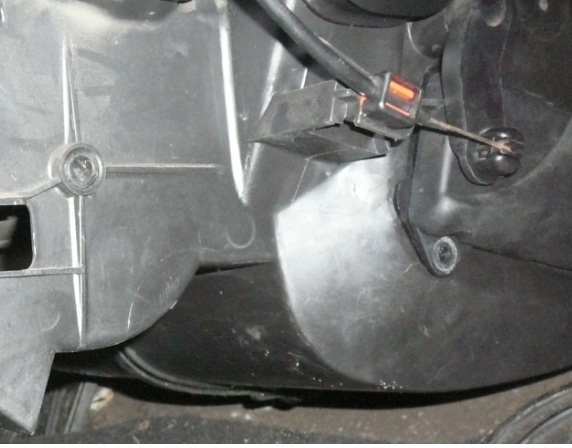

Есть проблема! Решил поменять радиатор отопителя, все разобрал и казалось бы ничего вытащить его больше не мешает, но! Его никак не вытащить! Сегодня тщетно часа 3 пытался вытащить его из недр торпеды!
Такое чувство, что его там что-то держит!
Помогите советом! Мк7, 96 год.
Комментарий к файлу: тросик уже снят, так же как и декоративная накладка
1.jpg [ 72.25 КБ | Просмотров: 3335 ]
Комментарий к файлу: Отсюда капает антифриз, я так понимаю именно часть этой конструкции надо снять, но как?
.jpg
.jpg [ 449.94 КБ | Просмотров: 3336 ]
СообщениеДобавлено: Сб ноя 19, 2011 0:43
Это без снятия торпеды не снимешь. А вот радиатор (на первой фотке справа) вполне достанешь.

Мне собственно и достать бы старый радиатор!
Но трубки(пластиковые) идут в моторный отсек, а со стороны салона его можно "отогнуть" на пару сантиметров...
Может я что-то не так делаю?
Мне уже хочется пластиковые патрубки радиатора просто перепилить, но как тогда новый воткнуть?

Мужики, не уж то никто не может помочь дельным советом?
Изнутри торпеды печку что-нибудь вообще удерживает?
Что надо снять чтобы вынуть печку с её длиннющими штуцерами без разбора всей торпеды?
96 год, хэтч 5 дв, 1.6 CVH Weber 28-32 90 сил, ГУР, ABS, кондей.
СообщениеДобавлено: Пн ноя 21, 2011 12:17
А нет ли со стороны моторного отсека двух болтиков, которые крепят к радиатору печки фланец с длинными патрубками? Эскортовскую не ковырял, но мондеевская так и сделана - из радиатора короткие патрубки, фланец, длинные патрубки в мот. отсек.
Up. Не, вроде без фланцев должон быть. Тогда ХЗ... Если ты отстегнул шланги, и открутил оба шурупа, должен он достаться и так, может только резинку из переборки достать надо, штоб штуцера ход имели...
