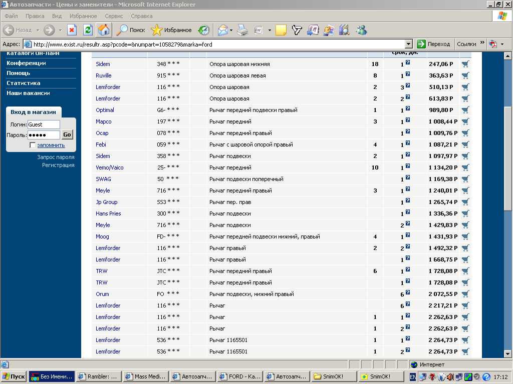

СообщениеДобавлено: Сб июл 14, 2007 17:56
Сообщения: 3957
менеджеры из экзиста блин рычаг от шаровой отличить не могут.
мол, вот, рувилль, рычаг за 360 рублей. пожалста.
пс кто не верит - вот телефон (495) 105-81-36 можете сами проверить =)
