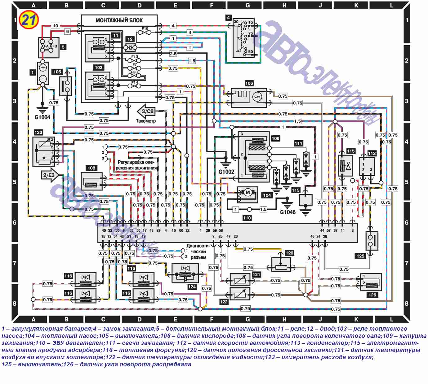

На моей машине нет тахометра, а иногда, особенно при ремонте он просто необходим. Схема управления двигателем, думаю, у меня такая (на вложенном файле). Там вывод 4 должен подключаться к тахометру (у меня, видимо, свободен). Предполагаю, что штатный тахометр представляет из себя вольтметр или (маловероятно) амперметр. У меня валяются где-то несколько подобных штук. Это подойдёт, если с вывода 4 идёт напряжение или ток, пропорциональные оборотам двигателя, а если, допустим, идут импульсы с частотой, пропорциональной оборотам, то может и не подойти. Если кто знает про это, подскажите пожалуйста. Тут же возникает другой вопрос. У меня к блоку управления ещё не подходил никто. Закреплен какими-то заклёпками. Стоит у правой ноги пассажира под бардачком. Как по возможности аккуратно добраться до разъёма ЭБУ. Или может лучше купить готовый тахометр с подключением к первичке катушки зажигания (ус-во катушки на схеме), слышал есть такие, но сколько примерно он может стоить и какой мне подойдёт? Думаю, не только у меня такая ситуация, поэтому, прошу высказываться и предлагать.

Для начала - поиск. А по теме - тахометр это не вольтметр, а частотометр. И поэтому не нужно колхоза. Замена приборки в сборе - то что надо. Это и в поиске забивай.

Судя по схеме, сигнал на тахометр идёт уже с ЭБУ, поэтому я предположил, что изготовителю логичнее и проще ставить в качестве тахометра прибор подешевле, раз сигнал с датчика уже обработан, хотя буржуи они хитрые, могут и нелогично сделать.
Я помню, Вы Creator (не обязательно Вы, может ещё кто-нибудь попробует), любитель ЕЕС-4, сможете вольтметром померить напряжение на выводе 4 в зависимости от числа оборотов двигателя? Только вот относительно +12в или массы, я не знаю, соирентироваться , думаю, нетрудно. Это и будет доказательством истины.
Я бы и сам это сделал, да пока без должного опыта боюсь, да и ЭБУ нетронутый.

Парень, если ты задал вопрос, то либо внимай ответу, либо ищи другой ответ на свой вопрос. Я нигде не написал "я думаю" или "может быть". Я _знаю_ что там стоит, и как это работает, иначе не отвечал бы. Более того, для замеров в подобных случаях применяется осциллограф, а не вольтметр. Поверь, в машинах возраста твоего эскорта практически не бывает других способов реализации тахометра, кроме банального частотомера, который для работы использует импульсы либо с фазы генератора, либо с катушки зажигания, либо с мозгов. Вот и вся истина.

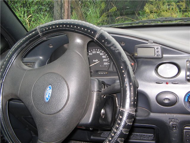

Может подскажете, во сколько примерно обойдётся внешний тахометр, допустим такой (см. файлы), можно и попроще.
С другой стороны, если длина и напряжение импульса с вывода 4 постоянна и не зависит от частоты (импульс должен быть достаточно коротким), то обычный вольтметр должен показывать напряжение пропорционально частоте с мин. погрешностью.

Хороший тахометр будет около $70-100. Колхозный тахометр (типа как на фотках) тебе обойдется чуть дороже б/у приборки с родным тахометром. Потому про нее сразу и разговор был.

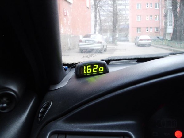

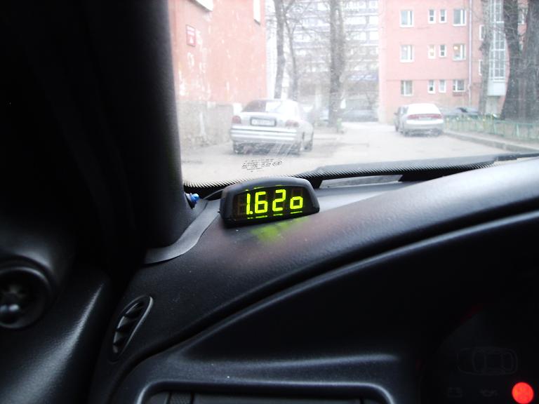

У меня стоит компьютерик от ВАЗа, как на верхней фотографии. Это БК-01, стоить должен очень дёшево. В нём тахометр, вольтметр, часы и ещё какая-то ненужная фигня. Подключаешь его к плюсу, минусу и к тому проводу, что на тахометр идёт. Очень удобно, мне нравится больше, чем стрелочный тахометр, во всяком случае, точность выше
