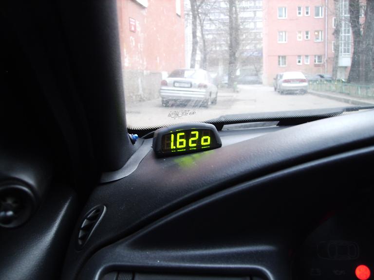

Может подскажете, во сколько примерно обойдётся внешний тахометр, допустим такой (см. файлы), можно и попроще.
С другой стороны, если длина и напряжение импульса с вывода 4 постоянна и не зависит от частоты (импульс должен быть достаточно коротким), то обычный вольтметр должен показывать напряжение пропорционально частоте с мин. погрешностью.

У меня стоит компьютерик от ВАЗа, как на верхней фотографии. Это БК-01, стоить должен очень дёшево. В нём тахометр, вольтметр, часы и ещё какая-то ненужная фигня. Подключаешь его к плюсу, минусу и к тому проводу, что на тахометр идёт. Очень удобно, мне нравится больше, чем стрелочный тахометр, во всяком случае, точность выше
