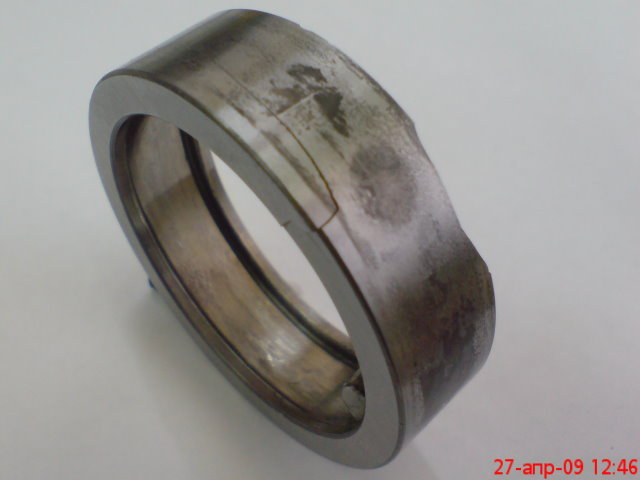

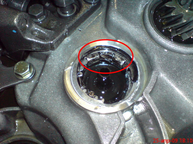

Сначала началось легкое поскрябывание, потом все сильнее и сильнее, как будто что-то оторвалось жестяное и скребло где-то внутри коробки, особенно когда бросаешь газ и едешь, тормозя скоростью.
Смена диска сцепления и выжимного не помогли.
Описывал симптомы в посте http://pokatili.ru/forum/ftopic29690.php
To: модераторы, нельзя ли перенести тот пост сюда, здесь он более уместен.
Склеял. MishaL
Итог:

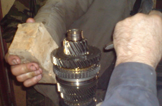

Сегодня таки решился разобрать коробку. Предлагали б/у за 10-15 тыс. руб, не решился, опасаясь иметь две нерабочие коробки, да и с деньгами не очень. Как разбирал, описывать не буду, все прочитал здесь. Нужно сказать разобралось все на ура, сорвал башку всего одному болту который держит крышку 5-й передачи, с торца коробки. Трудновато было снять шестеренку. Маленьким съемником, как на фото у Холеси снять не смог, пришлось взять здоровый и в 3 пары рук сняли. Больше трудностей небыло.

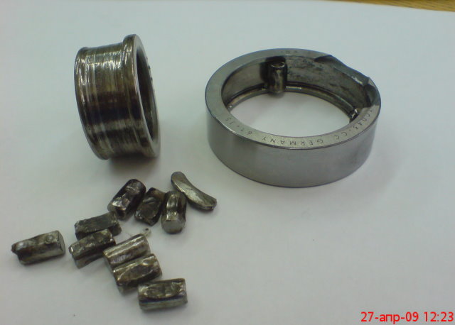

Рассыпался подшипник вторичного вала, да так, что ролики вдоль развернуло по два в ряд. Магнит весь в чаче, стружка мелкая по всей коробке, причем попадались довольно здоровые куски разорванных роликов и внешней обоймы подшипника. Что удивительно, шестерни все целые, без следов износа.
Стал подбирать по Микрокату, оказывается внешняя обойма имеет код 96WT-7C043-CC, а внутреняя - 96WT-7B043-CC. Выходит, что это две разные детали? Подскажите кто знает.
Вот чем заканчивается визг и лязг в коробке.
Цена вопроса: на заказ в exist'е - подшипник - 1445 руб., обойма 597руб. (не оригиналов нет) срок поставки 11 дней. Разбиралось все в условиях мастерской.
Комментарий к файлу: Обойма с одной стороны откололась, с другой видно пошла.

yak писал(а):
Sergej О как интересно, тоесть у тебя есть таки внутренняя обойма подшипника, и ее можно снять с вала? По всем мануалам там каленый вал работает заодно и обоймой подшипника, и если его задирает, то все плохо. Интересно, это изменения поздних моделей или все коробки так.
Номера этих деталей не можешь сказать?
Как понял я: есть подшипник, он запресовывается в колокол (для выпресовки нужно выбить из колокола заглушку, и через нее подшипник можно выбить выколоткой наружу, под ним воронка пластмассовая). На вал напресовывается стопорное кольцо, которое и служит внутренней обоймой подшипника и фиксируется пружинным кольцом. Снимали - двумя зубилами сдвинули, а далее съемником.
Номера детелей в Экзисте:
Подшипник - 1041100,
Кольцо стопорное - 1041101,
Пистон (воронка) - 6498120.
Оригинальные номера в топике выше.
