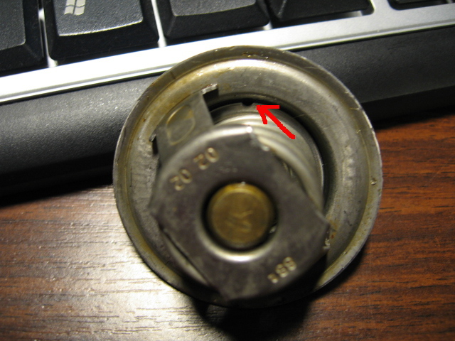

В самом термостате (не в корпусе) есть МАЛЕНЬКОЕ отверстие (дирочка) диаметром около 1мм или даже меньше. Оно находится по самому краю клапана. Возьми в руки холодный закрытый термостат и внимательно посмотри на свет. Увидишь !
подтверждаю, есть такая дырка

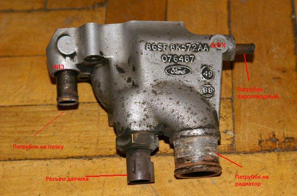

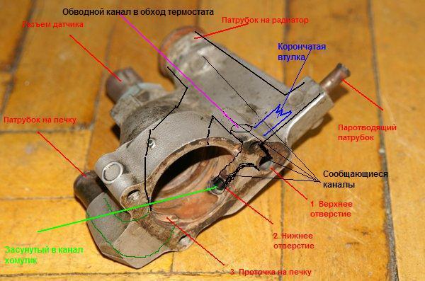

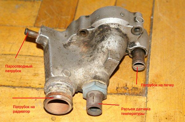

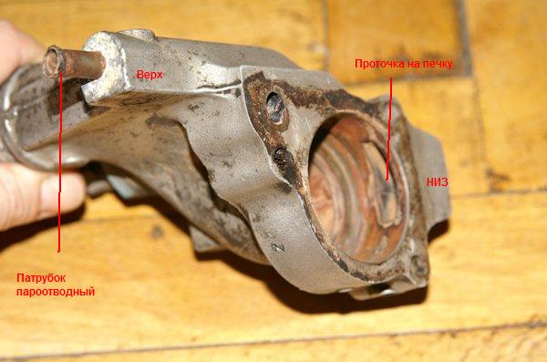

Здравствуйте, коллеги!
Поскольку мой корпус термостата раcсматривался здесь только с теоретической точки зрения, позволю себе опубликовать "практический отчет".
Купил через экзист термостат Quinton Hazell. Т-ра открытия - 88 градусов. В родной коробочке оказался термостат Vernet ( ?! ), скоба крепления, резиновое кольцо под термостат и набор прокладок под корпус для всех типов. Резиновое кольцо было толстовато, но, в конце концов обжалось.
Слил из системы старую ОЖ жуткого ржавого вида, мутную и отвратительную, доставшуюся от предхоза.
Принес домой корпус, промыл, высушил, начал изучать.
В этом корпусе (обратите внимание на номер!) ВСЕ каналы, кроме печного, СОЕДИНЕНЫ МЕЖДУ СОБОЙ ! Продуваются каждый в каждый. Пихая хомутик во все каналы результат тот же.
Если посмотреть в большой канал на радиатор, в его дальнем конце, под пароотводящей трубкой видна корончатая втулка, не доходящая до пароотводного штуцера наверху.
Исходя из вышесказанного, имеем:
- верхнее отверстие 1 соединяет ответный канал из двигателя с малыми каналами в корпусе и выходит в большой канал ПАРАЛЛЕЛЬНО выходу после термостата
- нижнее отверстие 2 соединяется со всеми малыми каналами и выходит в большой так же, как и 1
- пароотводный канал выходит из большого и зачем-то имеет корончатую втулку
- продольная выточка перед термостатом идет прямо на патрубок печки и ни с чем не соединяется
- никаких шариков и в помине нет
Получается, что нижний канал 2 сделан для обвода горячей жидкости в обход термостата. Для чего - сие нашему коллективному разуму недоступно!
Справедливо предположив, что при заведомо исправном термостате нам нужно уменьшить обвод горячей ОЖ мимо термоса, чтобы максимально выключить из работы радиатор на стадии прогрева, я тоже засунул в канал сложенный втрое кусок хомутика. Этот канал не сквозной, он имеет длину примерно 3 см и в дальнем своем конце имеет боковое отверстие, соединяющее его с остальными каналами. Так что хомутик упирается своим дальним концом "в стенку", а сзади на него действует давление протекающей жидкости - в систему он не улетит. Хомутик вполне прилично перекрывает это отверстие, причем поворотом этой "складки" можно регулировать площадь перекрытия отверстия (Складки вдоль или поперек отверстия, как заслонка). Я поставил поперек.
После установки корпуса на место, залил воду в систему, прогнал немного, слил остатки грязи, залил антифриз. Комплектноая прокладка держит прекрасно (предварительно были очищены фланцы от старого гермета - стояло только на нем, без прокладки)!
Запуск и прогрев. Греется значительно быстрее, правда температура за бортом +2. В белую рабочую зону вошло примерно за пять минут. Раньше было двенадцать минут только до нижнего края белой зоны. В начале прогрева шланг на радиатор чуть теплый и только в зоне выхода из термостата, дальше - холодный.
Резюме. В таком корпусе клапанов нет. Есть обводной канал непонятно зачем, но если есть - значит нужен. Мы его не закрыли. Только ограничили поток сквозь него.
Греется быстрее. Печка горячая. Воздушных пробок не образовалось.
Пока все супер, посмотрим, как будет на ходу и в мороз.
Завтра вечером после работы, часика в 23, отпишусь о работе системы в дороге.
Ну ты даешь.
Это "основной" корпус термостата. С него все и началось.
Я в него разве что член не засовывал на "практике".
Господа, читайте тему внимательно, все страницы, не только первую и последнюю.
Последний раз редактировалось dsa Пн ноя 26, 2007 22:00, всего редактировалось 1 раз.
СообщениеДобавлено: Пн ноя 26, 2007 21:52
Сообщения: 4139
Откуда: Великий Новогород
Канала, обозначенного розовой палочкой, там нет.
Если у тебя вдруг появился - то его кто-то из пытавшихся починить просверлил.
СообщениеДобавлено: Пн ноя 26, 2007 21:56
Сообщения: 4139
Почитай тему еще раз внимательно, подумай, потом поредактируй свое сообщение.
А то оно большое и красивое, но вводит в заблуждение.
СообщениеДобавлено: Пн ноя 26, 2007 22:33
dsa +100 !
Aviator,
"Обводной канал", если его так можно назвать, это отверстие с неровными краями (корончатое) выше корончатой втулки, обозначенной синим цветом на последней фотке Авиатора.
Канала, обозначенного розовым цветом там нет .

Авиатор.
Теперь запихивай такой же самый скомканный хомутик в отверстие 1 и будет тебе почти счастье :)
На лето вытянуть не забудь.
