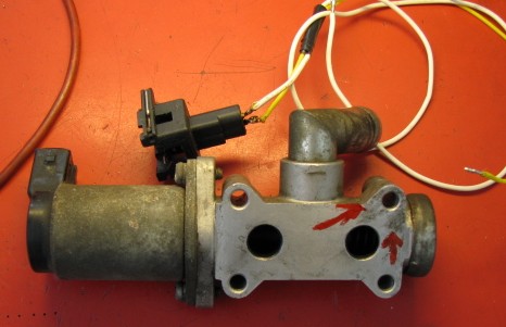

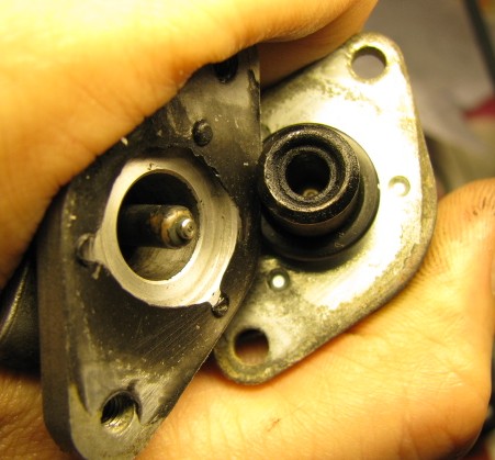

Клапан ХХ, отрубили его разъём (резко) на заведенном
от него шланг отцепляем чёрн и пальцем затык\откр
если чуть меняются обороты, то плохо мыли.
мыть надо и шток который в соленоиде.

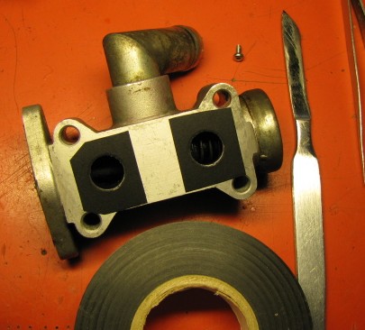

не надо герметиков - на врем экспериментов два куска чёрн изоленты сойдут.
винты - контрящие - часто резьбу хе..т - проверить,
иначе подсос - на фотке двумя красными стрелками.
под винты гроверы и оч аккуратно зажимать. иначе сорвёте в коллекторе.

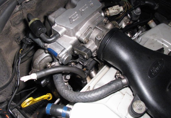

Tomichok,
ниже на фотке у меня снята вентиляция картера.
Но там один шланг видите (заткнутый белым)
он через тройник в два шланга и во впускной коллектор рядом с форсунк.
Как у вас там сделано?
ЗЫ смесь вам этот мастер переобогатил,
это ж как комп надо было нагнуть!?...
убейте его.
EFi_inlet01.jpg [ 69.19 КБ | Просмотров: 4063 ]

Nik писал(а):
Tomichok,
убейте его.
У меня под копотом все тоже самое, только шланг не заткнут. С какой целью это сделано?

ни с какой :) - просто плановая промывка ацетоном бочонка маслоотделителя. бумажн пыжом заткнул что б случаем туда чего не сыпануть.
