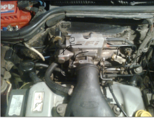

Для начинающих ,где находятся основные датчики двигателя ЦВХ инжекторной системы питания
333.png [ 268.59 КБ | Просмотров: 33196 ]

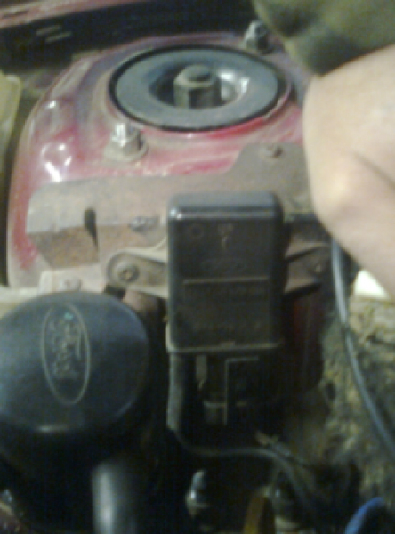

СообщениеДобавлено: Ср окт 07, 2009 21:58
1 - МАП датчик ,находится на правой стойке http://euro-escort.narod.ru/map.htm
444.png [ 212.56 КБ | Просмотров: 33110 ]
Последний раз редактировалось tsarik Ср окт 07, 2009 22:25, всего редактировалось 2 раз(а).

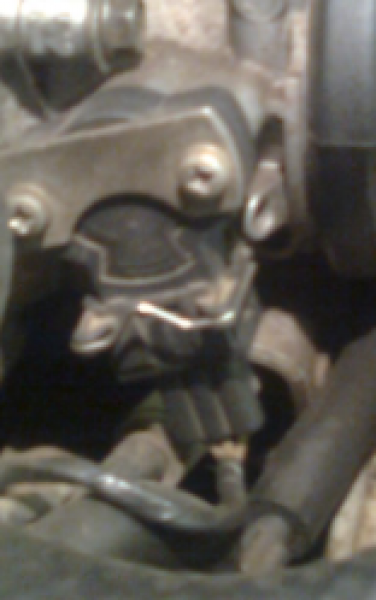

СообщениеДобавлено: Ср окт 07, 2009 22:03
2 - клапан холостого хода (КХХ) отвечает за обороты холостого хода,
http://pokatili.ru/forum/ftopic18583.ph ... =%CA%D5%D5 тема по КХХ
555.png [ 110.2 КБ | Просмотров: 33099 ]

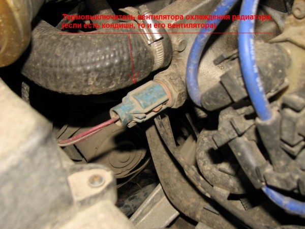

Чуть фоток (нету лямбды и датчика температуры антифриза для мозгов)
IMG_3800.JPG [ 90.82 КБ | Просмотров: 33104 ]
IMG_3795.JPG [ 94.74 КБ | Просмотров: 33125 ]
IMG_3794.JPG [ 82.73 КБ | Просмотров: 33093 ]
IMG_3792.JPG [ 88.37 КБ | Просмотров: 33104 ]
IMG_3790.JPG [ 100.72 КБ | Просмотров: 33130 ]

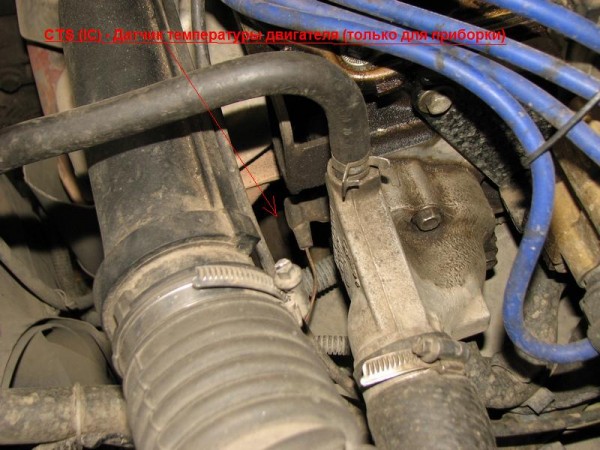

СообщениеДобавлено: Пт окт 09, 2009 11:55
еще...
IMG_3814.JPG [ 92.14 КБ | Просмотров: 33119 ]
IMG_3810.JPG [ 104.9 КБ | Просмотров: 33122 ]
IMG_3806.JPG [ 66 КБ | Просмотров: 33117 ]
IMG_3801.JPG [ 75.35 КБ | Просмотров: 33101 ]

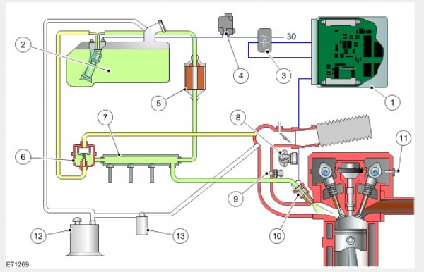

СообщениеДобавлено: Пн окт 12, 2009 21:56
Принципиальная схема ЕФИ
111.png [ 147.39 КБ | Просмотров: 33172 ]
СообщениеДобавлено: Пн окт 12, 2009 21:59
Текст для ЭФИ:
[Обзор системы
В системе многоточечного впрыска каждый цилидр получает одинаковую топливовоздушную смесь.
Топливо впрыскивается в конце впускного коллектора перед выпускными клапанами.
Преимущество: На стенках впускного коллектора не происходит конденсация топлива.
У каждого цилиндра есть отдельная форсунка, которая расположена непосредственно перед впускным клапаном. Задачей топливного коллектора является снабжение форсунок топливом.
Регулятор давления топлива в конце топливного коллектора регулирует в зависимости от давлении во впускном коллекторе давление впрыска и возвращает избыточное количество топлива назад в топливный бак. Это приводит к тому, что разница в давлении между топливным коллектором и впускным коллектором остается постоянной, несмотря на разные условия давления во впускном коллекторе.
Количество впрыскиваемого топлива зависит исключительно от продолжительности впрыска.
1 Блок управления силового агрегата
2 Топливный насос
4 Инерционный выключатель топливного насоса (IFS)
3 Реле топливного насоса
5 Топливный фильтр
6 Регулятор давления топлива
7 Топливный коллектор
8 Датчик положения дроссельной заслонки (Throttle Position Sensor)
9 Датчик температуры всасывамого воздуха (Air Inlet Temperature Sensor )
10 Топливная форсунка
11 Датчик положения распределительного вала (датчик СМР)
12 Абсорбер (система вентиляции бензобака EVAP)
13 Электромагнитный клапан продувки абсорбера (EVAP)]
