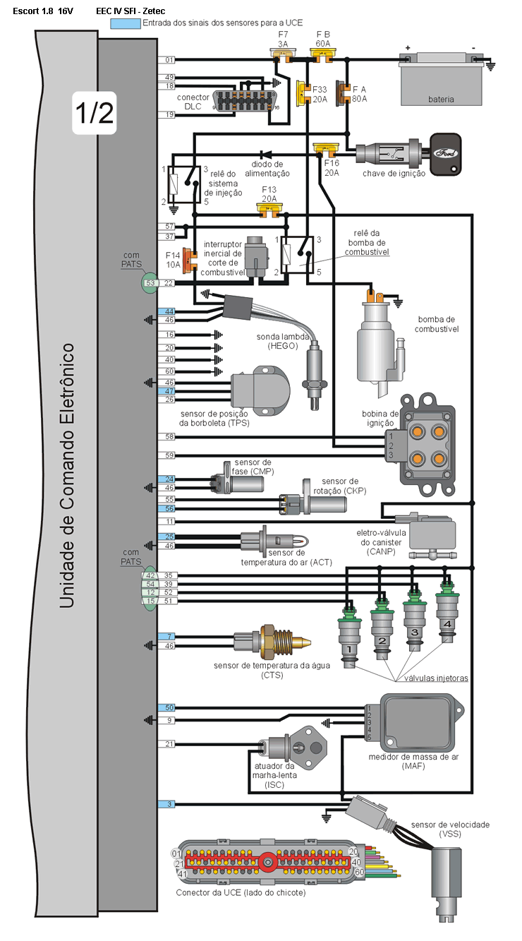

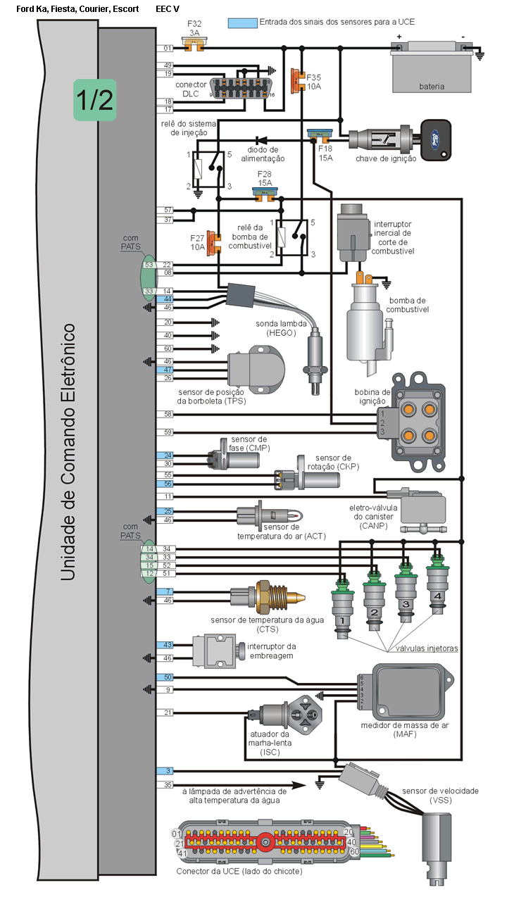

Вот немного отпишусь о проделанной работе прозвонил провода которые идут от OBD2 до компа
1 ) Как писал Creator что от мозгов идут контакты 17 и 48 так вот у меня они на фишке соединения к мозгам отсутствуют если посмотреть на схемку EEC-V то они там выведены 17 идет на 13 ножку OBD2, а вот 48 ноги там нет
2 ) На самом компе ножки есть вот я че подумал может самому их вывести
3 ) Выкладываю схемки EEC IV, EEC - V может кому пригодится скинул друг
Комментарий к файлу: EEC-IV
