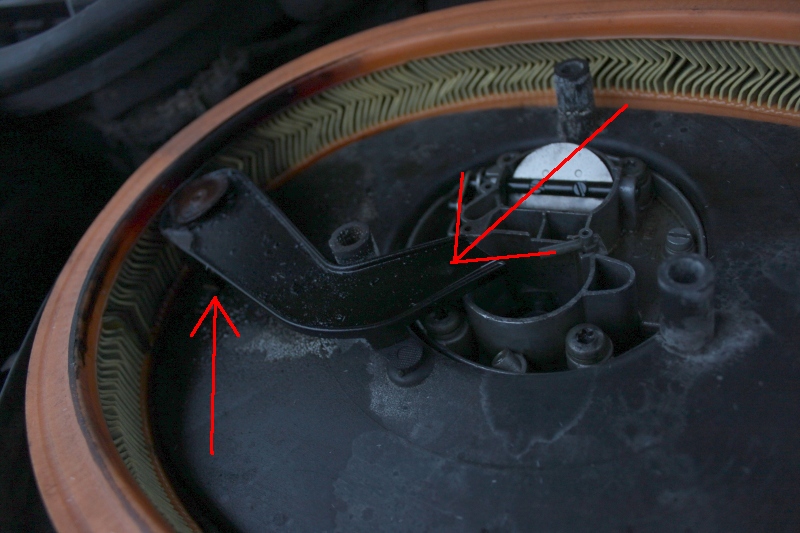

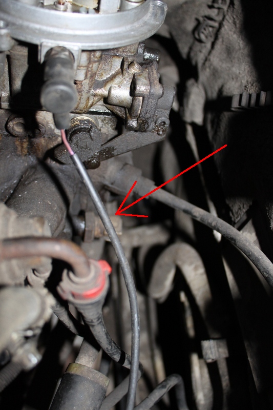

Собственно, ситуация такая: на данный момент машина не заводится. Если подолгу крутить стартером, бывает, что схватит на секунду и более ничего не происходит. Искра есть, в топливном фильтре бензин есть и нормально туда накачивается. Самостоятельно проблему найти не получается - не хватает опыта, авто купил полгода назад и тогда вообще понятия не имел как там что устроено :( Куда дальше копать не знаю, начитавшись форума, полез сегодня еще смотреть что там как, пытаясь найти что-нибудь необычное на мой взгляд, появились вопросы, сделал несколько фото:
Комментарий к файлу: Этот трос оборван, идет в кастрюлю к какому-то датчику.. Чем чревато?
IMG_9293.JPG [ 204.74 КБ | Просмотров: 3813 ]
Комментарий к файлу: В воздушном фильтре где отмечено - полно гумнеца, то ли масло, то ли бензин, то ли еще что - непонятно, это нормально?

Первое фото - соединяй красную трубку с резиновым наконечником
(добавочный горячий воздух в корпус воздушного фильтра)
Второе фото - масло (вентиляция картерных газов) снимай, промывай корпус, "грибок" что крепится снизу, продувай на "грибке" малый штуцер. И, ФИЛЬТР уж больно "неправильный"

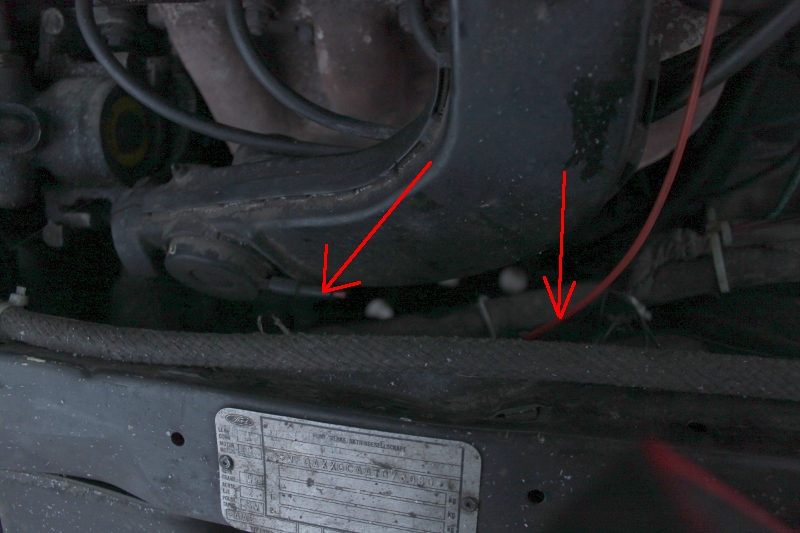

Вот еще фотка, что это за провод? У меня он весь сгнивший, переломаный..
Комментарий к файлу: Фотка не моя, но у меня точно такое же всё абсолютно
e0df1f4f997c.jpg [ 162.22 КБ | Просмотров: 3831 ]

Откуда: Казань
похож на провод который идет на датчик температуры ОЖ
2 варианта:
1) просто масса
2) Датчик включения вентилятора
