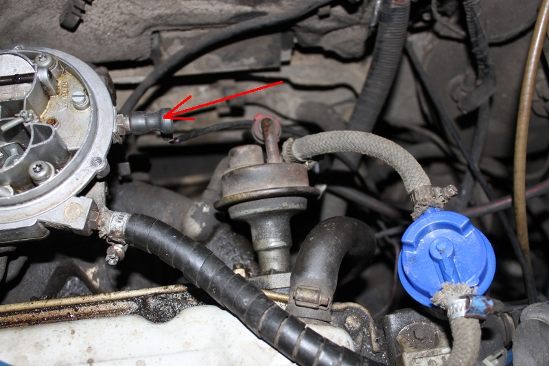

Собственно, ситуация такая: на данный момент машина не заводится. Если подолгу крутить стартером, бывает, что схватит на секунду и более ничего не происходит. Искра есть, в топливном фильтре бензин есть и нормально туда накачивается. Самостоятельно проблему найти не получается - не хватает опыта, авто купил полгода назад и тогда вообще понятия не имел как там что устроено :( Куда дальше копать не знаю, начитавшись форума, полез сегодня еще смотреть что там как, пытаясь найти что-нибудь необычное на мой взгляд, появились вопросы, сделал несколько фото:
Комментарий к файлу: Этот трос оборван, идет в кастрюлю к какому-то датчику.. Чем чревато?

Первое фото - соединяй красную трубку с резиновым наконечником
(добавочный горячий воздух в корпус воздушного фильтра)
