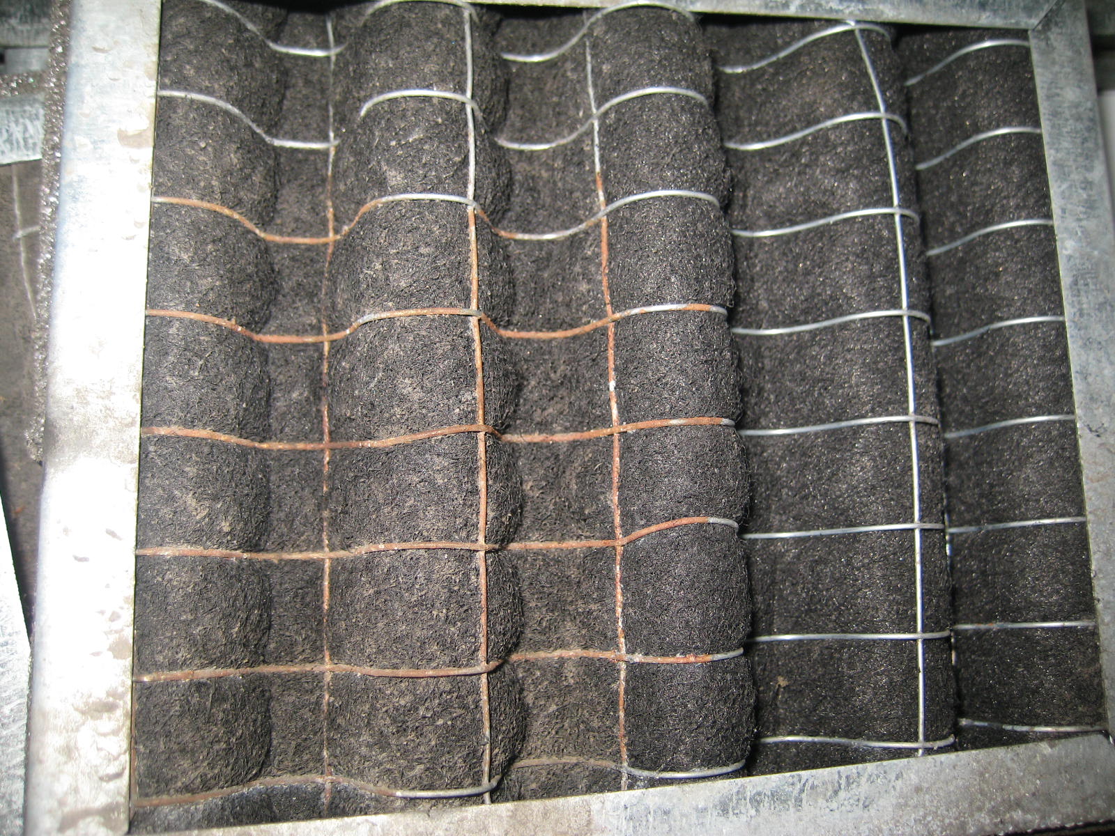

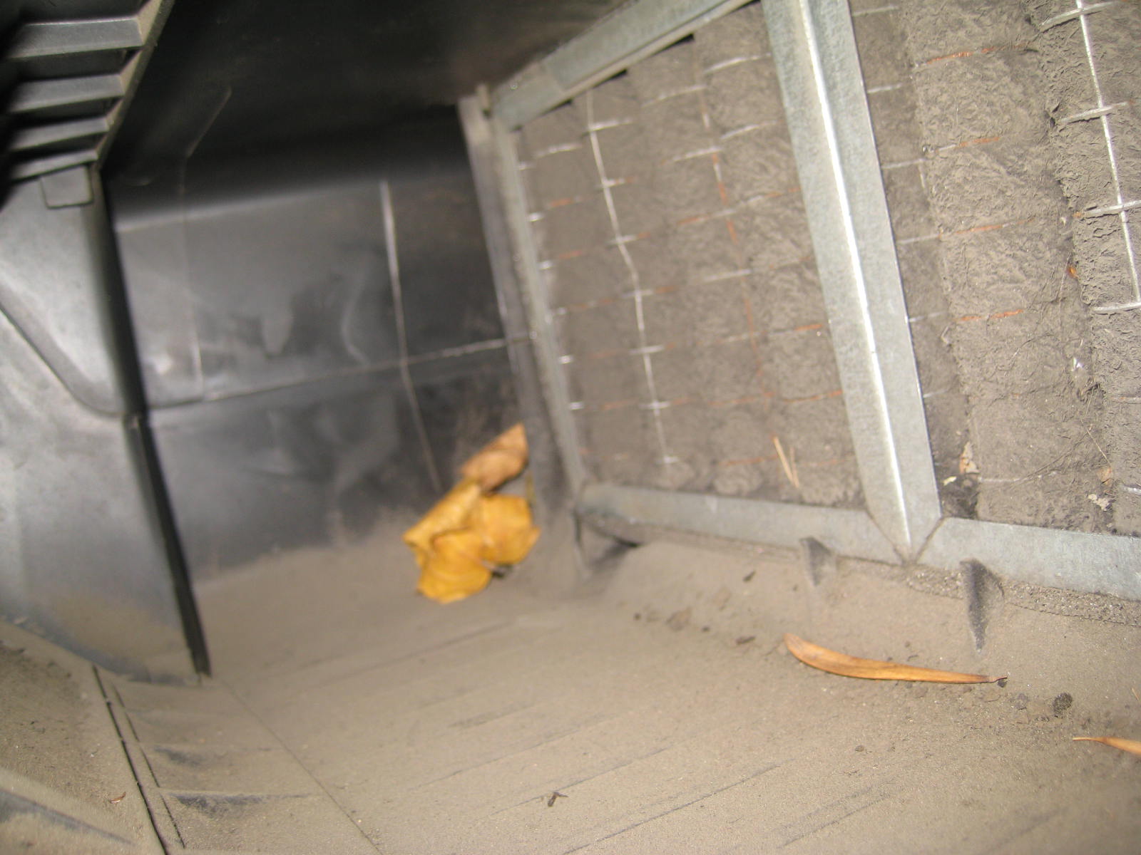

Вот как фильтр борется с грязью.
Что б сделать фото печку пришлось демонтировать.
Вид из нутри:
Комментарий к файлу: Пространство перед фильтрами.
IMG_8570.JPG [ 260.69 КБ | Просмотров: 4889 ]
Комментарий к файлу: Пространство перед фильтром.
IMG_8568.JPG [ 185.75 КБ | Просмотров: 4887 ]

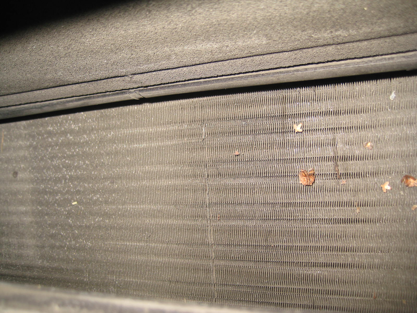

Вид с другой стороны. После фильтра :
Комментарий к файлу: Радиатор относительно чистый.
IMG_8573.JPG [ 446.39 КБ | Просмотров: 4891 ]

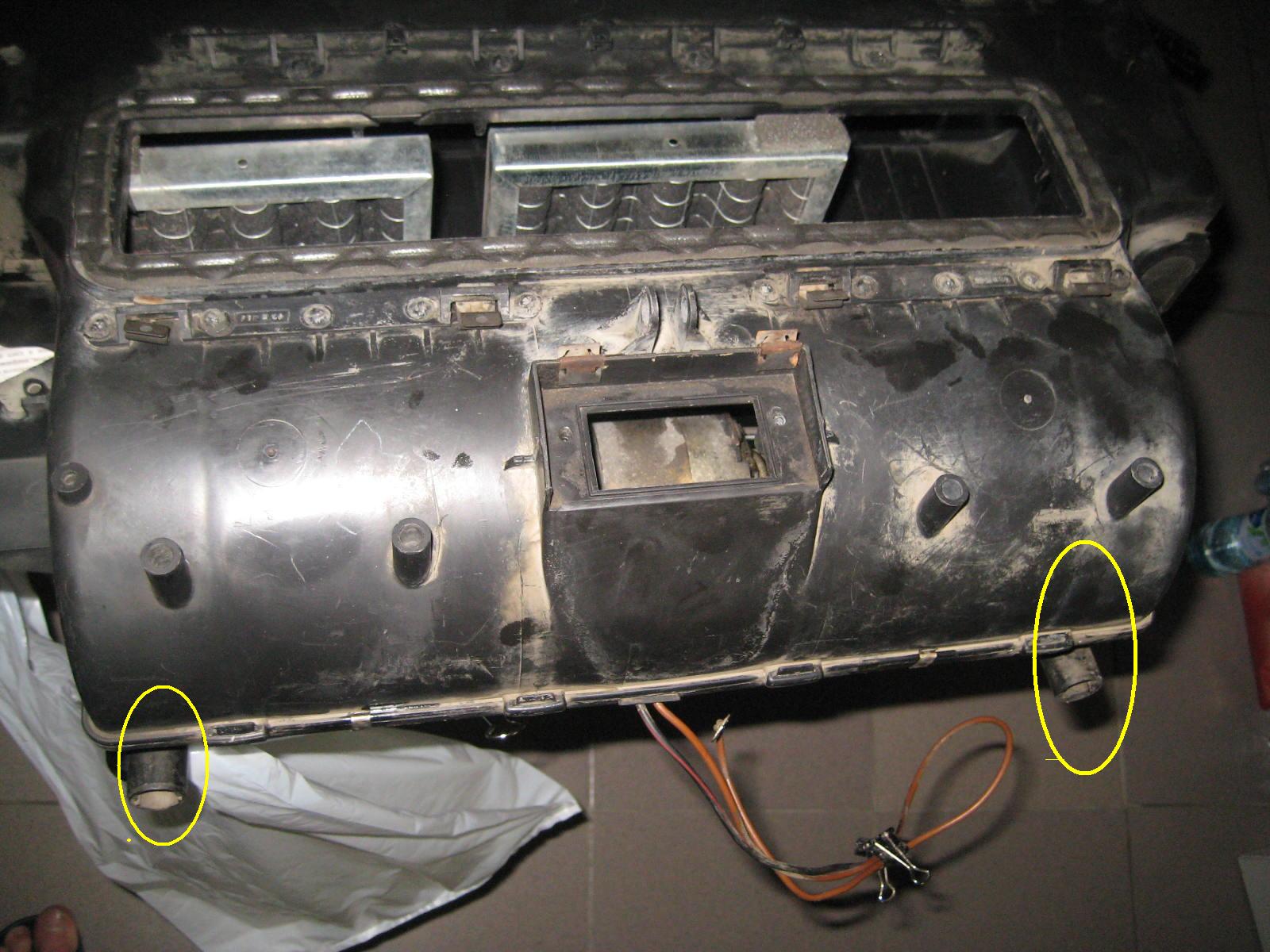

Заметил , что воздух попадает в печку минуя фильтр в четырёх местах.
Буду проклеивать их паралоном. Нужно сажать на клей, т.к. если паралон выскочит, то может попасть на крыльчатку .
Это похоже, касается машин только без кондея :
Комментарий к файлу: Две канавки на дне корпуса , по краям (для трубок испарителя)
IMG_8594-1.JPG [ 131.91 КБ | Просмотров: 4886 ]
Комментарий к файлу: В корпусе открыты два отверстия для входа трубок кондея:
IMG_8596-1.JPG [ 234.65 КБ | Просмотров: 4890 ]
СообщениеДобавлено: Пт мар 19, 2010 11:37
Думаю, что полностью затыкать отверстия нельзя. В печку может попасть вода. Как она от туда вытечет?
СообщениеДобавлено: Пт мар 19, 2010 12:28
Сообщения: 293
Откуда: Московская обл.
Две трубки на фото - это не вход, а выход, в моторном отсеке на них одевается наконечник с резиновой мембраной (клапан)
в экзисте №6482477 "Труба водослива"
