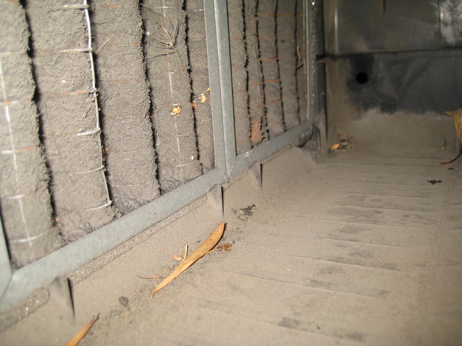

СообщениеДобавлено: Ср мар 17, 2010 0:34
Вот как фильтр борется с грязью.
Что б сделать фото печку пришлось демонтировать.
Вид из нутри:
Комментарий к файлу: Пространство перед фильтрами.
IMG_8570.JPG [ 260.69 КБ | Просмотров: 4897 ]
Комментарий к файлу: Пространство перед фильтром.
IMG_8568.JPG [ 185.75 КБ | Просмотров: 4895 ]

Этот фильтр (тот что тройной) работает когда воздух снаружи забирается или когда по внутреннему кругу воздух гоняется?
Был ИЖ-27-17-230 (Ода-Каблук)
СообщениеДобавлено: Ср мар 17, 2010 13:29
Сообщения: 458
Откуда: Мурманск
simba39
Есессно снаружи когда забор идет. Более он нафиг и не нужен.
СообщениеДобавлено: Ср мар 17, 2010 13:35
simba39 Только снаружи.
