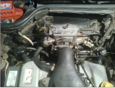

Для начинающих ,где находятся основные датчики двигателя ЦВХ инжекторной системы питания

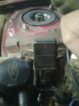

1 - МАП датчик ,находится на правой стойке http://euro-escort.narod.ru/map.htm

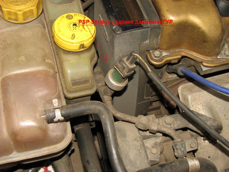

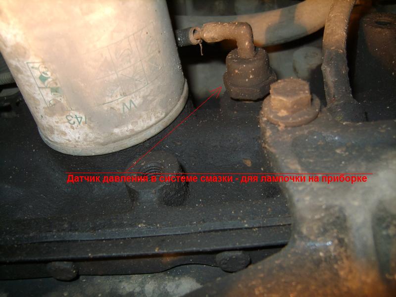

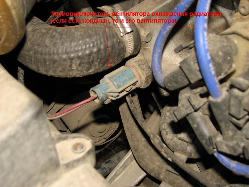

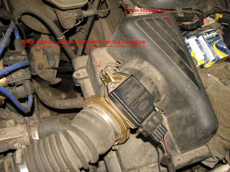

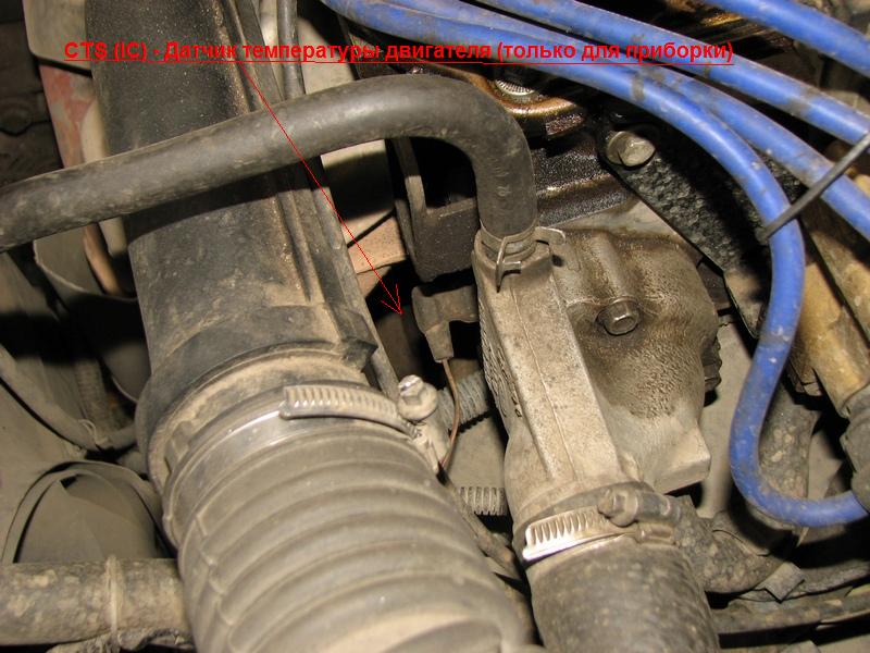

СообщениеДобавлено: Пт окт 09, 2009 11:54

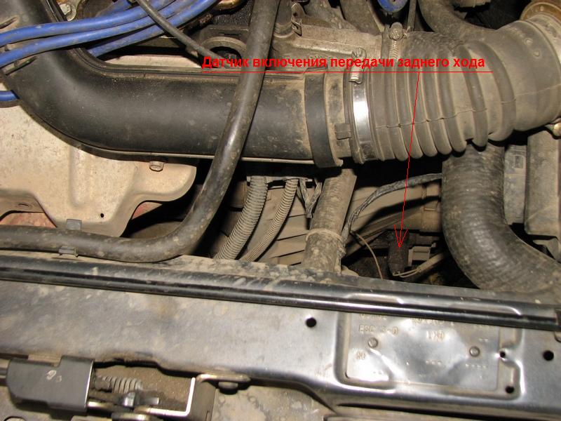

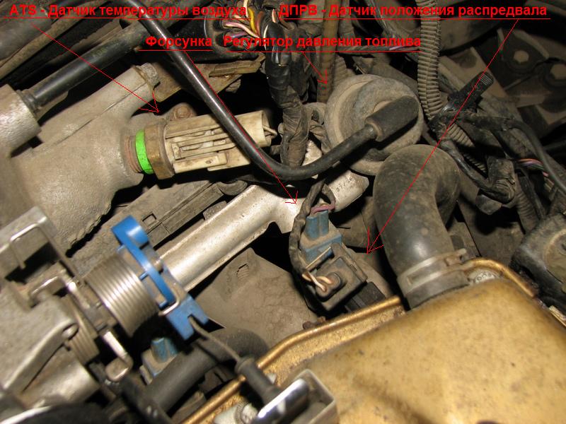

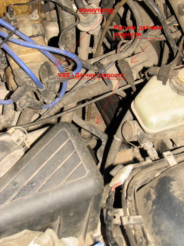

Чуть фоток (нету лямбды и датчика температуры антифриза для мозгов)
IMG_3800.JPG [ 90.82 КБ | Просмотров: 33798 ]
IMG_3795.JPG [ 94.74 КБ | Просмотров: 33819 ]
IMG_3794.JPG [ 82.73 КБ | Просмотров: 33787 ]
IMG_3792.JPG [ 88.37 КБ | Просмотров: 33798 ]
IMG_3790.JPG [ 100.72 КБ | Просмотров: 33824 ]

СообщениеДобавлено: Пт окт 09, 2009 21:29
Регулятор давления топлива http://pokatili.ru/forum/ftopic11396.php
Датчик кислорода (лямбда) http://pokatili.ru/forum/ftopic5324.php
Датчик положения коленвала http://pokatili.ru/forum/ftopic4408.php
Датчик задней скорости http://pokatili.ru/forum/ftopic18768.php
Датчик скорости http://pokatili.ru/forum/ftopic5272.php
Темы даны для ознакомления за что отвечают те или иные датчики,на форуме ещё много тем по датчикам,пользуйтесь ПОИСКОМ .

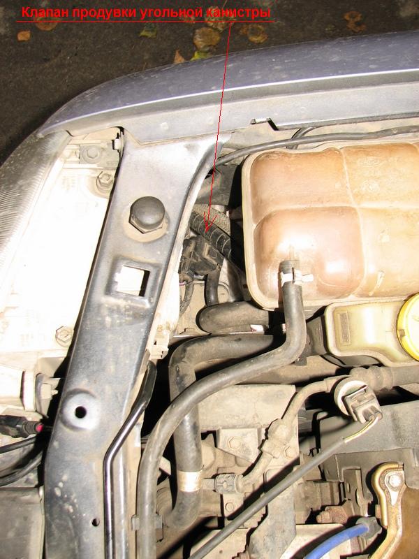

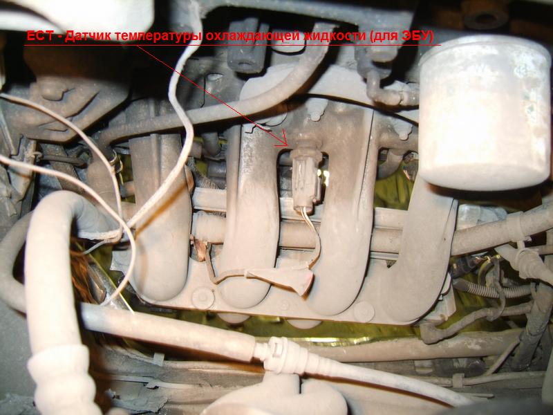

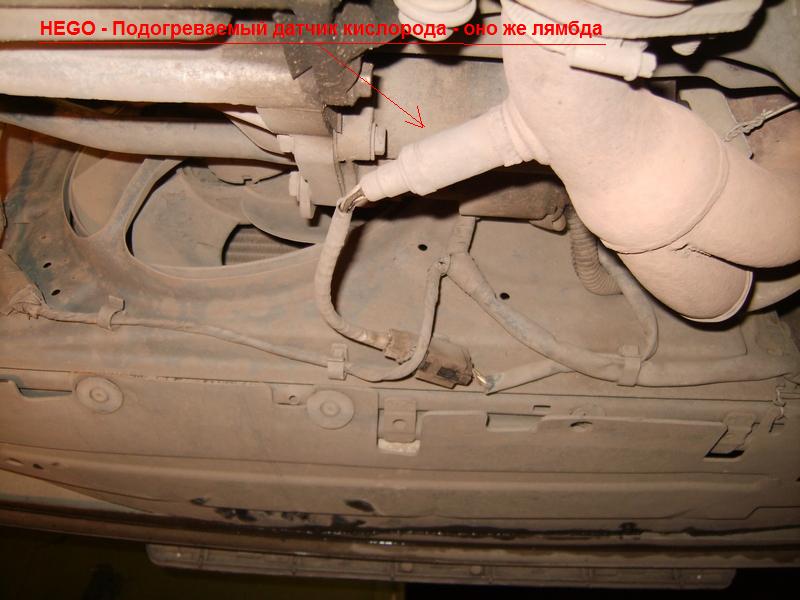

Вот еще фотки шоб уже для комплекту. И темку следует куда-то переместить, шоб не потерялась.
