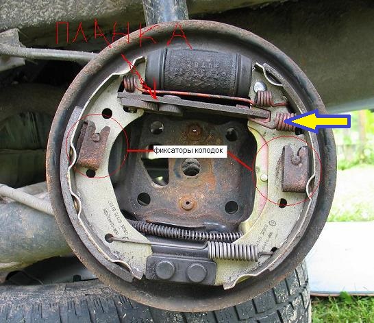

Такая проблема: при замене задних колодок на двух комплектах колодок и пружин пружина подтягивающая регулировочную планку свободно болтается, ни хрена не натягивает планку к колодке. Все новое, пробовал два комплекта разных пружин. Думал поставил не правильно, но посмотрел здесь - правильно. Такое ощущение, что пужины длинее нормы на добрый сантиметр. На фото стрелкой пружина, о которой речь. Фото ваше, не мое. Свое не фоткал пока.

А еще поменял подшипники, сальники. Поехал на ТО. Сначала была песня, километров через 30 на 110 км/час загудел. То ли один, то ли оба... На ТО люфтов не нашли, но обратно больше 80 не разгонялся, очково. Почему могли загудеть новые подшипники? Вроде затягивал как было затянуто. Тем более, что гайки не контруются в принципе. Так что, считаю, перетянуть не мог... (((((

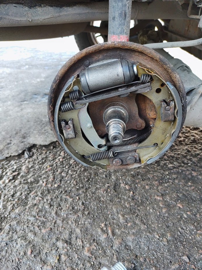

Всем приветик, вопрос к знатокам: поменял задние колодки, барабан, подшипник. Короче всё кроме пружинок, солдатиков и планки. Планку кстати разработал. Всё собрал, закрутил и ... Стал жутко греться барабан. Буквально через пару километров по городу становится супергорячим. Поливаю водой пока. Вроде собрано всё правильно. Подскажите что-то не так или всё в порядке?

СообщениеДобавлено: Ср мар 22, 2023 2:06
Ослабь планку.
Тросик ручника не клинит?

ставил планку как стояла. ручник теперь в самом начале хватает. а как планку сводить то?
Рычажок на рисунке двигается при поднятии, убирается обратно.

Разобрался, свёл планку. Теперь не греется, но ручник только в самом конце схватывает. Как то можно наладить этот механизм или придётся снимать постоянно колодки и регулировать планку?

СообщениеДобавлено: Ср мар 22, 2023 14:24
Планку надо проверить, что б не закисал эксцентрик, смазать для профилактики.
Накатка на ней не должна быть стёрта. И она должна сама зазор лишний выбирать, за счёт пружинки на ней.
