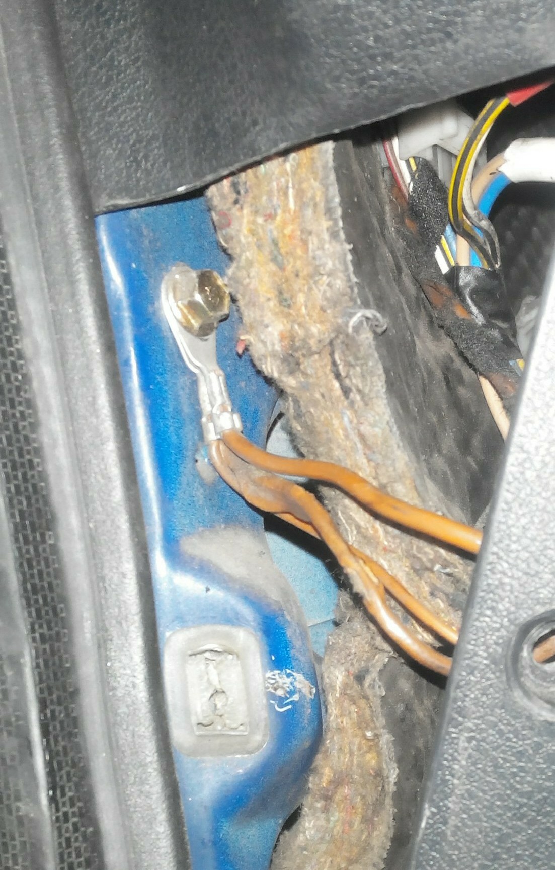

СообщениеДобавлено: Вт мар 03, 2015 23:26
Зарегистрирован: Пн апр 02, 2012 19:11
Сообщения: 27
Откуда: Киев
Ещё нарыл поплавленый провод массы возле левой ноги вод. там за щитком :
2015303173203-1-1-1.jpg [ 400.81 КБ | Просмотров: 16971 ]
ford escort 1.8i 1992г.в. универсал г.киев
СообщениеДобавлено: Вт мар 03, 2015 23:34
Замучился править твои сообщения.
Можешь их сам дополнять? Там есть кнопка : правка.
Почему провода плавятся? Что за фигня?
Что то не то...
СообщениеДобавлено: Ср мар 04, 2015 0:07
НЕ можешь сам иди к профи, схемы есть изучи.
машину в подпись, а то шаманить надоело
