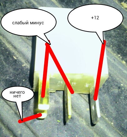

1 реле проверил не щелкают.....
2 я проверил сами колодку R9, на фото видно, что
А на одну зеленьую приходит слабая масса.....
Б на другую зеленую ничего не приходит.........
В на одну красную слабый минус.....
Г на другую красную +12.....
И они приходят Постоянно,.....
3 может дело в главном реле R9, он у меня от Ваза........
Комментарий к файлу: На эти штейкеры приходят......проверял лампочкой, само реле не работает......
06.jpg [ 152.94 КБ | Просмотров: 4315 ]
Форд эскорт 1, 4 моно 1991 хэч
СообщениеДобавлено: Пт сен 13, 2013 12:16
Зарегистрирован: Пн ноя 29, 2010 13:44
Сообщения: 155
Откуда: P-T
1. Если совсем не щёлкат - плохо, рэле походу дохлое. Если нет другого рэле, попробуй выдернуть из БР то коричневое рэле, что у тебя на фотке, и ВРЕМЕННО поставь его на место рэле бензонасоса. Попробуй завести машину.
2. Что такое "слабая масса" и "слабый минус"??? Как измерялась эта "слабость"??? Кстати, "минус" и "масса" в наших машинах - это одно и то же, надеюсь с этим вопросов нет.
В каком положении был ключ зажигания во время проверки напряжения на контактах колодки рэле?
Если на "зелёные" контакты не приходит плюс, значит либо неправильно замерял (например, ключ зажигания был в неправильном положении), либо есть обрыв/плохой контакт где-то в подающей цепи. Зелёные контакты - это цепь управления рэле бензонасоса. Если управляющий сигнал не приходит, насос не включится.
3. Тут ничего не скажу, не знаю. А когда и почему это вазовское рэле там появилось? Выдерни его и проверь все контакты (и на самом рэле и в колодке) на предмет чистоты и целостности.
СообщениеДобавлено: Пт сен 13, 2013 12:29
Зарегистрирован: Сб авг 24, 2013 6:29
Сообщения: 201
Откуда: Костанай
1 оба здохшие, видать до меня хозяйн менял их местами.....
2 слабо горела лампочка......а на + хорошо горит..........а как ни крути ключ они так и поступают......насчет масса и минус я знаю.......
3 ок проверю отпишусь......

С трудом верится что оба рэле сдохли. Ппри проверке подключал их напрямую к АКБ? Какие контакты подключал?
А по поводу "слабого" минуса в БР, то, если ты свою лампочку подключал правильно (один контакт на минусовую клемму колодки рэле, другой на плюс АКБ), похоже у тебя с массами проблемы. Либо подгнила где-то, либо окислилась. Надо проверять все массы. Начиная с АКБ.

СообщениеДобавлено: Пт сен 13, 2013 13:41
Как ты подключаешь лампочку для замеров? Мне некогда читать тебе ликбез, как правильно пользоваться контролькой в автомобиле - в интерненте по этому достаточно инфы.
1. Не верю. Как проверял?
2. По колодке:
а. провод приходит с инерционного выключателя бензонасоса
б. при включении зажигания +12В на этой клемме будет 2-3сек, потом не будет. При запуске двигателя +12В должно быть постоянно. Если не так - бензонасос работать не будет.
в. провод приходит с бензонасоса
г. +12В постоянно
3. К чему твои не нужные умозаключения? Перестань задавать глупые вопросы, ты уже достал ими. Делай как тебе говорят.
СообщениеДобавлено: Пт сен 13, 2013 13:57
Сообщения: 201
Откуда: Костанай
1 MozgoveD проверял так, как написал аматол......
И одна видно давно уже сгорела, до меня, потому что, на они стоят уже ПОМЕНЯНЫМИ местами.....
2 по колодке от R8
А Б В Г описал выше, проверял несколько раз......
3 ок
Ща пойду еще копать , и аматол у нас нет электриков, есть мотористы, но они сказали что здох бензанасос и катушка, Но с помощью этого форума я нашел искру, и насос работал через раз, так что они не больше моего знают.....
