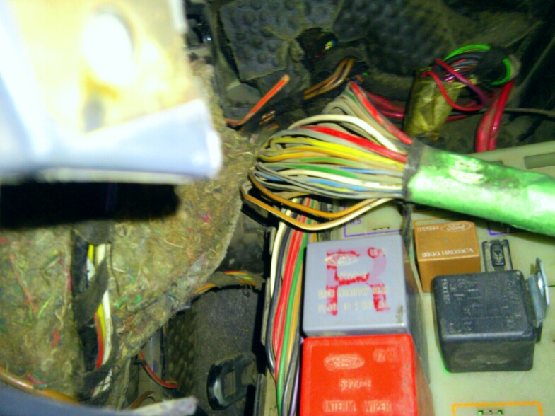

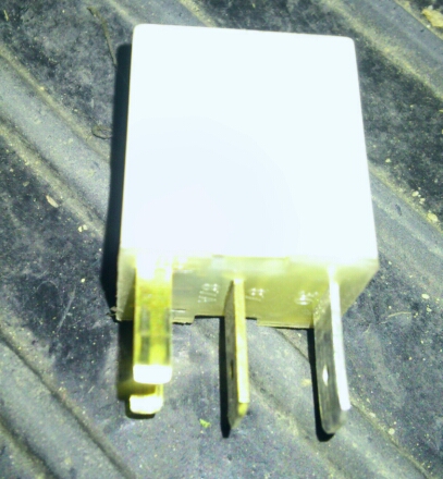

1 Прокоывырял все, терь релке вообще молчит.....

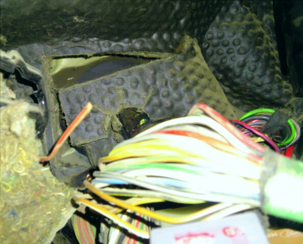

2 Заметил оборваный провод коричнево-красный (есть на фото), вчера на заметил был ли он оторван...... Он один выходит из под обшивки и торчит, что за массовый провод? Просмотрел все колодки на блоке, незаметил может.......
3 и как подключить эти реле что бы проверить (есть на фото)? Или такой же на вспомогательном свете, что это за свет, как проверить?
Комментарий к файлу: Вот это и есть провод, непонятный,..
02.jpg [ 242.17 КБ | Просмотров: 4407 ]
Комментарий к файлу: Вот этот провод, с обшивки возле блока
03.jpg [ 371.82 КБ | Просмотров: 4407 ]
Комментарий к файлу: Как его перемкнуть.....
01.jpg [ 138.59 КБ | Просмотров: 4407 ]

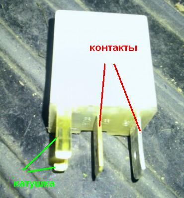

СообщениеДобавлено: Чт сен 12, 2013 20:43
Это не массовый провод, масса - коричневый.
Контакты у реле должны замыкаться при подаче напряжения +12В на обмотку.
011.JPG [ 23.62 КБ | Просмотров: 4405 ]

СообщениеДобавлено: Чт сен 12, 2013 21:16
1. Ппц опять за своё?
2. На зеленые подать от АКБ +12В, реле щелкнет и красные замкнутся.

СообщениеДобавлено: Чт сен 12, 2013 23:28
Зарегистрирован: Пн ноя 29, 2010 13:44
Сообщения: 155
Откуда: P-T
Подай на пару узких "зелёных" контактов этого рэле 12v от АКБ (на один плюс, на другой - минус). Аккуратно, смотри не дай б-г не закороти АКБ!!!
При подаче 12v рэле должно щёлкать (при подаче напряжения на катушку (узкие контакты) сердечник катушки перемыкает пару широких "красных" контактов). При однократной подаче напряжения должен быть только один щелчок; т.е. рэле не будет щёлкать постоянно!
Если щелчков нет, подай 12v с обратной полярностью (туда, где подавал плюс, дай минус, и наоборот). Это на тот случай если в данном рэле имеется дополнительный диод.
Если и в таком режиме не будет щелчков, рэле в мусор.
Если рэле рабочее, надо проверять (вольтметром или просто лампочкой) приходит ли 12 вольт на соответствующие узкие конакты гнезда рэле в БР (при снятом рэле, естественно) и если нет, то искать причину (например, чистить контакты в БР, искать обрыв в цепи, и т.д.).
Если рэле НЕ рабочее (не щёлкает), закоротить перемычкой (ВРЕМЕННО И ИСКЛЮЧИТЕЛЬНО В ЦЕЛАХ ПРОВЕРКИ!!!) 2 широких (!!!) контакта гнезда рэле в БР (не на самом рэле!) при снятом рэле. При этом бензонасос должен работать постоянно (при условии повернутого в положение "на старт" ключа в замке зажигания ).
Вот где-то так...

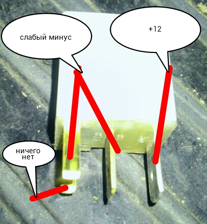

1 реле проверил не щелкают.....
2 я проверил сами колодку R9, на фото видно, что
А на одну зеленьую приходит слабая масса.....
Б на другую зеленую ничего не приходит.........
В на одну красную слабый минус.....
Г на другую красную +12.....
И они приходят Постоянно,.....
3 может дело в главном реле R9, он у меня от Ваза........
Комментарий к файлу: На эти штейкеры приходят......проверял лампочкой, само реле не работает......
06.jpg [ 152.94 КБ | Просмотров: 4384 ]

СообщениеДобавлено: Пт сен 13, 2013 12:16
Сообщения: 155
Откуда: P-T
1. Если совсем не щёлкат - плохо, рэле походу дохлое. Если нет другого рэле, попробуй выдернуть из БР то коричневое рэле, что у тебя на фотке, и ВРЕМЕННО поставь его на место рэле бензонасоса. Попробуй завести машину.
2. Что такое "слабая масса" и "слабый минус"??? Как измерялась эта "слабость"??? Кстати, "минус" и "масса" в наших машинах - это одно и то же, надеюсь с этим вопросов нет.
В каком положении был ключ зажигания во время проверки напряжения на контактах колодки рэле?
Если на "зелёные" контакты не приходит плюс, значит либо неправильно замерял (например, ключ зажигания был в неправильном положении), либо есть обрыв/плохой контакт где-то в подающей цепи. Зелёные контакты - это цепь управления рэле бензонасоса. Если управляющий сигнал не приходит, насос не включится.
3. Тут ничего не скажу, не знаю. А когда и почему это вазовское рэле там появилось? Выдерни его и проверь все контакты (и на самом рэле и в колодке) на предмет чистоты и целостности.

СообщениеДобавлено: Пт сен 13, 2013 13:41
Как ты подключаешь лампочку для замеров? Мне некогда читать тебе ликбез, как правильно пользоваться контролькой в автомобиле - в интерненте по этому достаточно инфы.
1. Не верю. Как проверял?
2. По колодке:
а. провод приходит с инерционного выключателя бензонасоса
б. при включении зажигания +12В на этой клемме будет 2-3сек, потом не будет. При запуске двигателя +12В должно быть постоянно. Если не так - бензонасос работать не будет.
в. провод приходит с бензонасоса
г. +12В постоянно
3. К чему твои не нужные умозаключения? Перестань задавать глупые вопросы, ты уже достал ими. Делай как тебе говорят.
