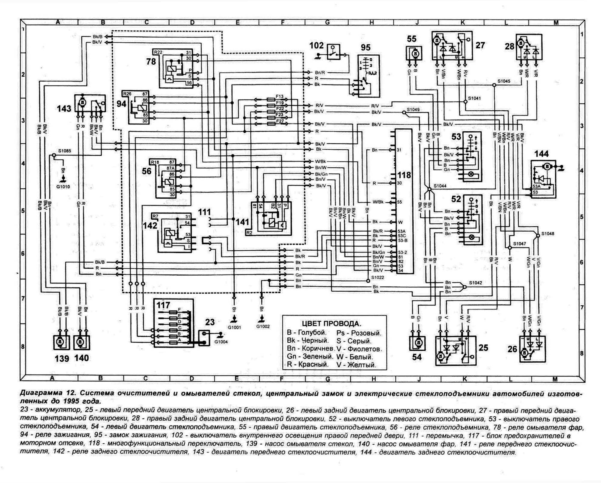

Люди, очень прошу помощи!
Ситуация такая: перестал работать штатный центральный замок(вообще перестал работать, то есть даже не пытается щелкать)! С сигналки когда закрываю машину, тоже даже не щелкает!
СРОЧНО ! Помогите где копать!
А если из машины ручкой или снаружи ключём, то срабатывает?
ничего абсолютно не срабатывает!
Тогда проверять, или приходит на ЦЗ минус. Минус по схеме идёт из блока предохранителей, провод коричневого цвета. Если бы не было плюса из блока предохранителей а минус был, то постановке на охрану плюс пришёл бы от блока сигнализации и ЦЗ должен был бы сработать.
Поподробнее расскажите где что находится и с чего начинать!
Спасибо!
Если ЦЗ не работает ни от замков дверей ни от ручек, то логично предположить, что в цепи ЦЗ нет управляющего напряжения. Плюс и минус в цепь ЦЗ приходят от блока предахранителей. Я бы сначала проверил предохранитель F19. Если он исправен, то измерил бы напряжение в цепи ЦЗ. Я бы снял любую переднюю дверную карту, отсоединил от ЦЗ разъём и измерил бы напряжение непосредственно на нём. 12В должно быть между коричневым и красно-жёлтым или красно-фиолетовым проводами (точно не помню). Если напряжения нет, то определиться, что отсутствует - плюс или минус. Определив неисправность устранить её причину.

СообщениеДобавлено: Ср июл 10, 2013 12:09
viewtopic.php?f=130&t=9796&start=225#p434353 тут в цветах

Во, таки плюс красно-жёлтый. Цветная схема наглядней.

Приключилась та же беда, что описана в стартовом посте. Машина закрывается и тут же отрывается снова. Ясно, что проблема в проводке, скорее всего, в точке соединения проводов всех активаторов - S1048. Только не ясно, где же эта точка. После длительных поисков, точка была найдена. Под накладкой порога водительской двери, в самом толстом жгуте проводов, примерно по середине проема, слева от точки разделения жгутов назад и под сидение.. Замотана тряпочной изолентой и абсолютно сгнившая. Для восстановления, надо снять накладку, снять стяжку, крепящую жгут к внутреннему порогу,подвыдернуть жгут, размотать стягивающую изоленту. И среди проводов найти 2 скрутки. Лучше перемонтировать сразу оба соединения. И чудо!! Все заработало.
