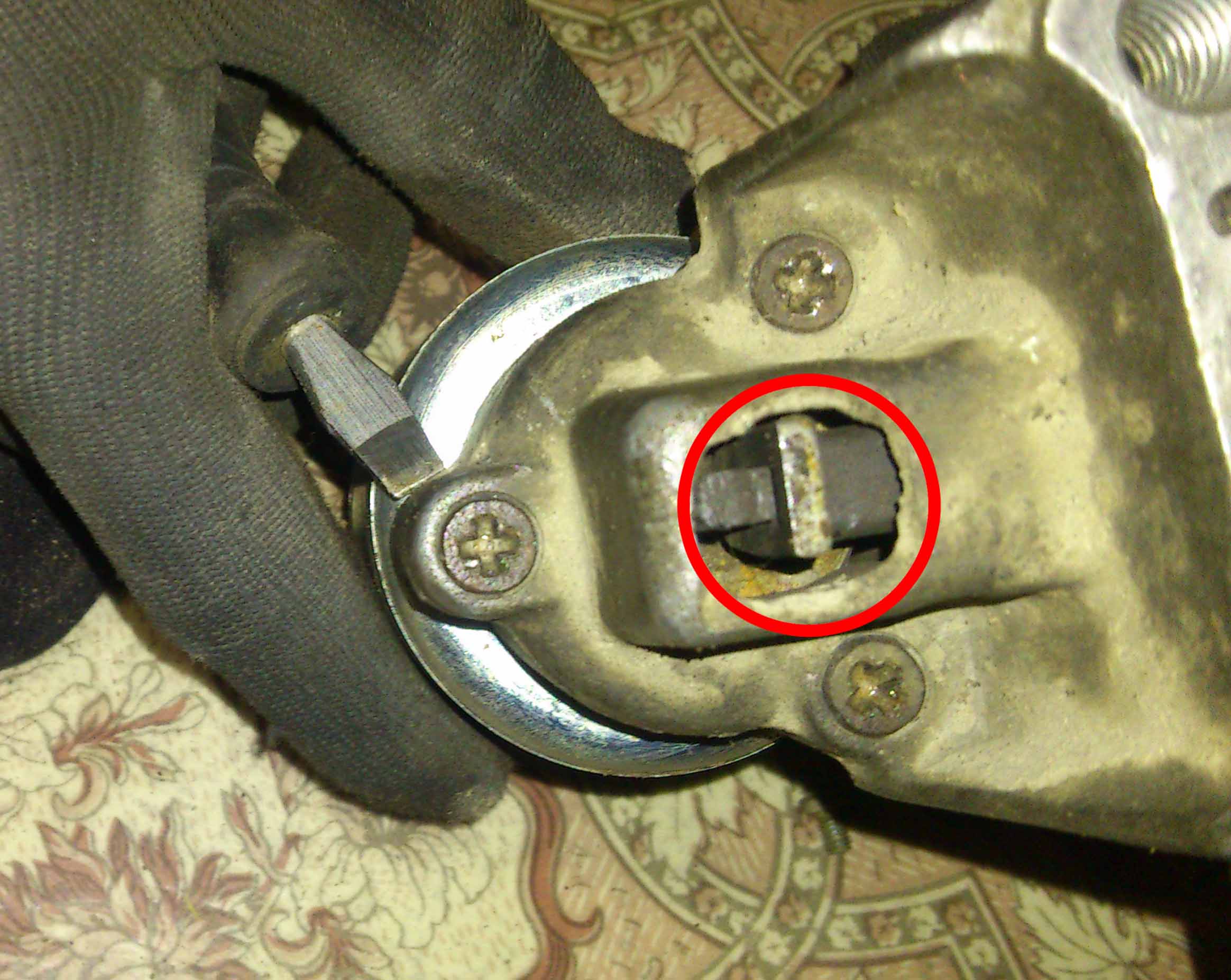

Всем здрасте, начал борохлить стартер.....еле еле крутит , потом отказался вообще, ударил по нему начал крутить, доехал до дома терь не крутит, поменял втягивающее, поставил от 2108 Болгария, пружину поставил новую а якорь оставил.....
стартер щелкает, но не крутит, замыкаю болты крутит СлАбОвАтО....проверил на болты + 12, 20 приходит и - тоже, на тонкий провод тоже +12,20 (при повороте ключа).....втягивающее новое, при снятом стартере, давал массу на корпус втягивающего и плюс на болт, крутил резво......акб заряжен, при повороте выдает 11 вт, а так 12,20....в чем причина?
с буксира махом заводиться, но щас у нас холодно боюсь с буксира......
стартер опять снял, заметил что шестерня, если сильно надовить шевелиться с осью (извените, точное название незнаю).....и он не подымается, потому что, не может зайти во втулку и сьедаетт ее, что делать?
Комментарий к файлу: или все заменить и как это все называется?

Комментарий к файлу: причина была в ней? от чего искать
001.jpg [ 189.54 КБ | Просмотров: 12554 ]

Втулки (обе) - однозначно менять, вилка, похоже тоже износилась, заодно и щеточный узел (в сборе!), можно заодно и бендикс. Вот здесь найдешь номера всех запчастей к своему стартеру: http://woodauto.com/Unit.aspx?Man=BOSCH&Ref=0001112016 , http://remotors.ru/catalog/FORD/358/1581/10459 . А уж где заказывать - выбирай сам.
решили заменой бендикса и втулки, но чето с акб нето, пока кручу стартет, он садиться, хотя новый......
