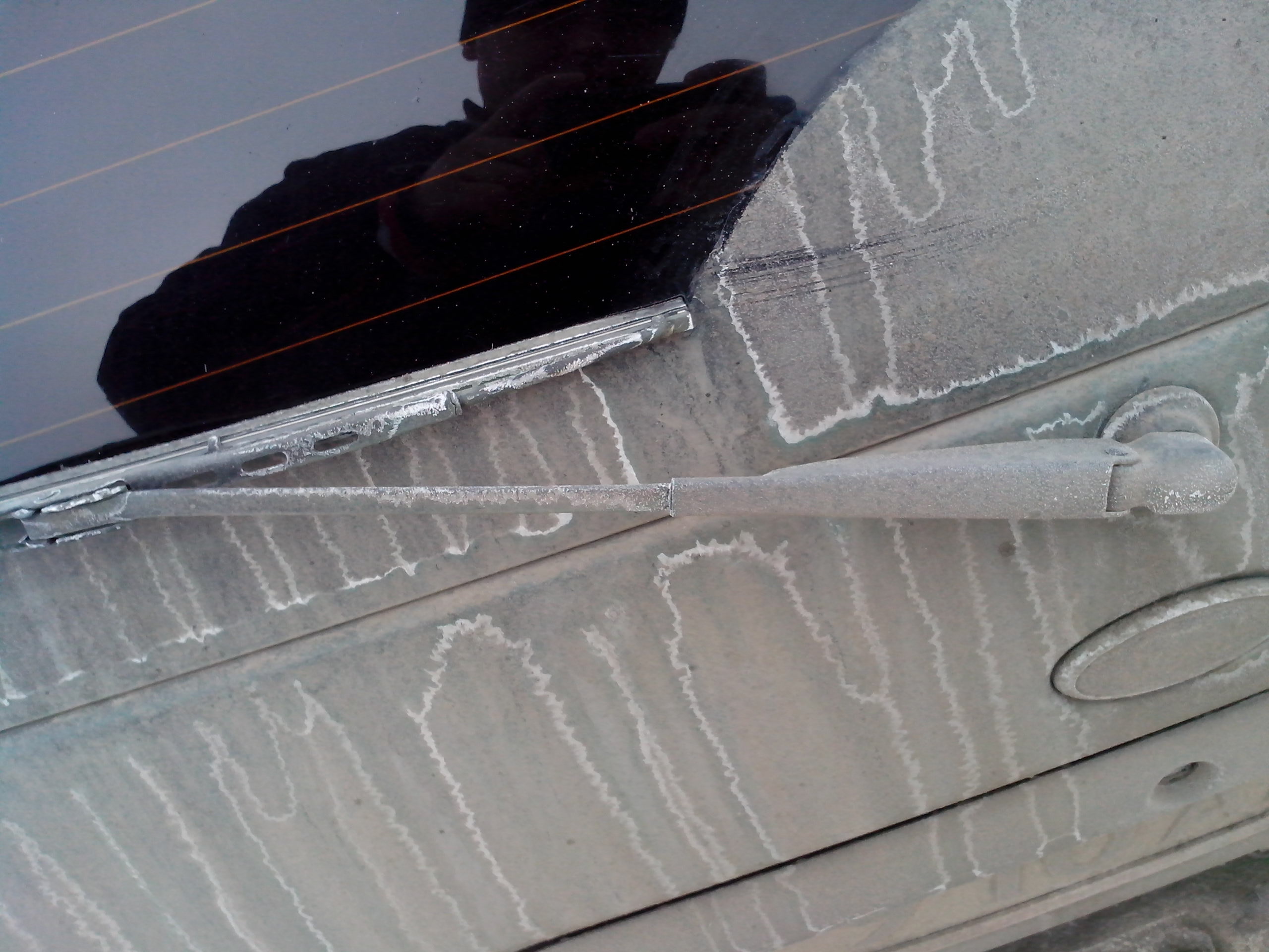

Вложение:
Комментарий к файлу: Вот ориг. поводок с ориг. щёткой
IMG_20130313_151540.jpg [ 455.87 КБ | Просмотров: 11639 ]

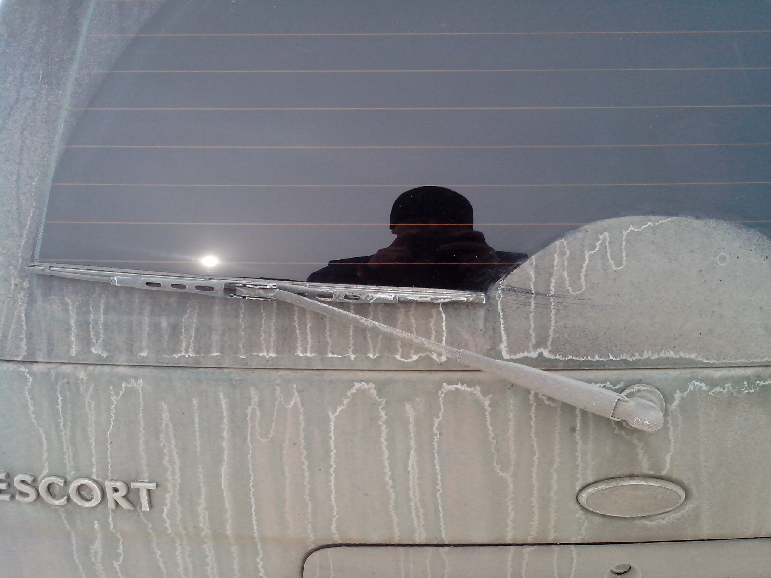

Вложение:
Комментарий к файлу: ориг. поводок
IMG_20130313_151556 - копия.jpg [ 485.24 КБ | Просмотров: 11639 ]

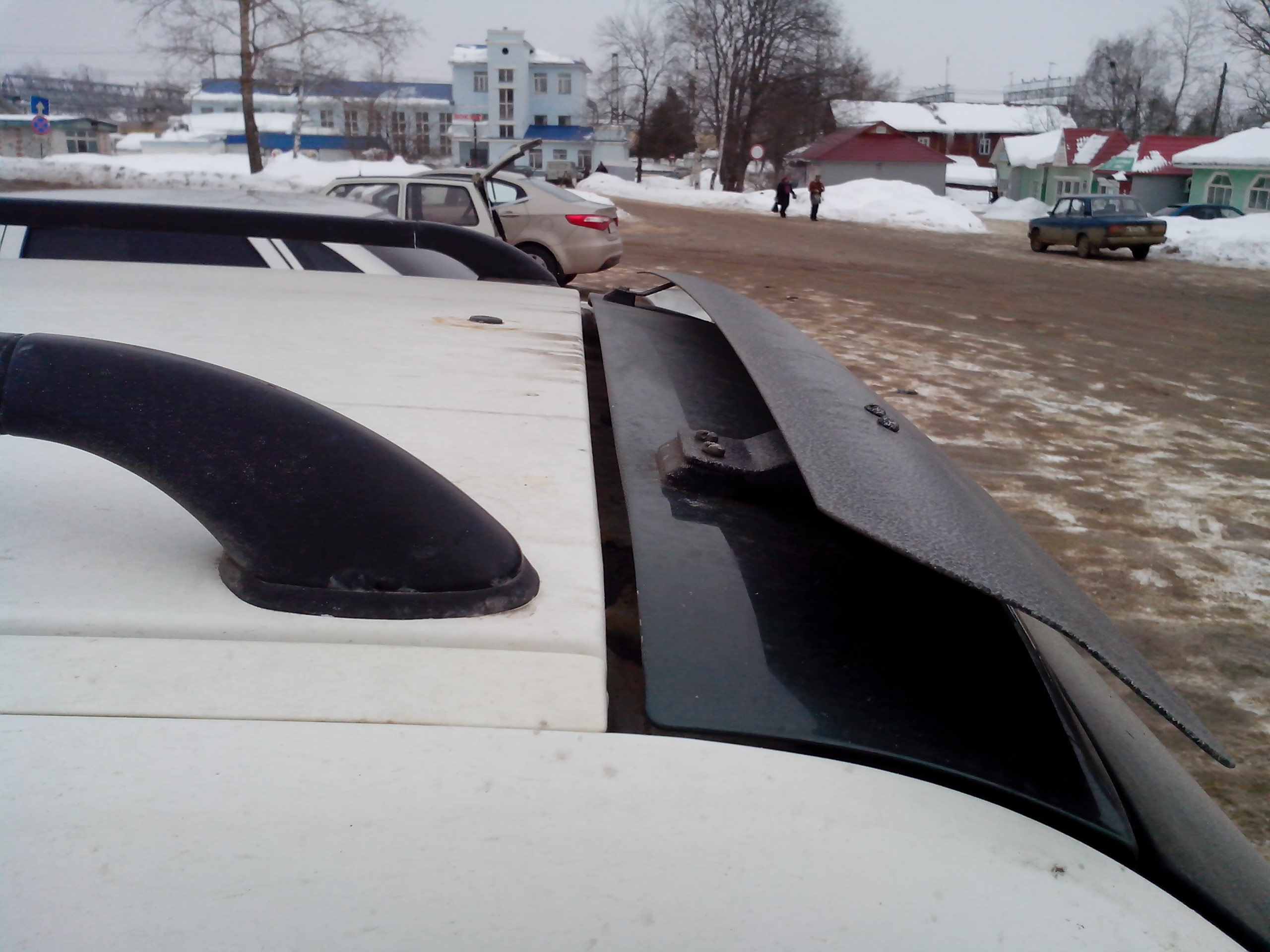

В магазине з/ч для отеч. машин подобрал дефлектор заднего стекла на Эскорт универсал, лучше всего подошёл от Шеви-Нивы.
Вложение:

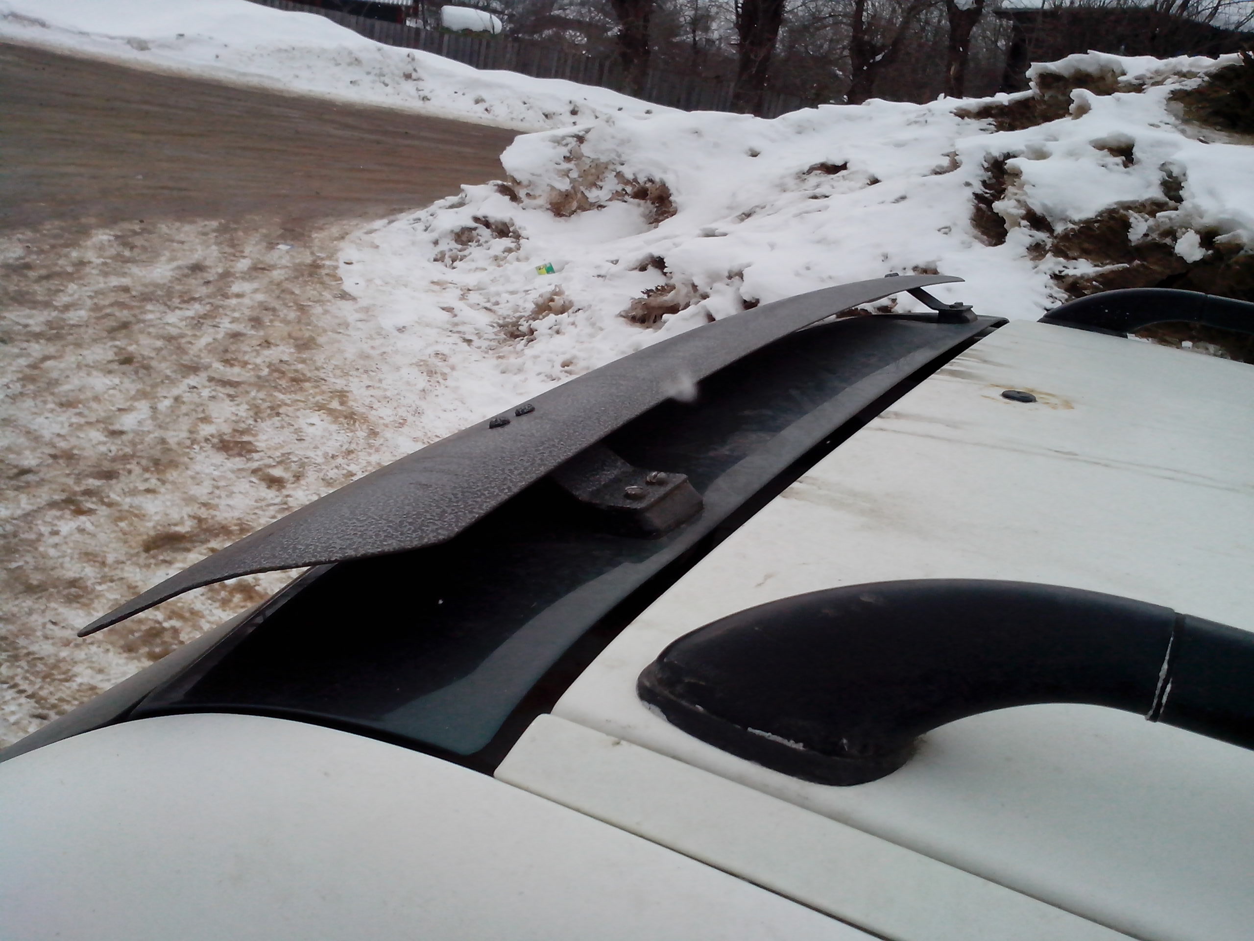

Вложение:
Комментарий к файлу: вот как я его закрепил
IMG_20130313_151608.jpg [ 434.74 КБ | Просмотров: 11639 ]

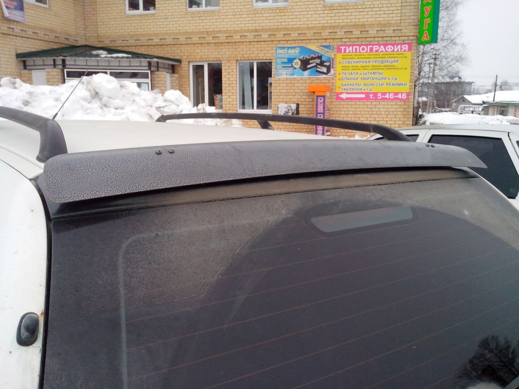

Вложение:
IMG_20130313_151623.jpg [ 472.55 КБ | Просмотров: 11639 ]

Прикольно, крепил прямо к двери саморезами ?
Как результат меньше засирается?
да у тебя чистый низ совсем, у мя хуже гараздо
 Заголовок сообщения: Re: Задний дворник плохо чистит
СообщениеДобавлено: Чт мар 14, 2013 14:48
Зарегистрирован: Ср ноя 09, 2011 23:08
Сообщения: 133
Откуда: Ярославль
В комплекте идут винты М5 коротенькие и крючки с резьбой, я взял винты подлинней (где-то 25 мм), и просверлил хлопушку (делали втроём - большой риск наделать лишних дыр), а крючки использовал как гайки.
Грязи на стекло ложится намного меньше, теперь гораздо реже приходится включать задний дворник, хотя нижняя часть хлопушки и фонари по-прежнему в говне.
Из всех испробованных щёток (а я их за полтора года сменил штук 10) оригинал 1714322 лучше на порядок, рекомендую.
Мне кажется, что явление, описанное тобой в первом посте, неизбежно: вода подаётся сбоку, щёткой отбрасывается на периферию, поэтому низ посуху трёт и приходится заведомо больше, чем нужно, лить воды.
