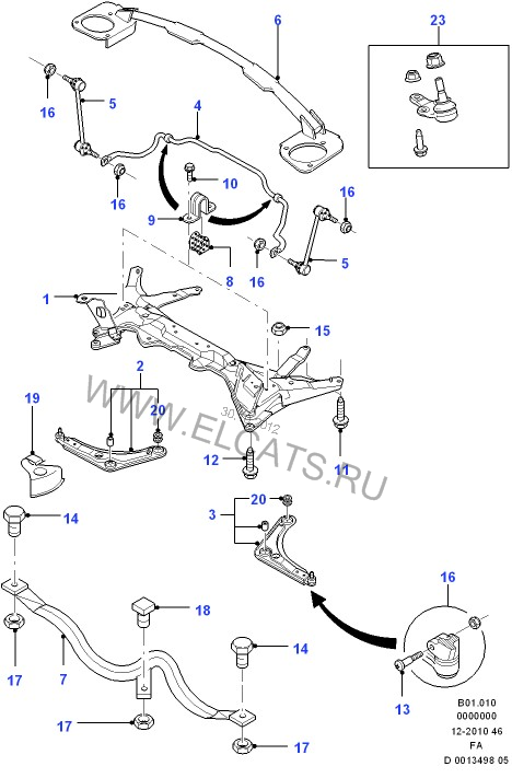

Подскажите, пожалуйста, подходит ли подмоторная рама от Ford Escort (универсал) 1.4 инжектор, к такому же, но с объемом двигателя 1.6?

Sergio58 писал(а):
... у всех Эскортов передняя часть кузова должна быть одинаковой.
Там он спрашивает не про кузов, а про подрамник.
К разным моторам они , возможно, могут быть разными. ::thinking::
Хотя у меня, Зетек висит в 3-х точках- опора на лонжероне, и двух опорах КПП. Из этих двух опор одна - на лонжероне , а вторая - к подрамнику цепляется.

Это на котором рулевая рейка крепится? Та самая вторая опора как раз к ней и прикручивается. Совсем недавно менял подушку вместе с кронштейном (корпусом). Если смотреть по каталогу, то эта приблуда относится к передней подвеске, а значит, от мотора не зависит.
Или там есть что-то еще?

Я думаю, что речь идёт о детали номер 1:
Комментарий к файлу: Передняя подвеска
пер.png [ 132.66 КБ | Просмотров: 4938 ]

И я о ней же. Так она общая для всех, независимо от типа мотора.

А точка крепления КПП , тоже одинакова?

ХЗ. По каталогу эта деталь называется "поперечина", до 95-го года проходит под кодами 7066100 и 7066101, а после - 7354899 и 7354900. В чем отличие и есть ли оно - не знаю, но могу сказать точно на предыдущей машинке 93-го и нынешней 95-го они абсолютно одинаковы. Поставил кронштейн подушки коробки - встал как родной, хотя совсем другой. Различия, скорее всего, что рейка с ГУР или без.

Посмотрел у себя 1.4 и 1.6 одинаковые. Оба универсалы, ток один 2000г.в., а второй 1997г.в.!

Спасибо всем ответившим. Речь действительно идет о "детали номер 1". Оба форда (1.6 и 1.4) - универсалы 1995 г. выпуска. Судя по отзывам - должна подойти :)
