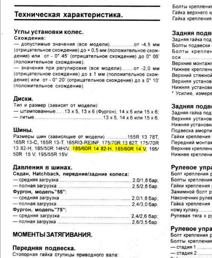

Эмм, и я ошибся. Посмотрел, что он мне написал на заявлении - нужна резина 185/60 R14.
В книжке то же:

Значит дотошный попался или стажер, а может после нагоняя вот и докапался

ты прав. Оказывается эта личность и друга завернула из-за небольшой трещины на лобовом.
Сегодня в другом месте прошел за пять минут.
