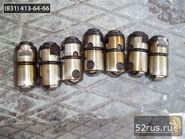

а вот такие не встречали? это от фокуса 1 сплит порт 2л. и подойдут ли они на наши cvh?
а они у тебя по диаметру и высоте сколь?! 2х литровые сплиты это американцы... сомневаюсь что подойдут.

да это не мои. в нете увидел-хотел узнать. позже в экзисте их нашёл. они на сиерре 1.8 CVH стоят и короче на 4 мм и к ним ещё направляющие нужны,чтобы не проворачивались. а цена вообще отпад-от750 до 2000р за штуку. короче не вариант.

это понятно. в этих в чём фишка-ролики на игольчатых подшипниках. нет износа распреда и самих гидриков. а то я заколебался каждые 10тык распредвал менять. каких только фирм не перепробывал. правда сейчас поменял голову,посмотрим что получится.
