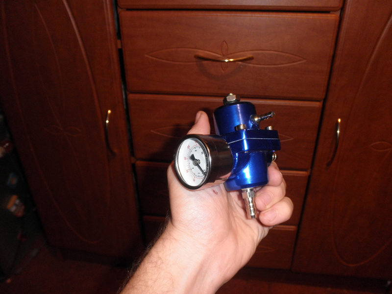

Так же пришел мне с Китая интересный девайс - регулируемый РДТ с манометром.
Регулировка по давлению, судя с описания у китайцев, от 2-х до 5-ти бар. Еще не тестил.
