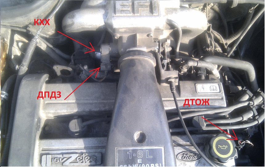

Заводится прекрасно, двигатель крутит под 1000.
А вот на прогретом начинают плавать холостые обороты 500-700.
Причем чем горячее движок, тем до меньшего значения они опускаются - бывает до 200, потом вообще начинает глохнуть. Например на светофорах, а потом просто отпускаешь газ, чтобы переключить передачу вверх, а машина уже заглохла. Очень обидно получается да еще с этим восклицательным знаком в желтом квадрате! >_<
Помогите куда копать?
ДМРВ при заведенном отключал - сразу глохнет.
При отключенном ДПДЗ - заводится, обороты подскакивают примерно до 1200 и сразу вниз на 0.
При отключенном ДТОЖ - вроде работает немного стабильнее, но прокатиться пока не удалось.
КХХ - пока не снимал, не чистил.
Еще заглянул к карлосону, а у него один проводок (черный или коричневый) из двух обрезан неподалеку от скрутки. Может это как-то влиять?
Как понимаю инфу о температуре двигателя на мозги (ДТОЖ) и панель подают разные датчики?

Прокатился до сервиса с отключенным датчиком температуры охлаждающей жидкости. Та же фигня. Кажись болезнь прогрессирует. Двух километров не проехал, стала глохнуть. На СТО заочно послали подальше. Мы, говорят, заморачиваться не хотим, и если прибор не покажет неисправность, забирай машину.
Насчет датчиков, я все правильно понял?

Почистил КХХ, дроссельную заслонку, поменял свечи. Старые были с короткой резьбой и разными зазорами, примерно от 0.8 до 1.2, коричневого цвета с небольшим черным налетом. Новые 25 мм резьба, 1.3 мм зазор.
Завел, после прогрева дал 3000, а из выхлопной сизый дым пошел! С чего это? Стояла чуть более суток на улице.
На ХХ норм, не прыгают, не дымит. Прогрел, обороты стабильные. Надо еще поездить.
До какой буквы из "NORMAL" нагревается двигатель за пять минут спокойной езды? У меня вентилятор не работает, а приборам я пока не верю, страшно вскипятить.

СообщениеДобавлено: Вт июл 17, 2012 2:27
Сообщения: 1132
Одной из причин того, что глохнет на ХХ на горячую, может быть подсос в месте соединения пластикового патрубка с корпусом дроссельной заслонки. Там внутри есть резиновое кольцо и патрубок должен надеваться плотно, с достаточным усилием. Это болячка у всех Зетеков. При нагреве соединение становится негерметичным.
Либо резинку заменяют, либо изоленту подматывают.
Глаза боятся - руки делают...

Sergio58, спасибо.
Т.е. при подсосе на патрубке ДМРВ дает не правильную информацию на ЭБУ о количестве воздуха и машину начинает колбасить?
Каких-то излишних усилий не прилагал, чтобы его надеть. Надо попробовать.
