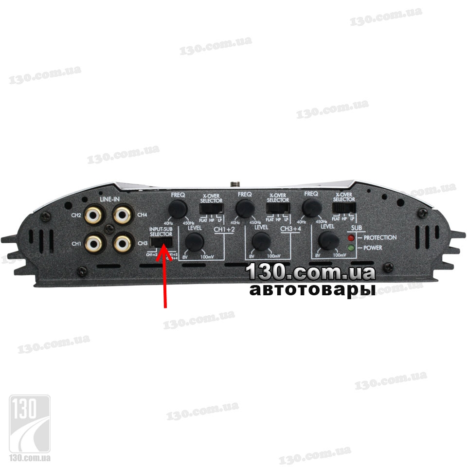

У тебя приходит сигнал только на 3 и 4 канал. Следовательно выход будет только на 3 и 4 дины, т.к. переключатель стоит в положении на все входа.
Подай сигнал на 1 и 2 вход и перещелкни этот переключатель в левое положение. Дины подключи на 1 и 2 канал нормальной схемой, а не мостом. Звук появился?

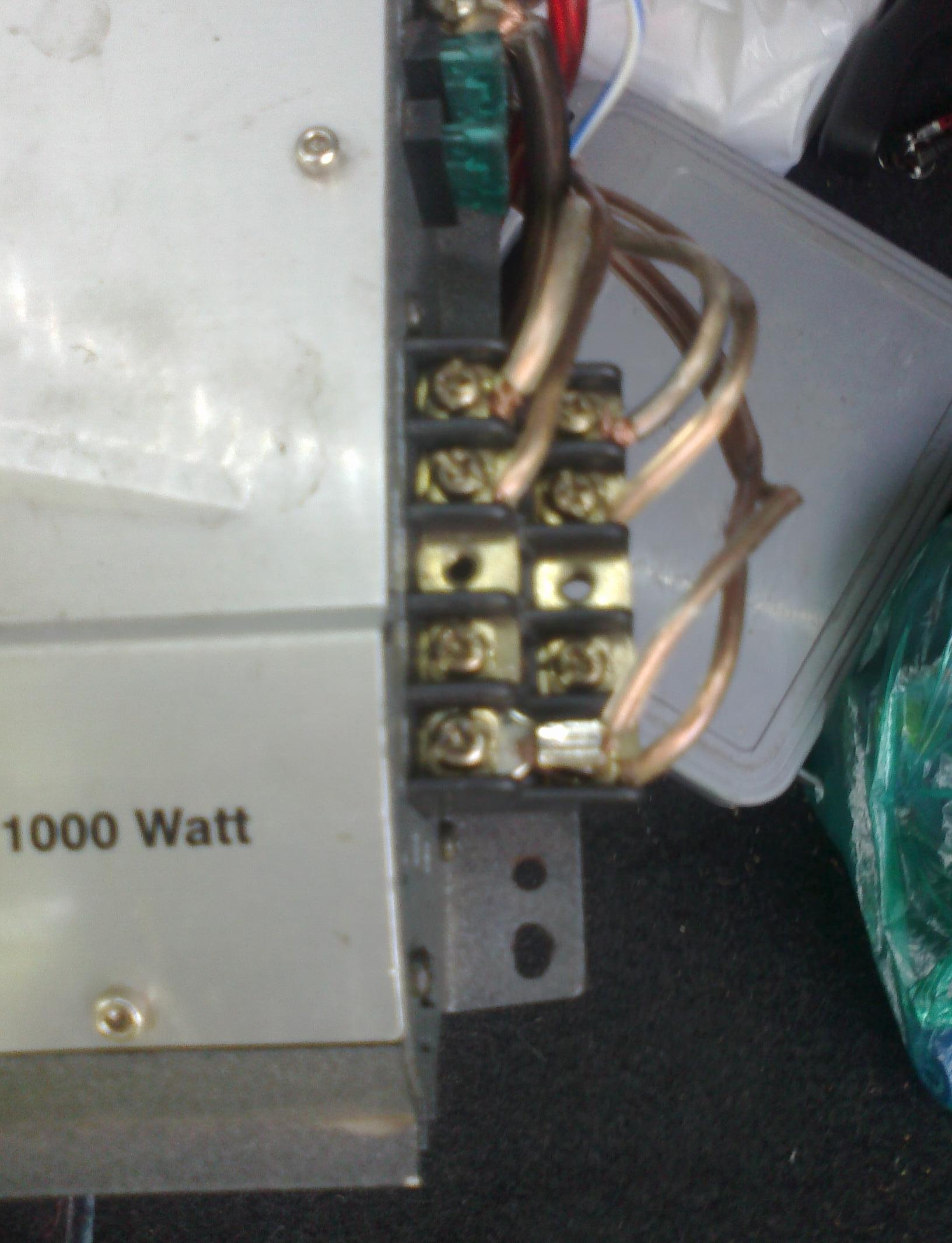

Все так и сделал, все работает. Вот фото как теперь все подключено.
22062012216.jpg [ 257.18 КБ | Просмотров: 3553 ]
