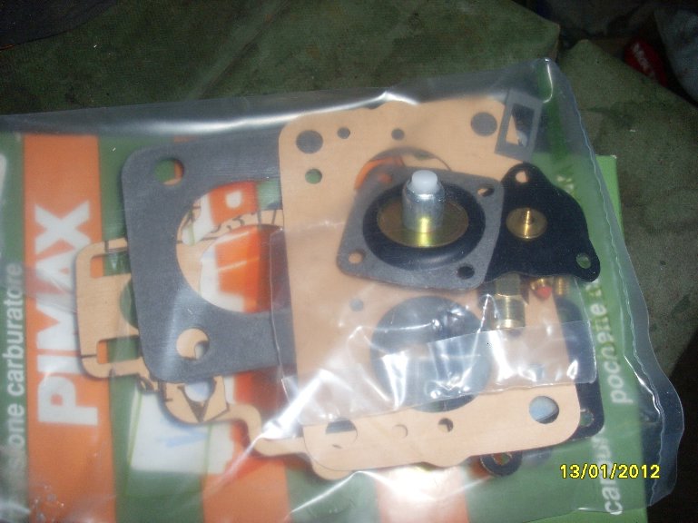

люди а ремкомплект на вебер вообще в природе есть? и сколько грубо стоит? на меня как на идиота посмотрели в магазине когда я такое спросил. и чего в этот коплект входит? и вообще реально найти в продаже отдельно регулировочные винты на вебер?

Да сушествует.
Вот только жеклёры не подошли ,не того калибра.
А все прокладочки и диафрагмочки и запорная игла поплывка подошли.
Стоил где то 250-400рублей.
Вот фото от рем комплекта.
Дата на фото действительна.
SL380010ум.JPG [ 69.73 КБ | Просмотров: 3950 ]
SL380011ум.JPG [ 83.66 КБ | Просмотров: 3951 ]
P17-11-11_15.50ум.JPG [ 99.22 КБ | Просмотров: 3949 ]
P17-11-11_15.48ум.JPG [ 98.44 КБ | Просмотров: 3949 ]

Договаривай дальше - где брал, когда, если в экзисте, то код ....

Заказал у нас в КИРИШАХ в простых автозапчастях для иномарок.В конце 2011года.
Больше не чего сказать не могу(военная тайна :lol: )
