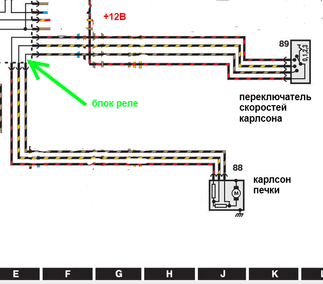

Очень странно. Когда печку не включаешь - он ничего не показывает. Но когда включаешь - нормально работает. В чем может быть дело?

Нет +12В на приборе температуры.
А прибор то правильно температуру показывает?
СообщениеДобавлено: Пн сен 03, 2012 4:01
Сообщения: 1132
Этот датчик стоит (должен стоять) на корпусе термостата как раз у выходного патрубка, подающего ОЖ в радиатор печки. Он там есть?
При работе мотора ОЖ постоянно циркулирует через радиатор печки, независимо от того, включен вентилятор печки или нет. Это так?
Питание на датчик должно приходить независимо от того, включена она или нет. Может, наколхозили и пустили питание от вентилятора?
Масса есть?
Глаза боятся - руки делают...

1 - датчик на корпусе термостата есть, он раньше нормально работал.
2 - на счет питания от вентилятора....врядли, там все штатно стоит.
3 - правильно ли показывает температуру - я незнаю, т.к. градусника у меня нет.
А когда включаешь печку - появляется. Странно?
Нет.
+12В на приборку идет через блок реле. Управление на карлсон печки тоже через блок реле. Понял почему не странно и где искать причину? ;)

СообщениеДобавлено: Вт сен 04, 2012 8:58
Сообщения: 1805
Реле?

СообщениеДобавлено: Вт сен 04, 2012 9:08
Сообщения: 1132
Сам блок.

СообщениеДобавлено: Вт сен 04, 2012 20:47
Сообщения: 1805
А номер блока какой? И где он находится?

СообщениеДобавлено: Вт сен 04, 2012 21:44
Tiger199 писал(а):
И где он находится?
Тут...

Сообщения: 1805
Где конкретно это реле? Сегодня вообще указатель весь день не работал - независимо, включал я кулер или нет. =(

СообщениеДобавлено: Вт сен 04, 2012 23:19
Tiger199 писал(а):
Где конкретно это реле.
Какойтакой рыле? :smile139:
Сабж по сцылке курил? Сам блок сымай...
