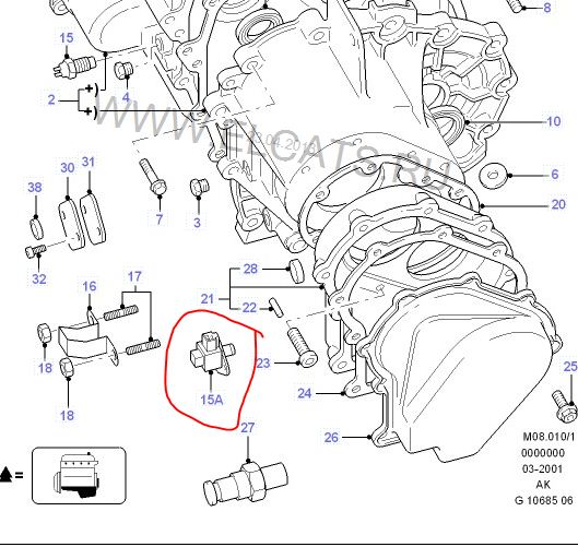

Добрый день. Аналогичная проблема, но на МК4. Не могу найти датчик. разьем вроде нашел, два провода и резиновый разьем, выходит из связки проводов на вентилятор и стартер. Минут 30 лазил под машиной, со всех сторон обсмотрел. но датчик так и не нашел.
Мк4, 87 год, коробка 4-ступка
СообщениеДобавлено: Вт янв 11, 2011 23:25
На пятой странице ,этой темы ,есть фотки посмотри где приблизительно надо искать,ребята пишут,что на МК4 где то за кронштейном ::thinking::

За тему спасибо. очень порадовала новость, что можно поставить датчик в другом месте. Был датчик заднего хода (крепился к коробке снизу), разумеется расфигачить его труда не составило. Стоит сейчас эта заразина примерно 2500 рубликов, а другой, тот, что в коробку вворачивается - примерно 500р. Выбор тут очевиден.

народ,помогите!!! от какого жгута идут провода на выключатель задних фонарей? А то уже замучился я их искать. Мало чего не было самого выключателя,а теперь непонятно какие провода к нему тянуть?Ford escort 1995 г.в хетчбэк 5-дв.
СообщениеДобавлено: Чт апр 11, 2013 17:03
А тис то на что? там все понятно

СообщениеДобавлено: Вт апр 23, 2013 1:44
Зарегистрирован: Чт дек 31, 2009 16:40
Сообщения: 44
уть
3.JPG [ 71.71 КБ | Просмотров: 6584 ]
2.JPG [ 69.84 КБ | Просмотров: 6584 ]
Снимок.JPG [ 69.99 КБ | Просмотров: 6584 ]

Привожу номера выключателя фар заднего хода, который крепится двумя болтами:
Ford 1 021 795 = 1400-2700р.
Metzger 0912047 = 950-1700р.
Vemo V25-73-0013 = 2500-2800р.
Hans Pries 304 107 056 = 850-1400р.
Последний не рекомендую, так как - фирма-упаковщик.
То есть, примерно 90% деталей - низкокачественный Тайвань
Как и т.н. "оригинал".
От оригинала там только лейбл FORD))
