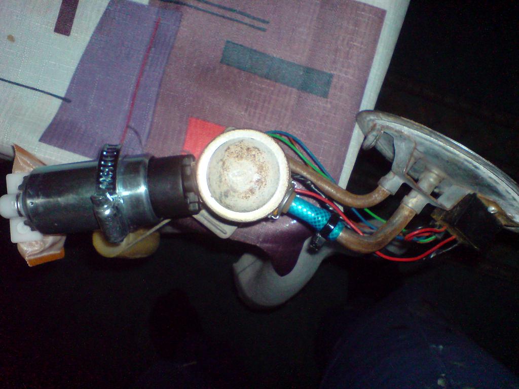

Добрый вечер)Народ извините, знаю, что данная тема обсуждалась не один раз, но нигде не нашол фото по установке данного девайса, если не трудно киньте пожалуйста кто-то фото.Заранее спасибо)

Всё тему можно закрывать, кому может пригодиться, кидаю фото того, что у меня получилось)
