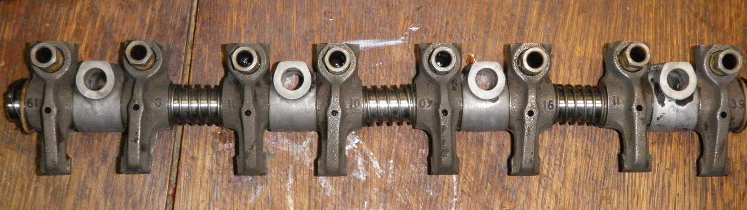

Я ее отмыла, шуманитом, до блеска. Да блин, естественно, выработка есть и местами такая, что насухо подкусывает. Но поскольку рычаги не болтаются, то желательно не вкладываясь довести эту. А как вы предлагаете делать фиброй, если рычаги отведенные полностью площадь контакта не открывают? :???: :smile139:
СообщениеДобавлено: Вс янв 01, 2012 16:36
Соляра, надо заметить, просто сосет! как шуманит моет - ничто не моет!

На моём выработка была на всех коромыслах со стороны клапонов,попробовал на точиле в сборе не подлезают средние,пришлось купить насадку на дрель и круги наждачные зернистость на 150 и коромысла по одному отжимал и стачивал,получалось не так губо как на точиле.Да шуманит это зверь как кислота.

Да, но сдвиг полностью не открывает место обработки.

Не знаю,я как раз дрелью подлез.А на сколько у тебя они поворачиваются?

Коллеги, вы о чем? Навенна у меня исчо лыжи не едут... где на оси выработка, которую надо убрать?
Ось прекрасно разбирается.
