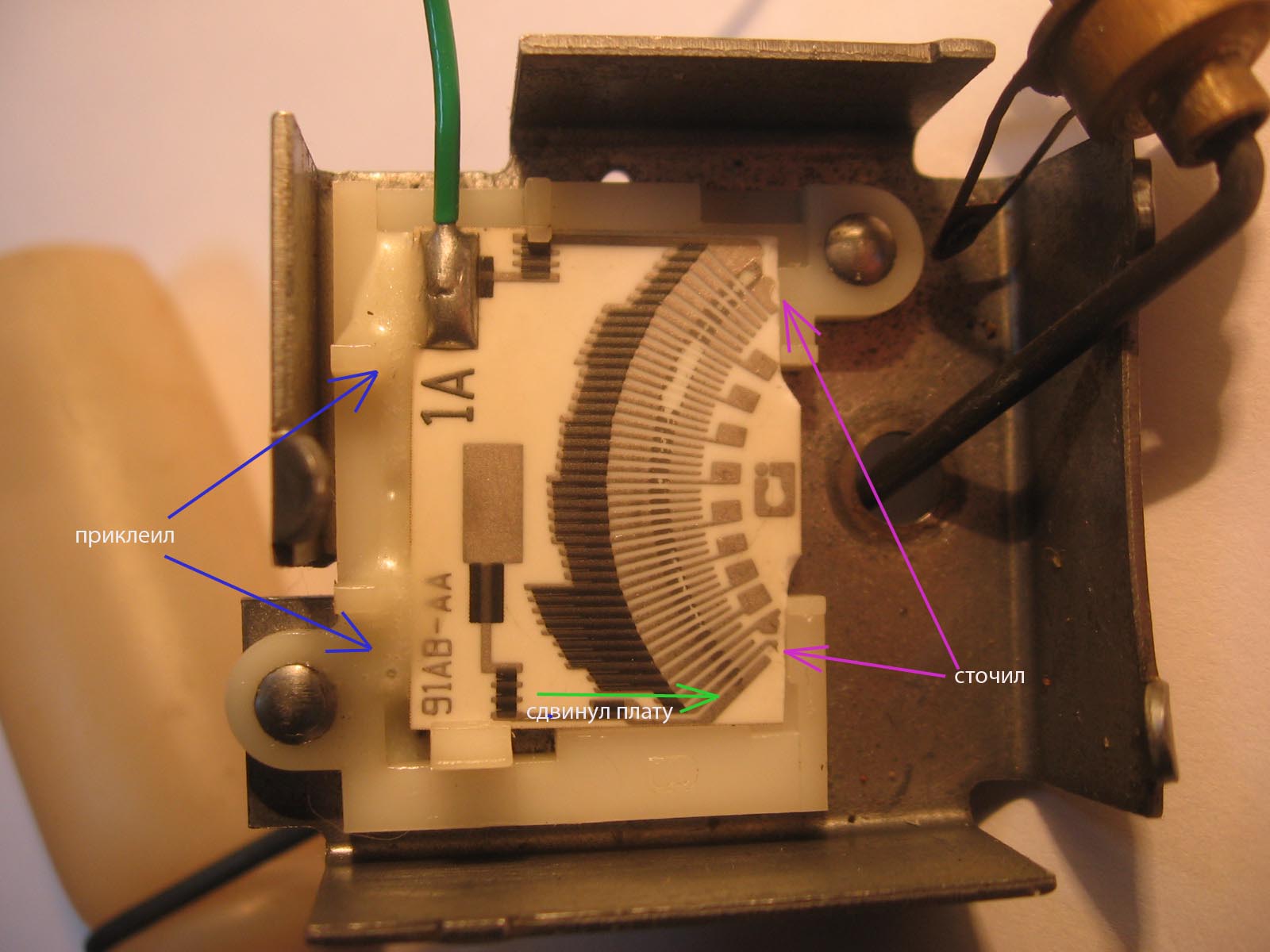

У меня такая же тема случилась. Машина Ford Escort Express дизельный фургон 91 года. Тоже стрелка показывала 3/4 на пустом баке незначительно перемещаясь. В итоге на баке я поменял диэлектрическую прокладку у винта на который надевается клемма датчика уровня топлива. Старая почему-то сгнила и проводила ток. Вдобавок оказалось, что дорожки на плате датчика протёрлись. Вобщем обычная история. Я хотел сделать датчик из набора резисторов как видел на этом форуме, но потом поступил проще. Сточил края платы на мелкозернистом наждаке, сдвинув её в сторону ползунка, так что контакт датчика стал скользить по дорожкам в новых местах, а плату приклеил эпоксидным клеем. Показания конечно искажаются по краям, но всё лучше чем с упавшей стрелкой ездить.
Комментарий к файлу: Вот как-то так.
топлива.jpg [ 153.44 КБ | Просмотров: 18205 ]

А почему эпоксидным клеил, а не супермоментом?
СообщениеДобавлено: Ср окт 19, 2011 20:24
Зарегистрирован: Вт авг 30, 2011 11:23
Сообщения: 78
Откуда: г.Углич
Исключительно личное предпочтение. Может можно и суперклеем.
