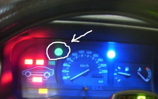

Для тех кто в танке.
Вот на картинке белой стрелкой показан диод подсветки поворотников. Когда опускаешь ручку поворотников вниз (левый поворотник) диод моргает, как и должно быть, а когда поднимаешь (правый поворотник) диод не горит и не моргает. Если диод развернуть на 180 градусов, то при включении левого или правого поворотника диод не горит и не моргает. Теперь ясно?

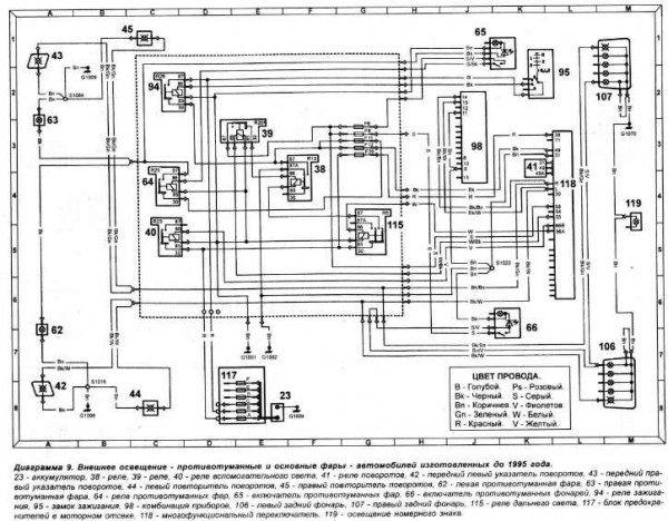

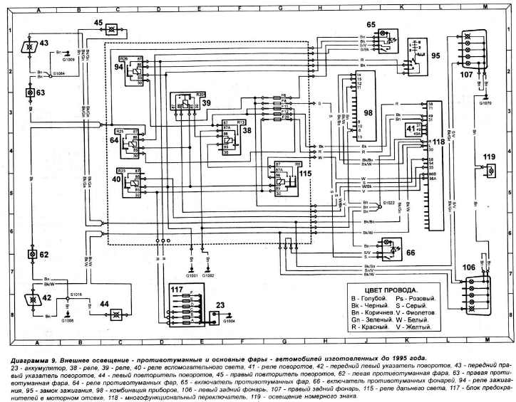

СообщениеДобавлено: Чт окт 13, 2011 8:58
Вот она схема. Как я понимаю, если сами поворотники работают (и левый и правый), а на приборной панели светодиод не хочет показывать правый поворот, то подрулевой переключатель не при чем. Надо смотреть (проверять контакт) 14 приборной панели 98, наличие на нем +12в при включении правого поворота, дальнейшее прохождение напруги на светодиод по приборной панели. По схеме других вариантов не вижу.
