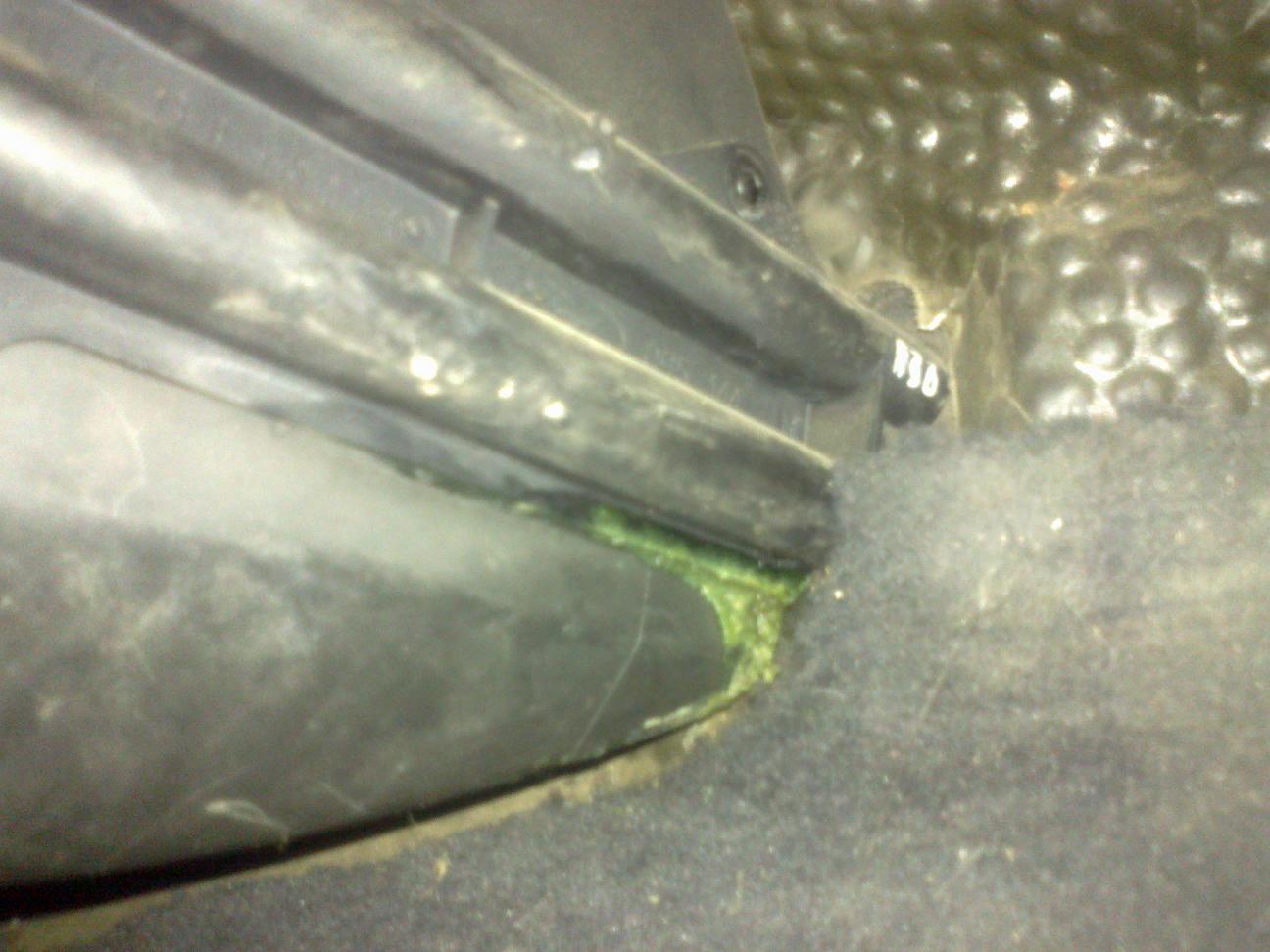

Сегодня тоже появились капли на коврике пассажира, есть следы на пластиковом корпусе вокруг радиатора печки. Вопрос: много ли надо всего снимать, чтобы добраться до радиатора, посмотреть откуда течет и заменить его?

СообщениеДобавлено: Сб апр 28, 2012 22:57
Сообщения: 1805
Вот
27042012123.jpg [ 137.85 КБ | Просмотров: 11125 ]
27042012122.jpg [ 148.42 КБ | Просмотров: 11125 ]

СообщениеДобавлено: Пн апр 30, 2012 10:40
Поройся по форуму.
Я описывал подробно. И не только я.
если кратко - полсалона разобрать. Консоль центральную, всю панель переднюю, руль, ПБ... Это по мануалу. Я так и снимал.
Люди некоторые наловчились не снимая руля, но откручивать всё полюбому надо, просто панель отодвигают, чтобы патрубки печки вылезли...
Теоретически, можно проще (я не пробовал, и потом пожалел об этом) - там, где патрубки печки уходят в моторный отсек, прорезать в кузове дыру побольше. И тогда замена печки и сейчас и в будущем будет занимать минут пятнадцать :smile129: . А дыру заделать лючком или резиной или вибропластом каким...
