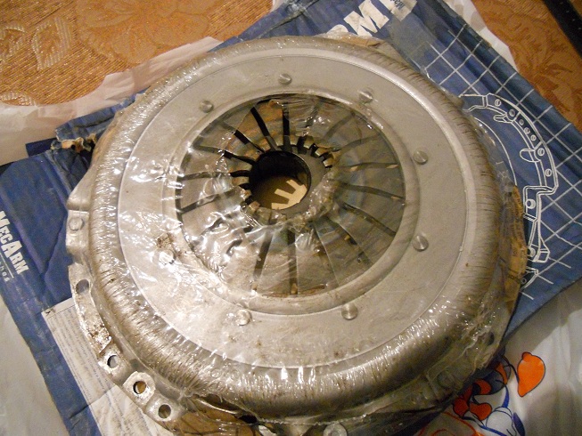

Сегодня получил сцепление Mecarm MK9515 :
Комплектуется выжимным SKF :
Фррикационная накладка шире чем у оригинала.
Диаметр диска не 210, и не 220мм. а что-то среднее - 216 мм.!
Корзина встала нормально.
