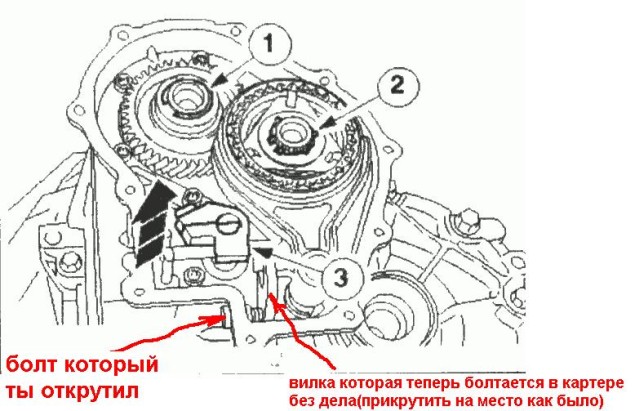

Парни, неужели никто не в курсе что я сделал? у меня такая же проблема как у открывшего эту тему( именно этот болт я открутил и пропала 5-я(((

Коробка B5/iB5 ? Я не совсем понял какой именно ты болт открутил. Там есть один под звездочку с медной шайбой это заливное отверстие, а 2 болт под звездочку держит скобу(или вилку хз как е обозвать) 5 передачи, вот скорее всего она у тебя откручена и бултыхается в картере 5 передачи. Тебе если места там хватит(ну вообщето должно хватить) открути картер 5 передачи(поидее масло с короба сливать не надо вытечет только то что в картере 5 передачи). И прикрути скобу на место тем болтом что откручивал.
СПАСИБО ОГРОМНОЕ!!! как сделаю, отпишусь! именно этот болт я и откручивал) я правда не понимаю, зачем нужно было именно так держать эту скобу(

Вот еще фотка может понятней будет. Дома гляну может есть фотка в нужном ракурсе.К стати эту фоту утянул из темы SinclairLtd когда они коробку перебирали.

Да, фото я видел, только не разбирал сам ни разу, найти не смог болт((
СПАСИБО! понял!!!

Короче эта вилка тягает вилку синхронизатора 5 передачи. В общем 10 винтов картера открутить, поставить вилку на место. Не закручивая картер пусть кто-то по включает\по выключает 5 передачу а ты посмотришь включается ли она действительно,большая латунная вилка желтого цвета, должна утапливать шестерню синхронизатора 5-ой при включении 5-ой, ну и возвращать на место при выключении. А как убедишься поставил вилку правильно сатвь на место картер. Ну и масла долить придется. Покатаешься день-два проверь масло в коробке,должно быть по кромке заливного отверстия, скорее всего немного уровень упадет так как переливаться будет в картер 5-ой передачи, еще дольешь.

СПАСИБО!!! Норм все) на выхах сделал) деиствительно эта вилка там прикручивается и все). Одно обидно, сальники поменял, а они текут((( вроде родные брал(
