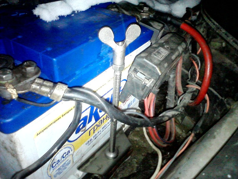

Зимой ,когда особенно -25-30градусов, иногда очень часто приходиться сымать аккомулятор на подзарядку или для проверки плотности электролита.
В мороз -25град. не очень хочется доставать торцовый ключь или головку,руки мёрзнут всё крепление аккомулятора в снегу и во льду.
Я решил сделать, если можно его так назвать (быстрый съём аккомулятора)
Ну короче для ленивых в мороз крутить болты.
Взял металический прут(нержавейка) диаметром 8 мм.
Промерял нужную длинну прута(чтобы об крыжку капота не уперался,да и за аккомулятор не цеплял.)Нарезал с двух сторон резьбу М8.С нижней стороны поставил бабышку(нержавейка) с резьбой и наглухо её затянул.С верхней стороны барашек и контрогайку(нержевейка).Конечно можно всё это сделать сварное,и не надо будет нарезать резьбу с верхней части.
Или ещё проще,купить шпильку готовую с резьбой М8.Верхний конец загнуть(заместо барашка) ,а на нижний поставить две гайки.
Прижимная планка от тазика,не помню правда какой марки.
Отверстие на планке расверленно до13мм.Чтобы вставить нижнюю бабышку и застопарить стопарным кольцом.
Так что при откручивании всей этой конструкции ,и сама прижимная планка сымаеться вместе сней.
Всё сделано(кроме прижимной планки,но это исправимо) из нержавейки.
Получилось я думаю красиви и удобно.

СообщениеДобавлено: Вт дек 07, 2010 21:08
спасибо за идею. я как той зимой открутил так все лень закрутить

СообщениеДобавлено: Вт дек 07, 2010 22:13
Да я бы его с удовольствием закрепил,но не к чему :popa: а под ним чтоб не ёрзал стоит резиновый коврик от классики :smile139:
СообщениеДобавлено: Вт дек 07, 2010 23:01
а я тряпкой замотал и не ерзает и тепло ему

СообщениеДобавлено: Вт дек 07, 2010 23:09
на ыцкорте аккум не мшается. а на других лучше бы прикрепить
СообщениеДобавлено: Вт дек 07, 2010 23:21
OHV гуру
Сообщения: 473
На Эскорте при сильном прыжке машины(особенно передка).
При незакреплённом аккумуляторе может закоротить контакты об крыжку капота.
А это может стать причиной возгорания под капотом,и естественно на срок службы аккумулятора отразиться.
СообщениеДобавлено: Ср дек 08, 2010 10:47
Сообщения: 699
Откуда: Минск
хороший девайс !

Так, кстати, сделано на Рено-19 ещё в 1990 году. Только на конце вместо барашка - шестигранник под ключ.
Тут можно было бы гайку "на 10" сделать, как на клеммах, что б один ключ использовать.
