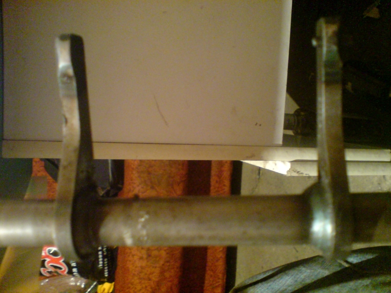

Добрый день!На вилке выключения сцепления должен быть только один зуб или два?
DSC000100.jpg [ 360.43 КБ | Просмотров: 5419 ]
СообщениеДобавлено: Сб ноя 06, 2010 14:16
Если речь о шплинте фиксирующем выжимной, то один.

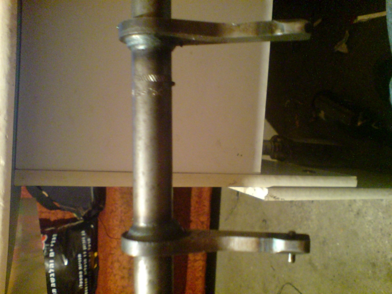

Значит данная вилка впорядке?
