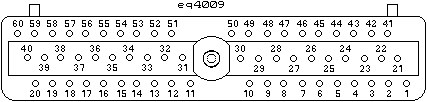

dsa, я очень внимательно прочитал все, что ты пишешь , думаю, что с лабораторных опытов на столе правильнее начать, чем сразу на машине, но все же мне непонятно наличие разных опорных напряжений, я тоже мог бы включиться в лабораторные опыты со своим блоком 92АВ-12А650-ЕВ ( на нем машина работала хорошо), нет распиновки ( или она такая же как и на твоем 650-СС?) , если кто даст ссылку, буду рад дать свои замеры
Жека
Кручу сам ради удовольствия
СообщениеДобавлено: Пт сен 17, 2010 23:19
Сообщения: 4139
Откуда: Великий Новогород
Распиновка стандартная, я выше же ссылку на евро-эскорт.народ.ру приводил. Да и фотки своего подключения давал.

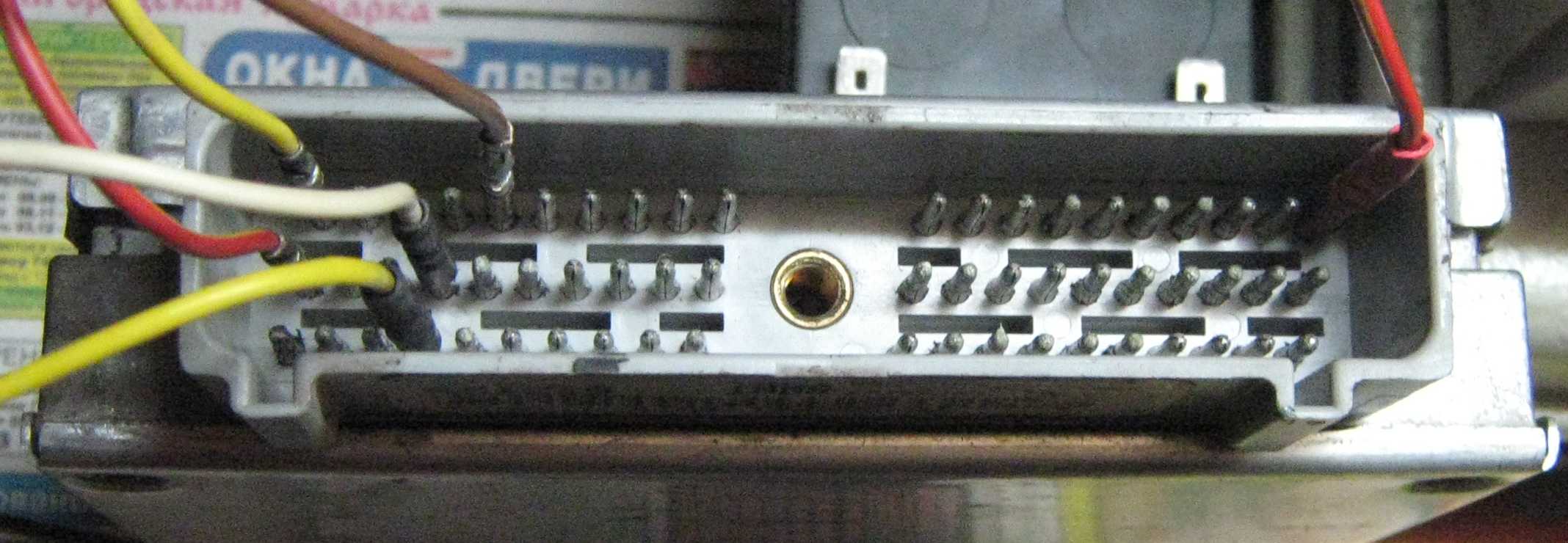

Текс, мы тут сегодня собрались и перемерили все три блока еще разок.
По ходу неправильно я подключал все-таки.
Мы посмотрели куда приходит земля в разъеме на машине и заземлились также. 60 пин соединяется внутри блока с 40, так что можно не заземлять его отдельно.
10 и 50 пины похоже ничего не делают, 30 пин как я уже говорил датчик включения нейтрали или паркинга для АКПП, так что их мы вообще не заземляли.
В качестве источника питания использовали хороший автомобильный аккумулятор с пылу с жару с машины горячей снятый.
Powering_CFI_EEC-IV_in_Lab.jpg [ 143.79 КБ | Просмотров: 10672 ]

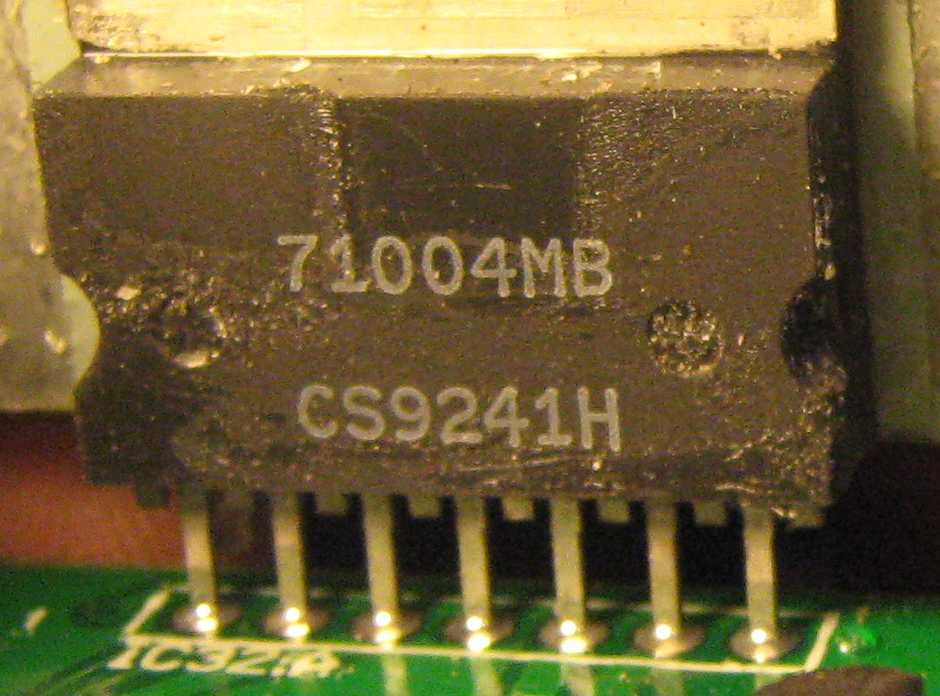

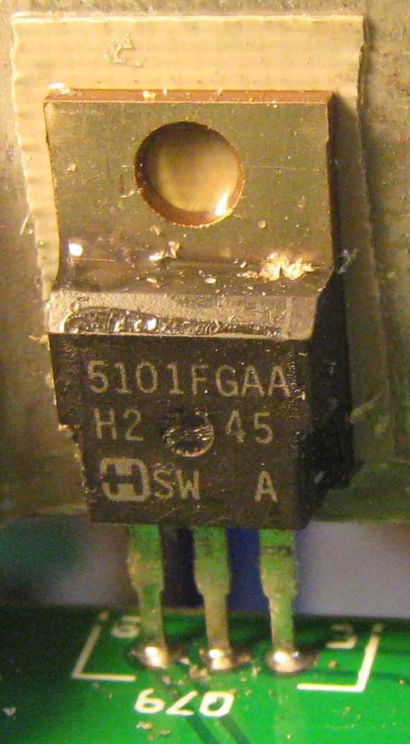

Также вскрыли BACK.
Посмотрели внимательно на силовые элементы.
Там получилось 5 трехногих 5101FGAA, только внизу вместо SW еще VG встречается и HC. Два SW, два VG, один HC.
Вот тут про него немного.
И еще один семиногий 71004MB.
5101FGAA.jpg [ 64.77 КБ | Просмотров: 10676 ]
71004MB.jpg [ 66.36 КБ | Просмотров: 10680 ]

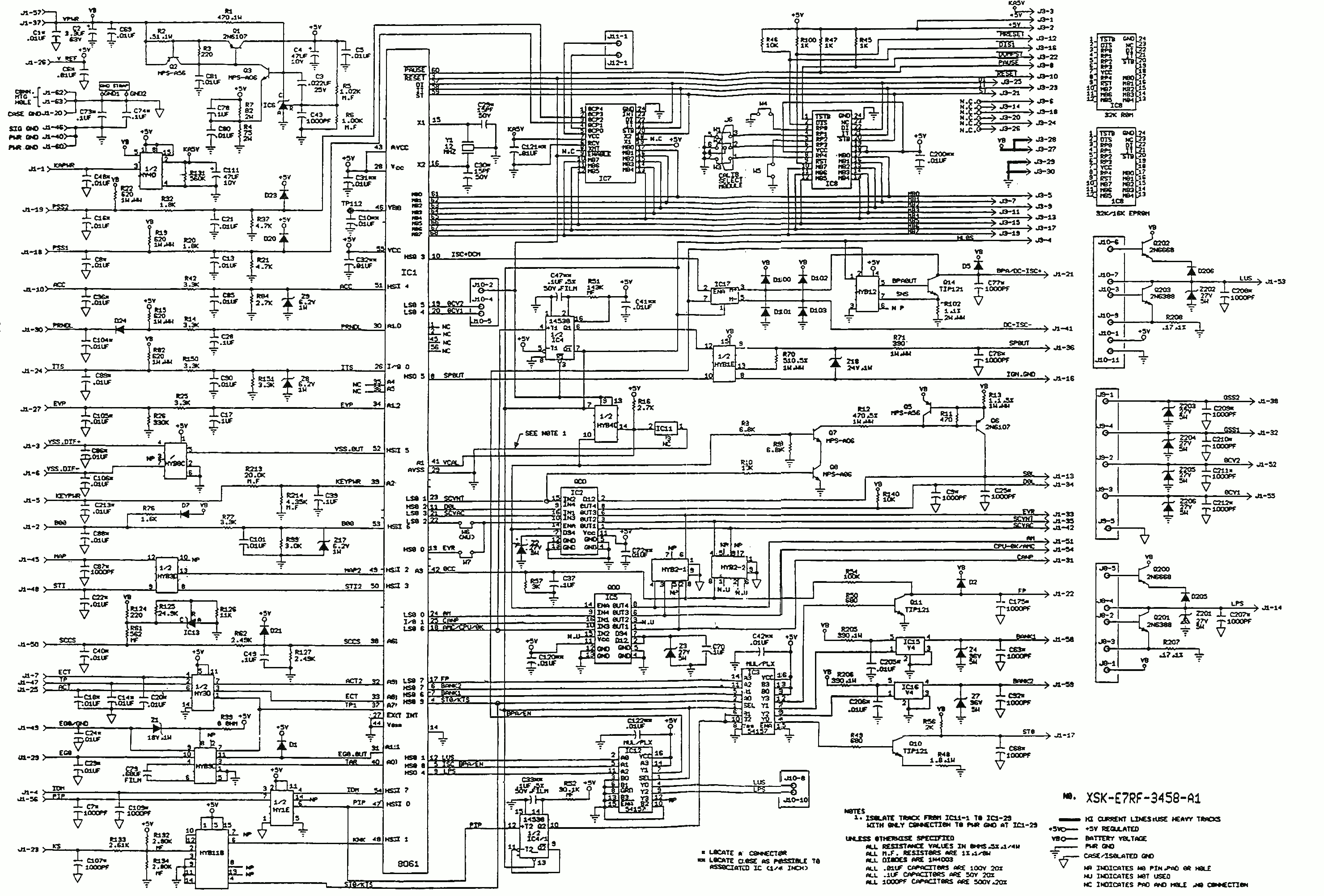

А вот и схемка нашлась.
Вот вообще хорошая ссылка.
http://www.austincc.edu/cloud/tc_eec.htm
Конечно не этой именно платы F2RF-14A608-CA, а другой - XSK-E7RF-3458-A1.
Но принцип, я думаю, тот же.
