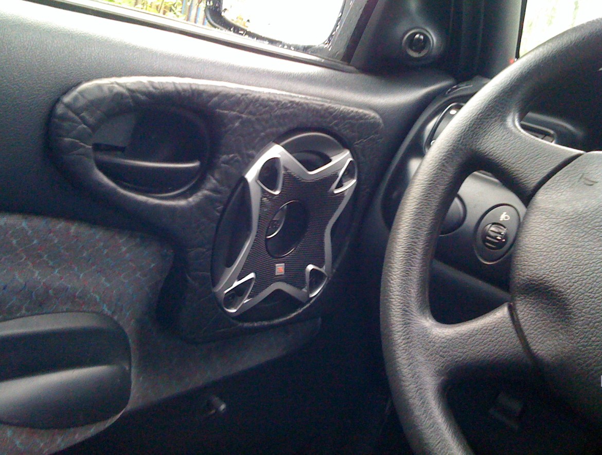

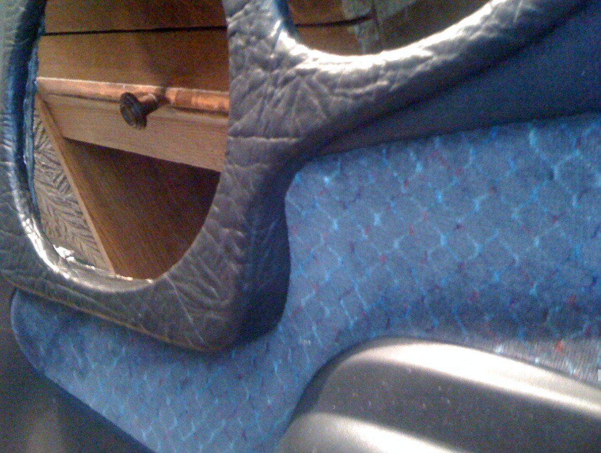

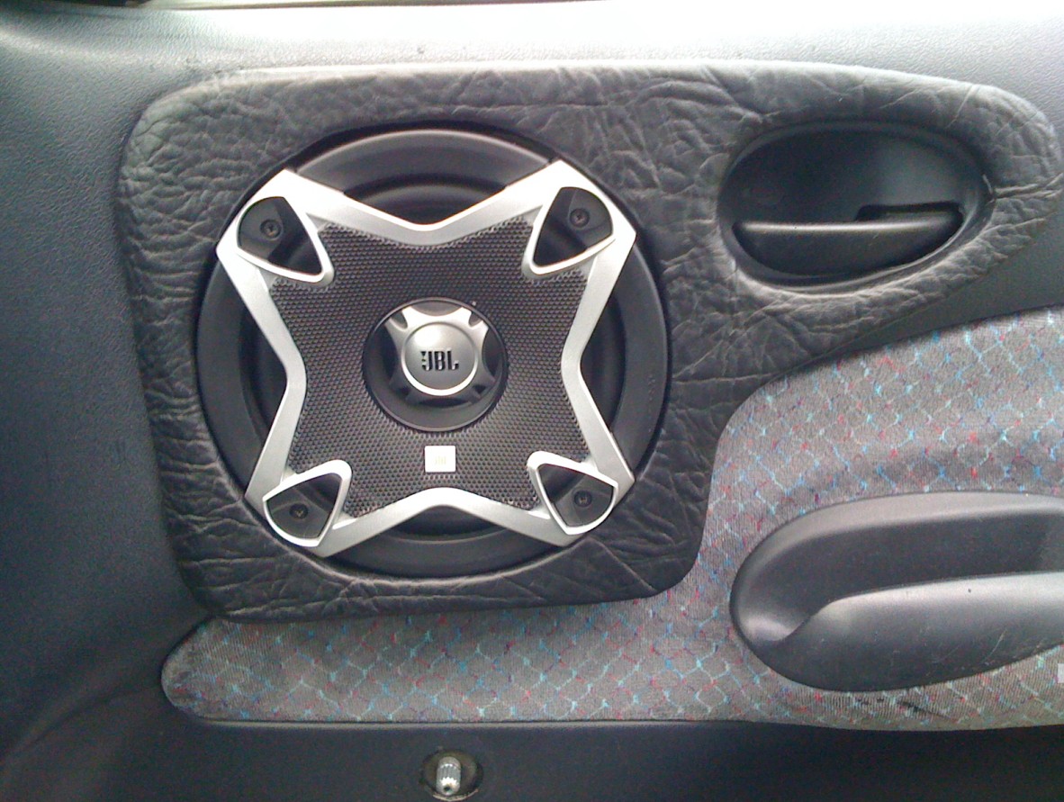

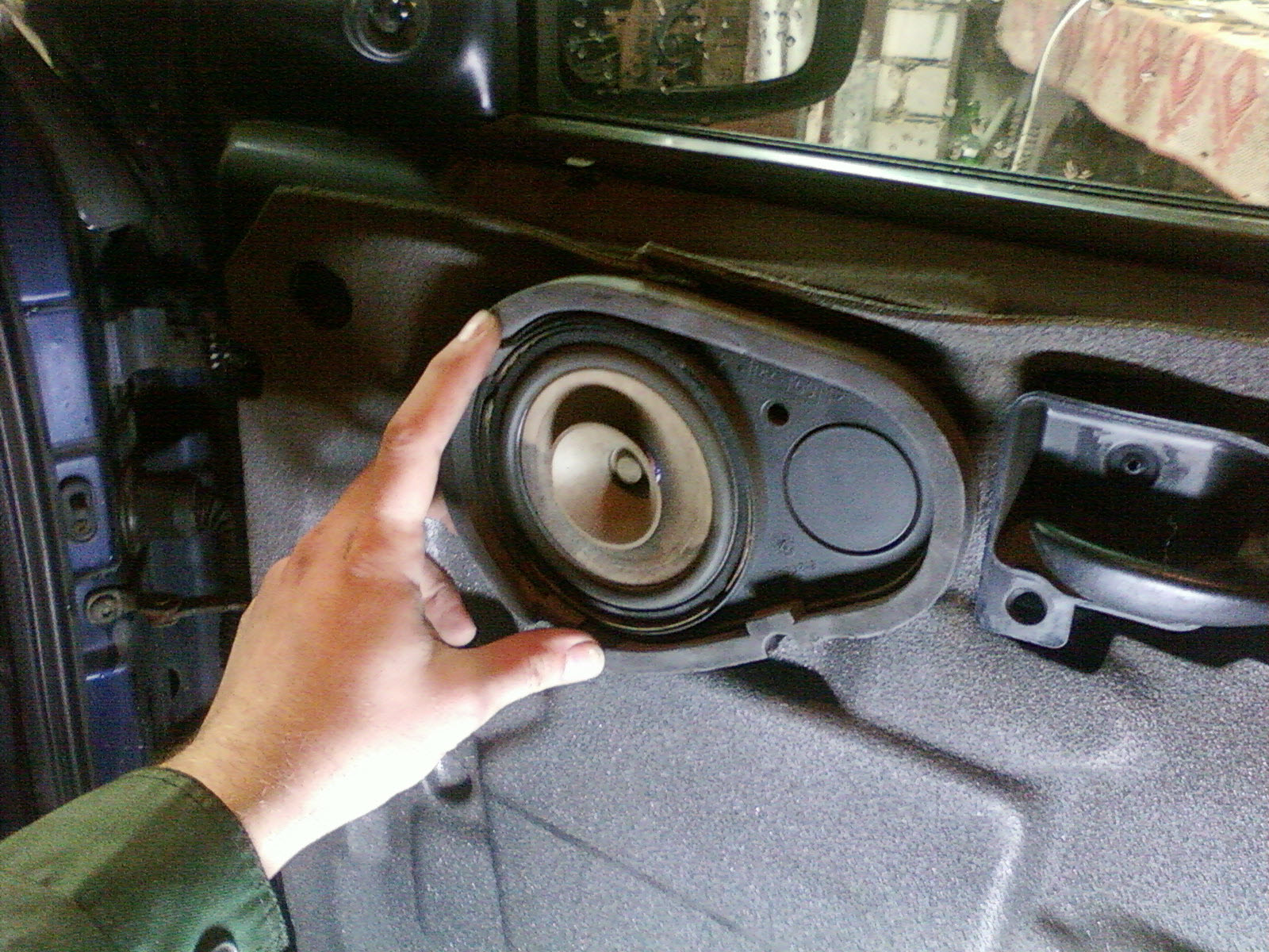

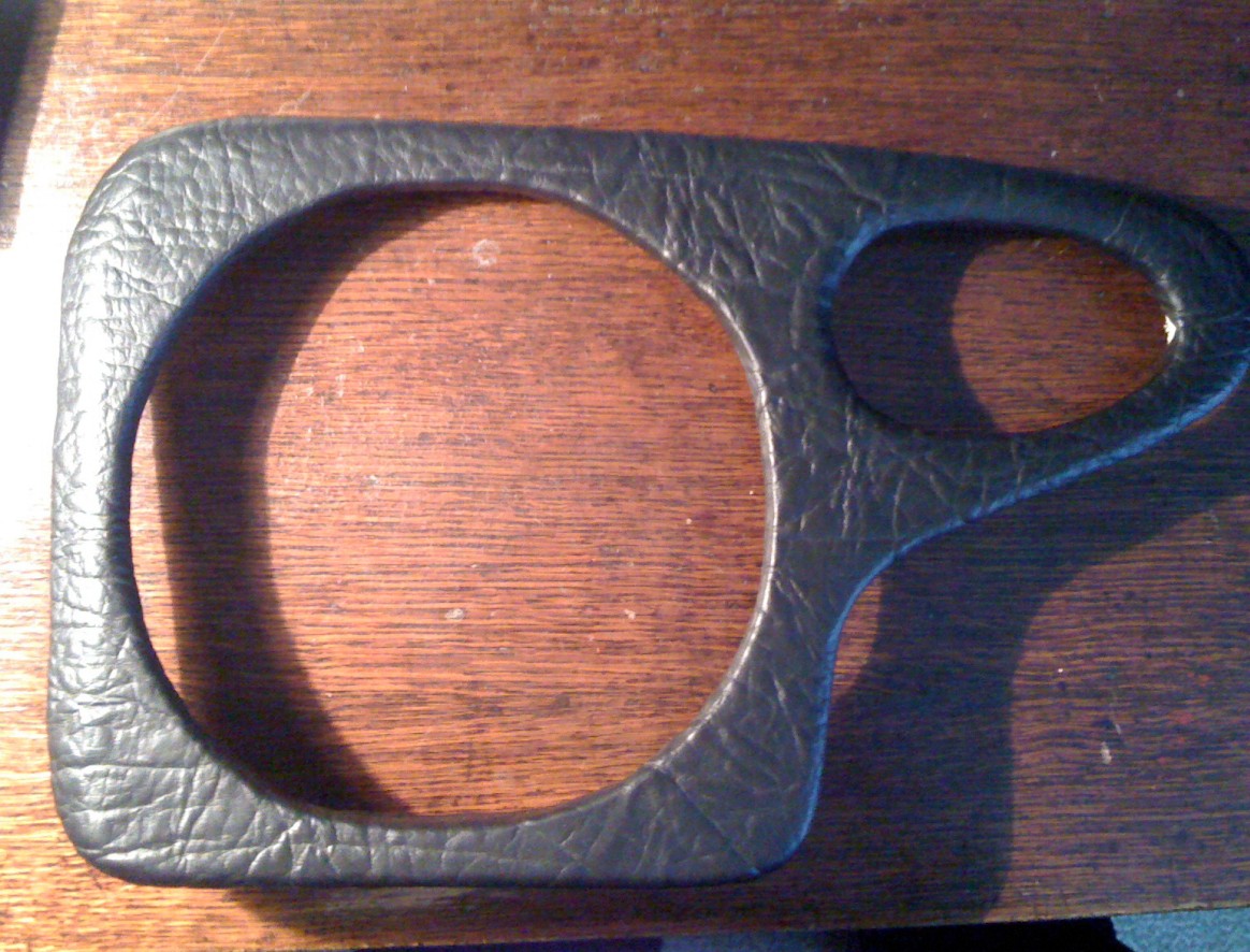

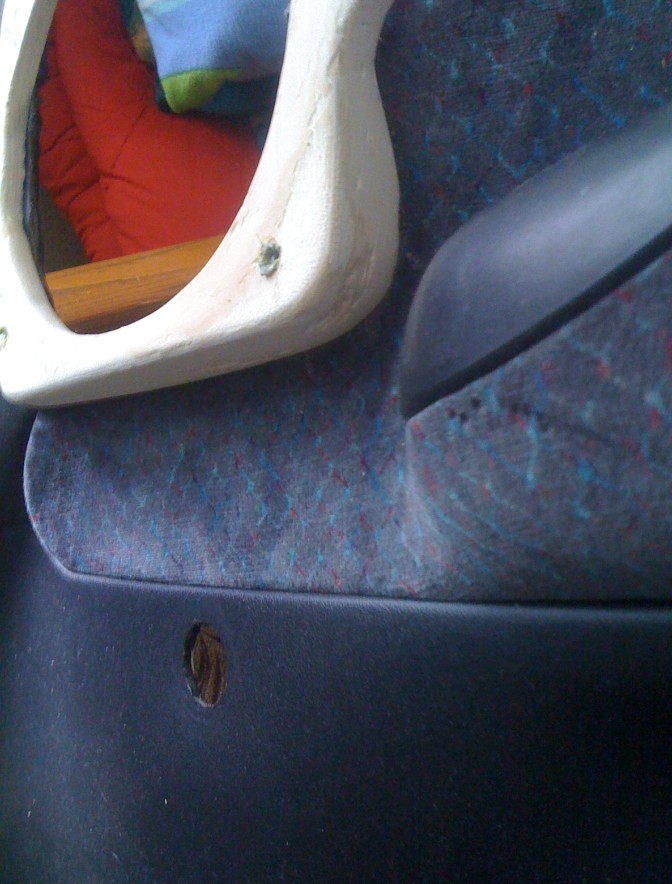

16-е динамики в эскорт, до етого были 13 кенвуд, с 16 конечно намного повкуснее.

СообщениеДобавлено: Вс сен 12, 2010 3:58
А зачем на 1жипег надо было клеить виброизоляцию? Там шумку надо клеить.
СообщениеДобавлено: Вс сен 12, 2010 16:47
А чтоб меньше вибрировала "перегородка". Лишним не будет. Можно наверх ещё и шумку :cool:

млиин. куууульно и стильно так, я тоже хачу такое оформление :crowd: :crowd:
ага24 - сделай мене такое :shock:

СообщениеДобавлено: Пт сен 17, 2010 13:42
Зарегистрирован: Чт дек 31, 2009 16:40
Сообщения: 44
Обклеивать пришлось, потому что при громкости выше середины, дребезг шёл неприятный. Обклеил-ушло. Хотя дверь в весе прибавила конечно, рано или поздно придеться регулировать.

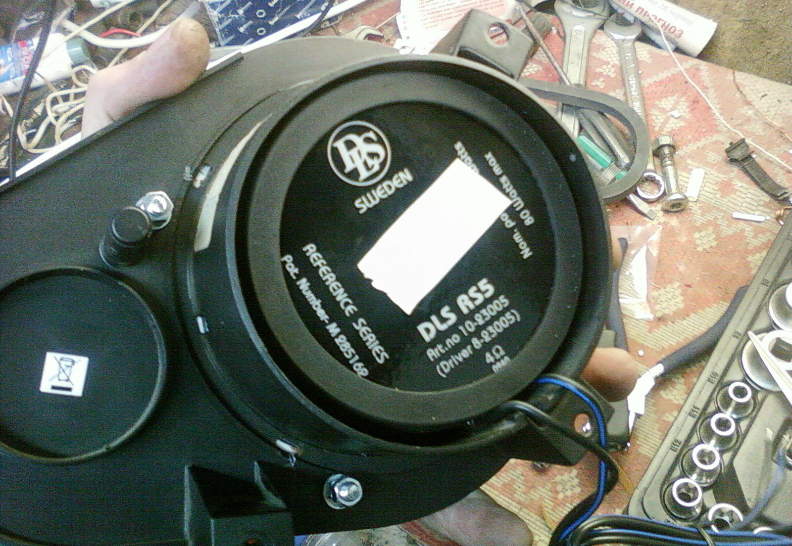

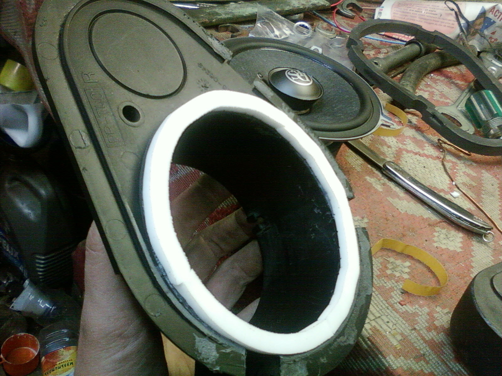

Небольшой фотоотчётик :cool:
Комментарий к файлу: Так было))
-0112.jpg [ 487.63 КБ | Просмотров: 4182 ]
-0116.jpg [ 480.34 КБ | Просмотров: 4183 ]

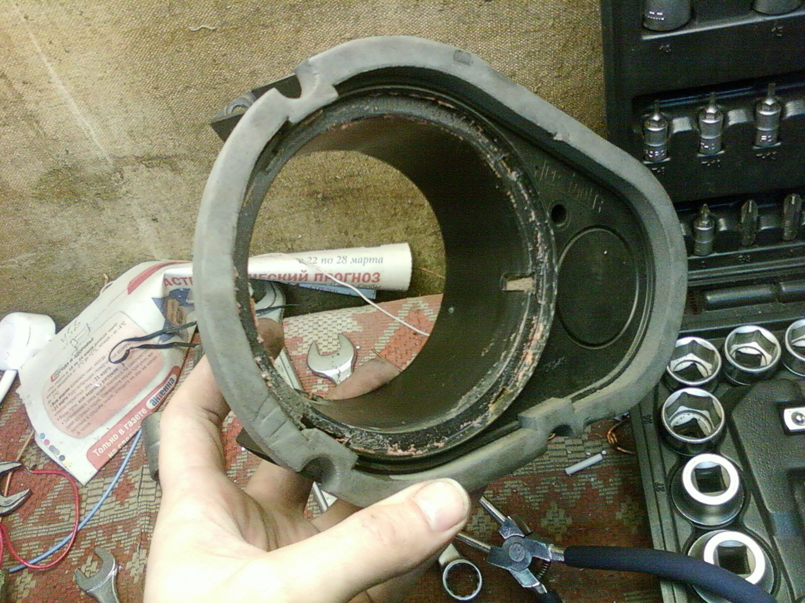

Комментарий к файлу: Буртик для старого динамика пришлось удалить
-0118.jpg [ 407.43 КБ | Просмотров: 4182 ]
СообщениеДобавлено: Вт дек 07, 2010 2:43
Монтажная глубина динамика 45 мм.
50 мм ещё как-то можно всунуть. Больше - выкидывать родные стаканы, изобретать подиумы.

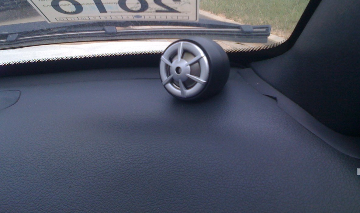

Твитеры поставил на стойки. Фоток нет, звиняйте ::doh::

Комментарий к файлу: Стакан с большего обклеен вибропластом
-0131.jpg [ 406.5 КБ | Просмотров: 4182 ]

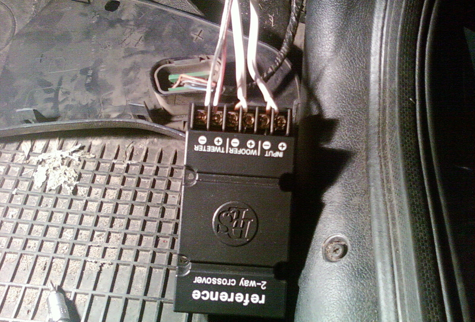

ДмитрийМ , у тебя только передние колонки или бэки тоже установленны ?
Кроссоверы обязательно устанавливать на эти динамики ? Думаю тоже фронты DLS C4 ставить, правда есть возможность взять Б/У.

А можно фото как провода на твиттеры выедены: на стойки или на панели они? через какие то отверстия технологические или как-то так?
