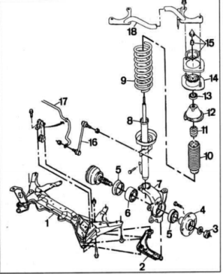

Как раз сегодня приехали мои запчасти, новый подшипник ступицы и подушка двигателя. Всё подготовил, машину поддомкратил. Разобрал переднюю повеску и поменял подшипник. Но заметил еще одну проблему, то что внутрь подшипника вбивает, типа баробан со шпильками проворачивается в подшипнике и тот вообще не вращается. На Екзисте ничего подобного не нашел. Что это? Может быть кто знает номер? На нем еще колько АБС стоит. Собрал всё так, колесо конечно бить перестало. Проехался и опять это стук при разгоне, торможении, поворотах. Приехал в гараж, стал менять подушку. Кстати старая в ней очень мягкая резина была, в новой жесткая. Поменял. Заметил большой плюс, двигатель перестало колбасить. Поехал проверять, отца взял, тот в машинах профессионал. Стук пропал. Всё нормально. Непонятно только одно. Если движок стукался об чего то, то об чего? я ничего не нашел. Ладно, ну ее. Сижу пью пиво, типа Победа!!!

Altsandr если под номером 4 то это ступица
111.png [ 50.41 КБ | Просмотров: 2103 ]

Да верно это ступица. Лазил на Екзист но такой как у меня не нашел. У меня на ней стоит кольцо АБС а там все без кольца. Ладно, потерпим некоторое время, а то и так на запчасти много денег улетело, да еще сегодня блин лобовиком камушек словил. Скол. Завтра придется ехать засверливать.
это хреновый дефект,во первых люфт в колесе остаётся,ни один нормальный мастер делать схождение не возьмётся,во вторых прокручивание внутренней обоймы на валу чревато нагревом подшипника и соответствено выходом его из строя.Так что ищи разборку,новая стоит всё таки дороговато.
