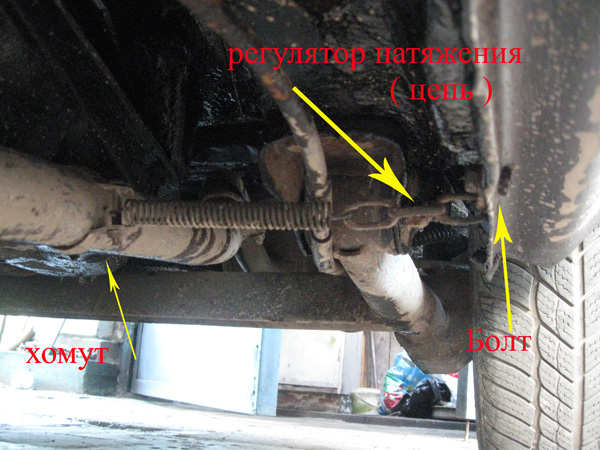

Вся беда в том , что кронштейны под резинки на трубах и глушителе приварены некорректно,вот и бьет, новая переварка - ото угадайка с 100- го раза, я у себя сделал так - на трубу ( Участок подъема перед переходом через задний мост) одел хомут, с болтом, и бросил растяжку на нижнюю кромку порога, в качестве растяжки - пружина, которая предотвращает поперечное раскачивание трубы и глушителя и предотвращает биение о кромку бака ( Это в моем случае) , если растяжку надо в противоположную сторону, на машине всегда найдутся места, куда можно подцепить пружину

Я пружину вешал аналогично, только не за порог, а за дырку в лонжероне - длина около 10 см.

Вешаю фото пружинки, куда ее крепить дело вкуса, ну а если банка о днище стучит, то можно подогнуть трубу, кот к банке идет, а за счет цепочки - можно сделать любой натяг
