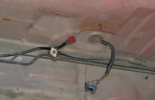

СообщениеДобавлено: Вт май 25, 2010 21:16
Сообщения: 474
Откуда: Киев
Вот так можно избежать снятия бака, плюс к оголовкам питающего трубопровода и обратки привязать крепкий кабель или шнур , чтобы легко было насаживать трубопроводы на трубки горловины ( Крупно - лев нижн угол), датчик уровня топлива и бензонасос ( на моно) под самой горловиной
5.jpg [ 167.93 КБ | Просмотров: 9940 ]
6.jpg [ 153.14 КБ | Просмотров: 9936 ]
Жека
Кручу сам ради удовольствия
СообщениеДобавлено: Вт май 25, 2010 22:03
Как интересно... а у меня быстросъемные муфты стоят...
PB224892.JPG [ 80.99 КБ | Просмотров: 9927 ]
