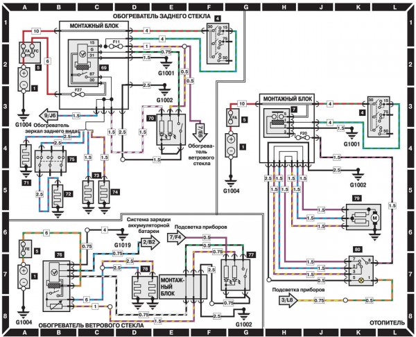

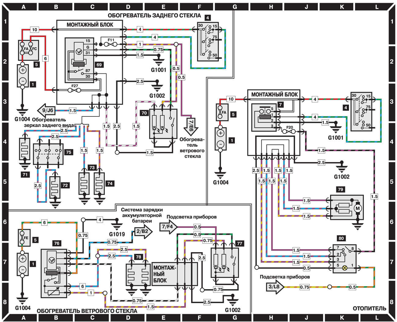

SANches писал(а):
Дружно удивились что стеклоподъемники связаны с печкой по питанию!
Значится они связаны в блоке реле по питалову одной дорожкой, что вполне логично, ведь предохранители F18 и F20 рядом находятся.
А вот в схеме они никак не связаны. Поэтому и сказал, что хреново - прямая дорога к разборке блока реле...
СообщениеДобавлено: Ср дек 16, 2009 10:25
SinclairLtd писал(а):
Это тот переключатель, что распределяет потоки воздуха (на стекло, в ноги)? ...
Да.Речь о нём была.
Вообще, тут тема - про моторчик.
Комментарий к файлу: Электросхема

MozgoveD писал(а):
Значится они связаны в блоке реле по питалову одной дорожкой, что вполне логично, ведь предохранители F18 и F20 рядом находятся. А вот в схеме они никак не связаны. Поэтому и сказал, что хреново - прямая дорога к разборке блока реле...
Абсолютно верно! Я ж и написал, что эта дорожка выгорела. Блок реле (монтажный блок) польностью разбирали. MozgoveD как всегда прав!))) :smile139:

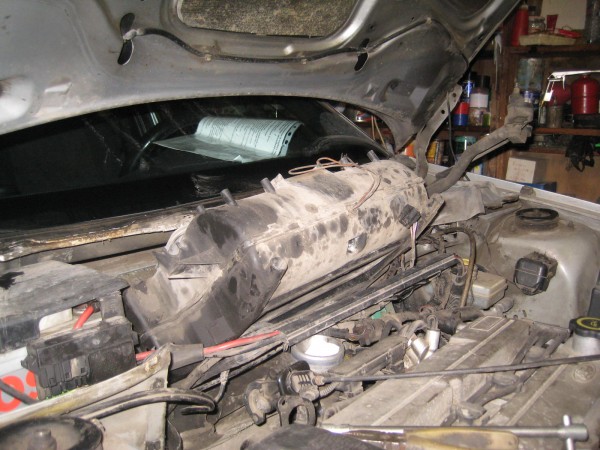

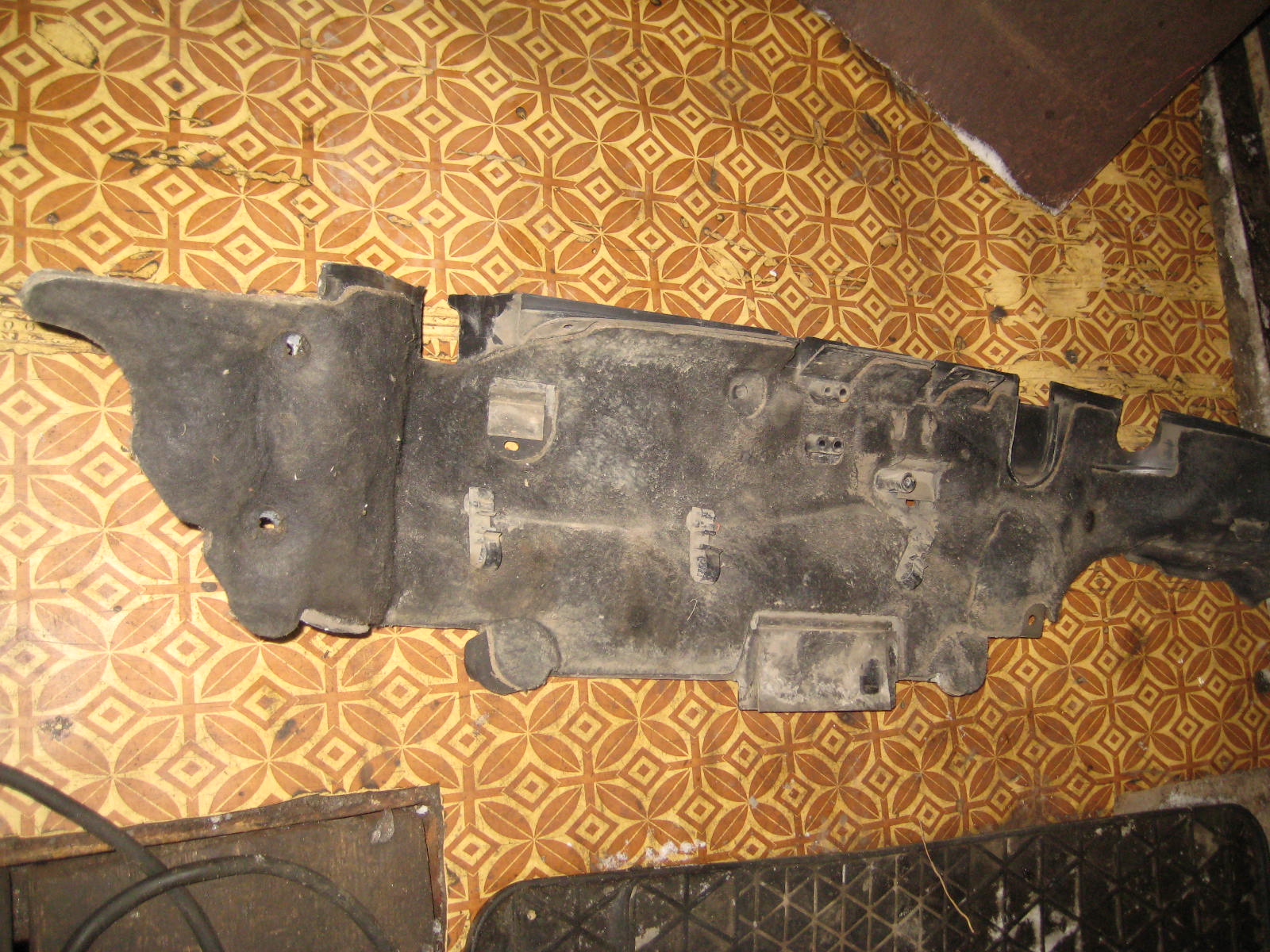

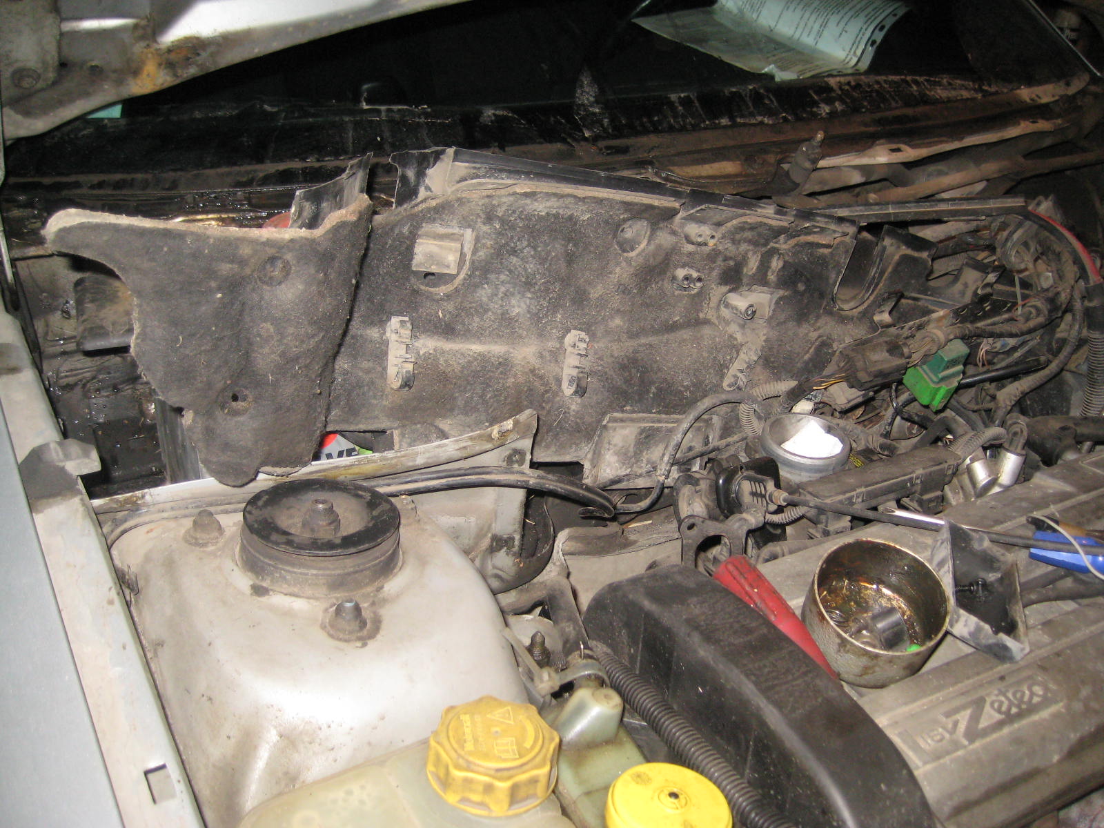

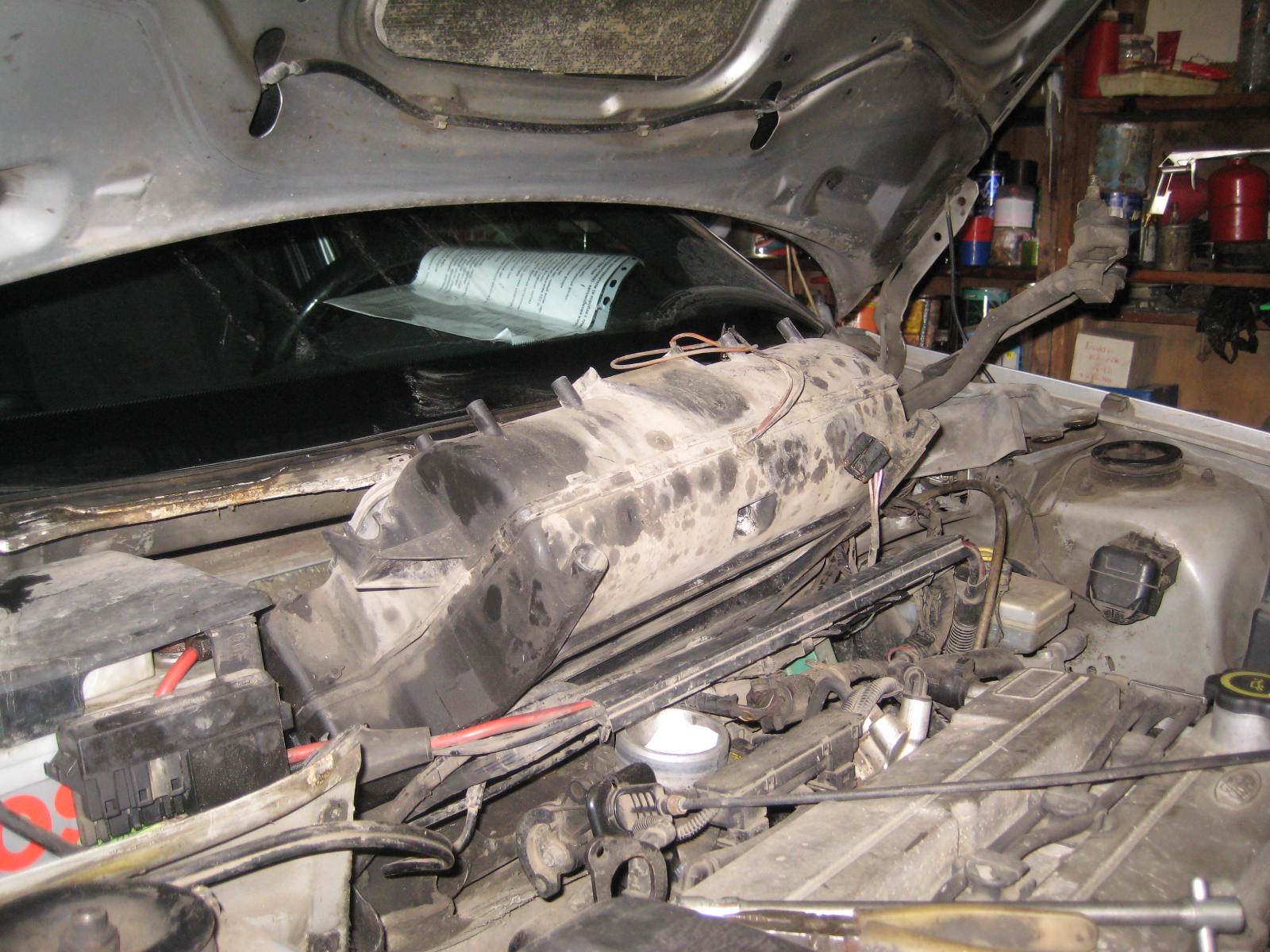

Снял печку. Для этого пришлось снять:
- Поводки стеклоочистителя (оба)
- Панель стеклоочистителя.(6 саморезов)
- Разъём на блоке резисторов и с винт "на 8" массы.
- Сам стеклоочиститель (4 винта "на 8" )
- Блок резисторов(крышка и 2 самореза) что не цеплялся.
- Воздушный патрубок (на Зетеке он мешает доступу)
- Щит моторного осека.(переборку)Открутил 4 самореза (под ключ 10), отсоединил провода и сдвинул его в сторону АКБ.
Комментарий к файлу: Снятие перегородки.
IMG_8554.JPG [ 308.1 КБ | Просмотров: 7847 ]
Комментарий к файлу: Перегородка
IMG_8555.JPG [ 411.23 КБ | Просмотров: 7843 ]
Последний раз редактировалось Mishal Ср мар 17, 2010 0:49, всего редактировалось 2 раз(а).

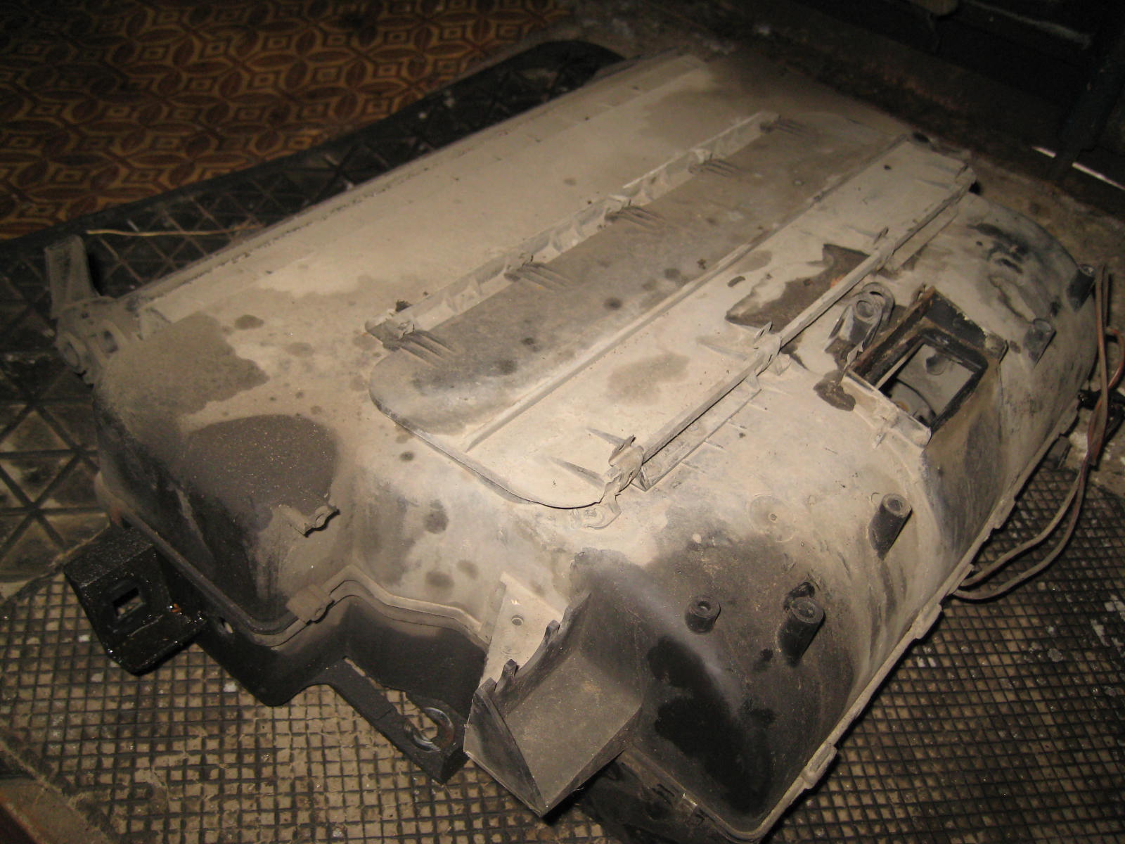

Корпус печки крепится в 4-х точках (ключ на 13).
Пришлось ещё снять трапецию стеклоочистителя.
Комментарий к файлу: Снятие печки.
IMG_8563.JPG [ 308.27 КБ | Просмотров: 7843 ]
Комментарий к файлу: Печка всборе (без кондея)
IMG_8572.JPG [ 240.88 КБ | Просмотров: 7840 ]

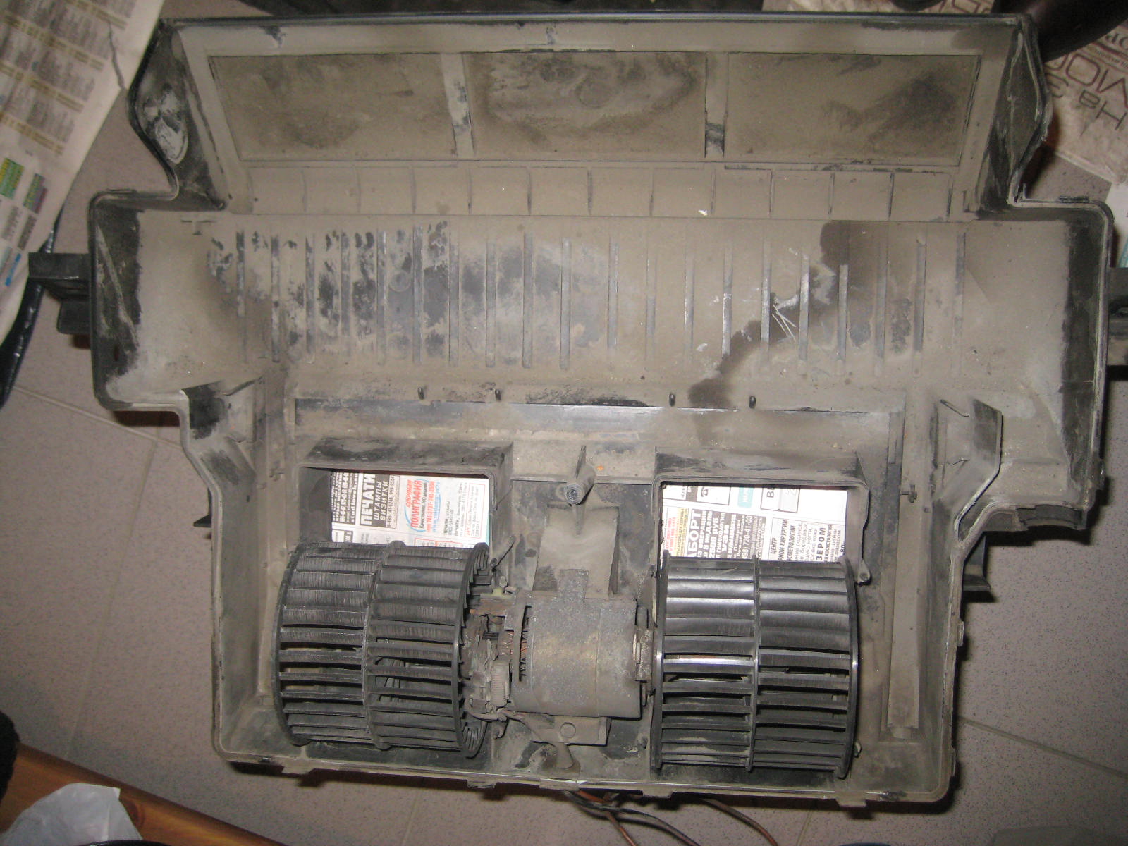

Располовинил корпус печки:
- десяток скобок, защёлки по кругу.
- 1 саморез внутри по центру(через крышку фильтра)
Комментарий к файлу: Моторчик в корпусе.
IMG_8581.JPG [ 257.47 КБ | Просмотров: 7849 ]
