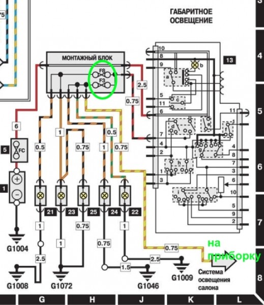

СообщениеДобавлено: Вт мар 02, 2010 1:30
LazyBoy писал(а):
Пропала подсветка панели приборов и бардачка, посмотрел предохранители, №4 на10а каюк пришёл, поменял его, перегорел №3...
Нет у тебя предохранителя F4. За подсветку приборки, сигнал открытия двери при вкл свете отвечает F3. Вот он как раз и сдох.
LazyBoy писал(а):
Вставил №3, габариты горят но только слева. Где смотреть дальше незнаю...
Правильно, горят потому что они от предохранителя F8 запитаны. Смотри предохранитель F3 и уходящее с него +12В на правые габариты
LazyBoy писал(а):
ЗЫ.Когда ставиш на сигналку габариты тоже не мигают...
Ни левые, ни правые?

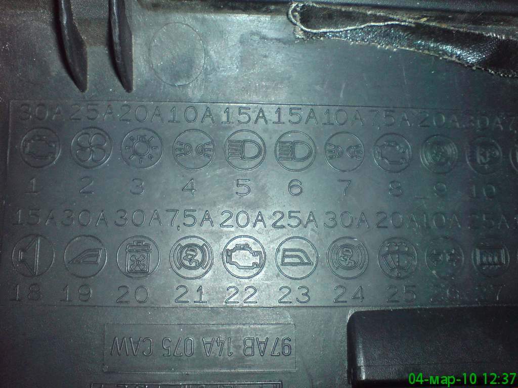

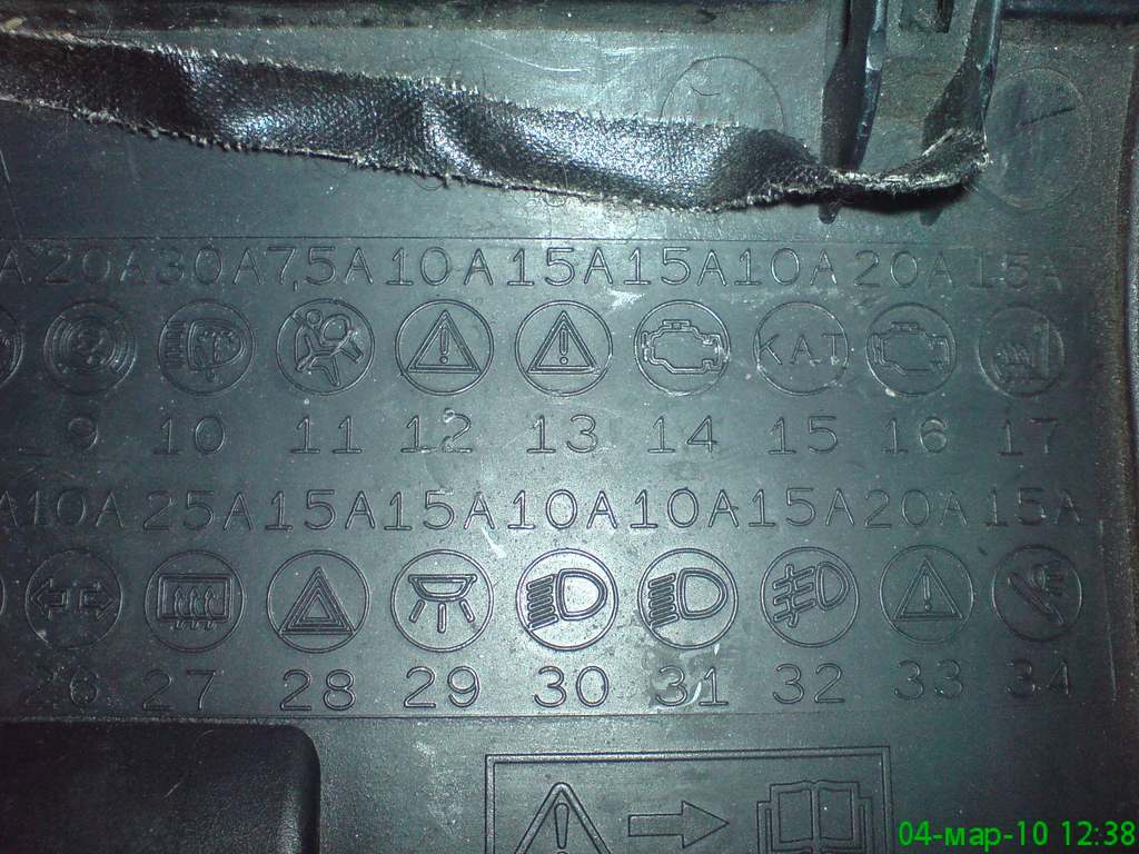

MozgoveD писал(а):
Давай. Не вижу ни в одной схеме F4.
Вот..со сканером не вышло, сфоткал двумя частями..
Артем_nw
Да у меня тоже самое получается, только стопари горят оба и преды перегоревшие.
Я тут подумал а если попробовать приборку от блока предов отключть потом воткнуть предохранитель и он не сгорит, значит 100% коротыш в приборке? ::thinking::
2.jpg [ 112.13 КБ | Просмотров: 2467 ]
1.jpg [ 89.34 КБ | Просмотров: 2467 ]

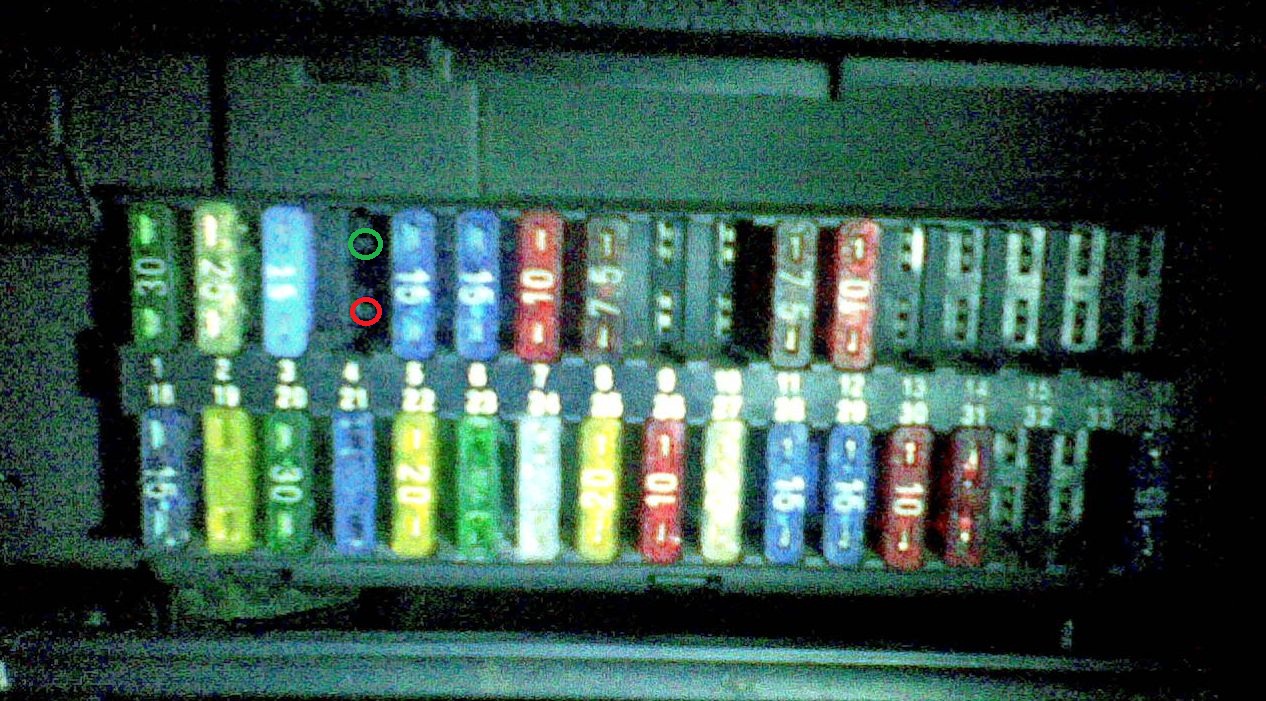

Артем_nw писал(а):
Ну вобщем я свою проблему починил путем шевеления кнтактов в монтажном блоке. Видать от удара что то в итоге отвалилось.
Я свои контакты смотрел/шевелил, безрезультатно..
Вот ещё обнаружил интересную особенность, замыкаю контакт преда №4 обозначенный на фото зелёным с любым контактом №3, появляется звуковой сигнал открытия двери, замыкаю контакт обозначеный красным с №3 появляется подсветка панели!!, но горит она вне зависимости от вставленного ключа, повёрнутого переключателя, то есть горит на постоянку, есть какие нить идеи?
ЗЫ. Извиняйте за качество фото, под рукой ничего приличней небыло.
преды.jpg [ 358.03 КБ | Просмотров: 2468 ]
