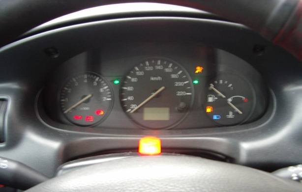

Кто поделится сцылкой на схему подключения такой приборки?
Она стоит ещё в пуме, фи-3.
То что нарыл по фи-3, всё не то...

так что в итоге с приборкой от фиесты?

СообщениеДобавлено: Пт июл 16, 2010 3:38
Эта фотка приборки с эскорта.

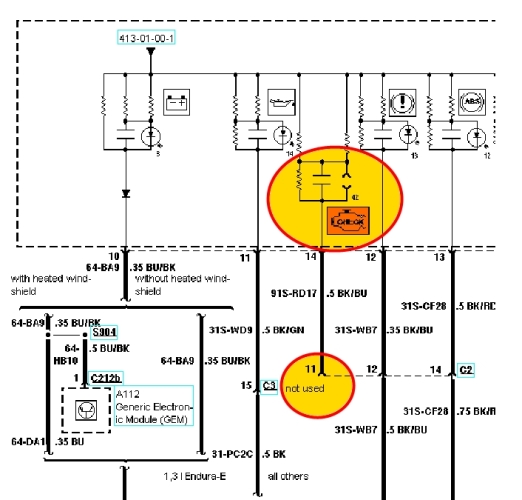

СообщениеДобавлено: Сб июл 17, 2010 5:15
Покопался в ТИСе. Не всё так просто. Эта приборка скорее всего не будет работать с ЕЕС-4 системы впрыска CFi.
Уже ранее на форуме поднималось, что функция Джекичан не была реализована даже в электронной версии приборки на Эскорте.
На Фиесте судя по схеме та же байда.
Комментарий к файлу: Приборка Фиесты
-3.jpg [ 114.07 КБ | Просмотров: 3894 ]
СообщениеДобавлено: Сб июл 17, 2010 10:24
:shock: :shock: С какого эскорта? Где взял?
СообщениеДобавлено: Сб июл 17, 2010 11:31
По мойму это пумовская приборка, А в качестве джекичана прекрасно работает линия STO без перемычки на STI. Действительно загорается, после запуска гаснет, при наличии ошибок загорается.
СообщениеДобавлено: Сб июл 17, 2010 17:40
ДмитрийМ писал(а):
Это фотка приборки Escort 10.97, 1.3 Endura EFI J4B. Хозяин(я так понимаю уже бывший) sLAVA_eSCORT из Украины. Лежали фотки здесь, но после переезда форума слетели.
В ТИСе такая приборка позиционируется по эскорту 1998-2000г.в.
Я в курсе. На форуме лежит доработка ЕЕС-4 под лампочку.
На наших то приборках этого значка нет, а вот на электронной версии такой значок есть. Почему его фордовцы не задействовали, непонятно...
Creator писал(а):
По мойму это пумовская приборка...
На фотке эскортовская, как уже сказал выше. Но на пуме она же. Недавно сталкивался с фиестой Мк-3 98г. - такая же, почему и возник интерес.
СообщениеДобавлено: Вс июл 18, 2010 2:49
Судя по выложенному тобой куску схемы (сейчас в ТИС заглянуть не могу), эта приборка контролится своим блоком. Что резео понижает ее ценность. Хотя хз, я эти приборки только в пумах видел, потому и не приценивался... А значек я благополучно имплантировал от опеля омеги А, там их разных воз и маленькая тележка, а до того (на выложенных в форум фотках) тупо нарисовал маркером... Хотя в планах у меня кустом-приборка, но до нее исчо работы и работы... У бортовика только-только съезд с макетки намечается, а софт к ней приписывается все медленнее и медленнее... Зачем людям спать так надо?...
СообщениеДобавлено: Пн июл 19, 2010 2:20
Creator писал(а):
...эта приборка контролится своим блоком.
Тоже склоняюсь к этому.
