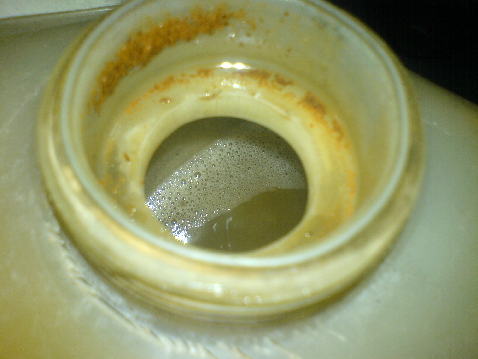

Ребяты, подскажите,
за 400-500 км ушло с политра охлаждайки....
а вот наднях замер сделал - долил я ети политра на холдную до отметки "мин" как пологено...
проехал км 20-30 и опять меньше отметки на сантиметр....
а инода утром приду - вдруг выше максимума... :shock:
када начинаю сжимать несколько раз толстый верхний патрубок радиатора - охлаждайка уходит... ниже минимума... :crowd:
течей в трубах нема, термостат работает, помпа гонит воду нормально, движок прогревается нормально, перегревов небыло,
похоже трабала с прокладкой?? в картер все течет???
Комментарий к файлу: вот фотка бачка во время работы - там пена... это нормально???
DSC00964.JPG [ 273.36 КБ | Просмотров: 11214 ]

СообщениеДобавлено: Сб янв 16, 2010 1:54
Такая пена наводит на мысли, что кто-то мыл-мыл да недомыл :lol:

СообщениеДобавлено: Сб янв 16, 2010 3:00
Пена в бачке во время работы наводит на мысль о пробитой прокладке ГБЦ...

СообщениеДобавлено: Сб янв 16, 2010 10:58
Сообщения: 470
Откуда: г. Ялта
короче на вскрытие ГБЦ я попал :crowd: :crowd: :crowd:
