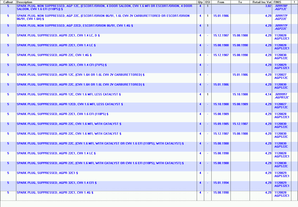

А вот из микроката табличка на CVH.
Spark_Plugs_EA.gif [34.98 КБ]

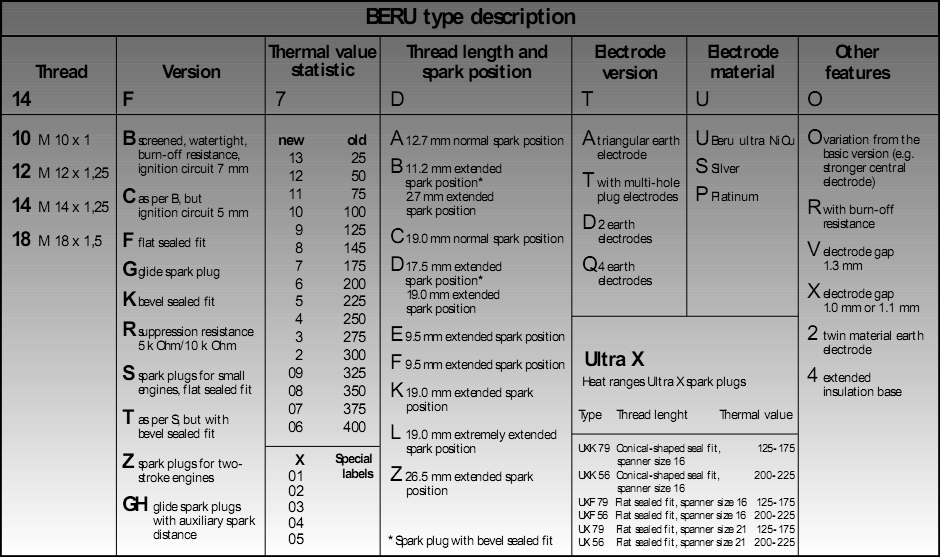

Таблица кодировки свечей Beru.
Beru_Spark_Plug_Codes.gif [ 102.18 КБ | Просмотров: 4399 ]

Седня затроил жутко с утра, еле как доехал до официалов и купил Motorcraft AGPR 32C1 (точь в точь что сказал экзист) по 168р/штука.
Выкрутил Denso Irridium 22, понял причину - от старости изолятор на одной стал крутиться в юбке :shock: , остальные на подходе - следы нагара в том же месте... думаю тыщ двести этим свечам, однака плохого слова не скажу про них - свечи добрые, жгут на высоких оборотах очень стабильно, в -35 заводят без подогрева.
однако, вернусь к моторкрафтам - эффект получил от замены просто защибительский (что впрочем неудивительно нифига при учете состояния денс). с 10-00 по 14-30 накатал по городу 70 киламетрав - стрелочка бензина упала значительно меньше :smile70:
аднака при наличае средствов куплю в бущем всеже иридиумы, вроде как на верхах получе оне тянут - хотя субьективно - просто денсы еще с нивы у мну в почете (там при замене НЖК на Денсо расход по бортовику упал на литер).
но Моторкрафтами Оченя Даволен - советую адназначна.... и денсы тоже :smile70: , но только чтоб японея была на юпке нацарапана.

Да, код моторкрафтов для 1.4CFi - 1120829, ибо тупые (говорю от всей души и с основаниями) официальные продавалы фордов и запчастев к ним - нихерена не соображают че у них есть в наличае без кода...

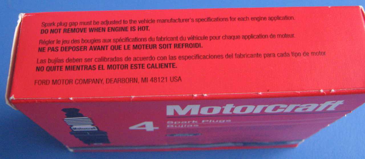

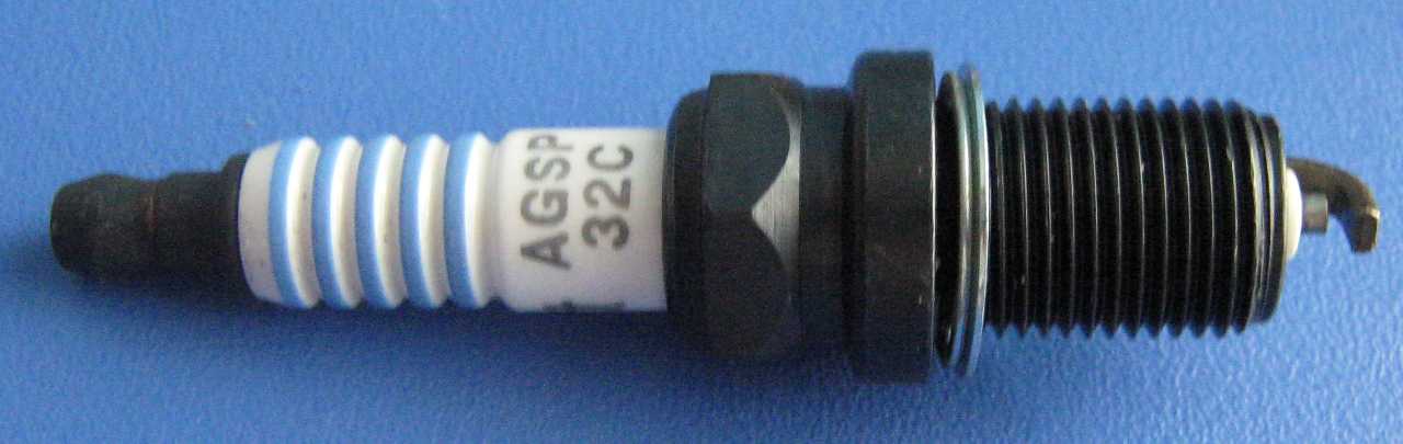

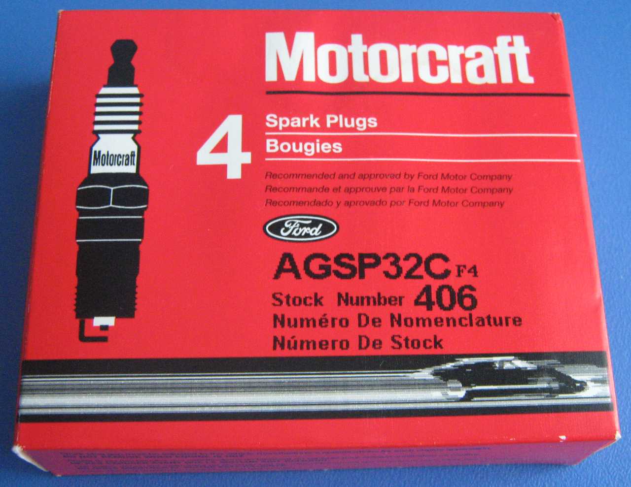

Текс, я тоже купил себе свечки.
Комплектик обошелся 7,75 английских фунтов.
Вторая фотка - специально для Гитариста.
Motorcraft_AGSP32C_1.JPG [ 96.24 КБ | Просмотров: 4391 ]
Motorcraft_AGSP32C_2.JPG [48.75 КБ]
Motorcraft_AGSP32C_3.JPG [43.67 КБ]

Подскажите пожалуйста какие свечи моторкрафт подойдут для моей машины.
Вроде бы подходят Motorcraft_AGPR22С, хотелось бы знать точно.
Escort 1.6L CVH ( был 2V CARBURETTOR) сейчас Карбюратор Solex ДААЗ 21083-1107010, 96г. CLX ,5 DOOR SALOON
СообщениеДобавлено: Вт мар 16, 2010 11:59
Зарегистрирован: Чт дек 24, 2009 16:35
Сообщения: 117
Откуда: Тюмень
Кирилл В, экзист сказал, что все верно.
